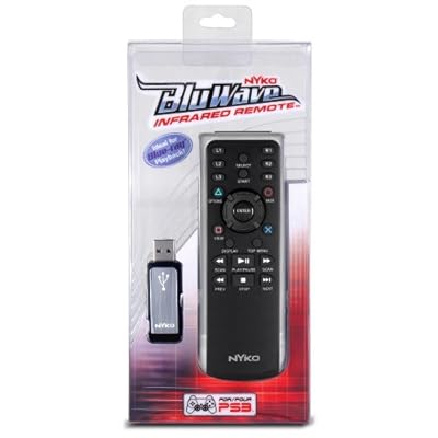

Πήγα στο mediamarkt Φαλήρου το σάββατο κ αγόρασα χειριστήριο 13 ευρώ που λειτουργεί με υπέρυθρες, ειδικά για ps3.
Κατόπιν το χρησιμοποίησα για να προγραμματίσω το 1000άρι κ τώρα δουλεύει κ αυτό μια χαρά !
Πρέπει φυσικά να έχει οπτική επαφή με το ps3, λόγω υπερύθρων.

Τύπο δεν θυμάμαι, ένα είχε μόνο τέτοιο το mediamarkt.
Δεν είπα ότι το ps3 έχει IR. Απλά αυτό που αγόρασα, έχει usb πομπό IR και έτσι μπορεί κ παίζει το χειριστήριο αυτό που λέω. Είναι δλδ ένα μικρό κ φθηνό πακέτο usb πομπού IR + ένα IR χειριστήριο. Με αυτό το χειριστήριο προγραμμάτισα το 1000άρι κ άφησα τον πομπό στην θέση του κ παίζει μια χαρά !
Λοιπόν, είναι σαν το παρακάτω :
http://cgi.ebay.co.uk/Brand-New-DVD...39:1|66:2|65:12|240:1318&_trksid=p3286.c0.m14
Βρηκα το ιδιο σε ενα ιντερνετομαγαζο και ετοιμαζομαι να ρυθμισω το
logitech 1000..........-bye-
