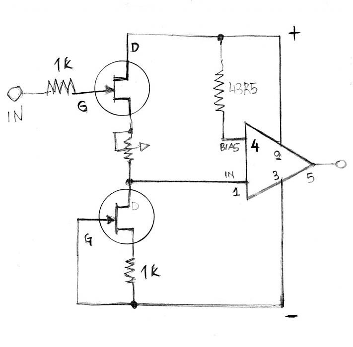

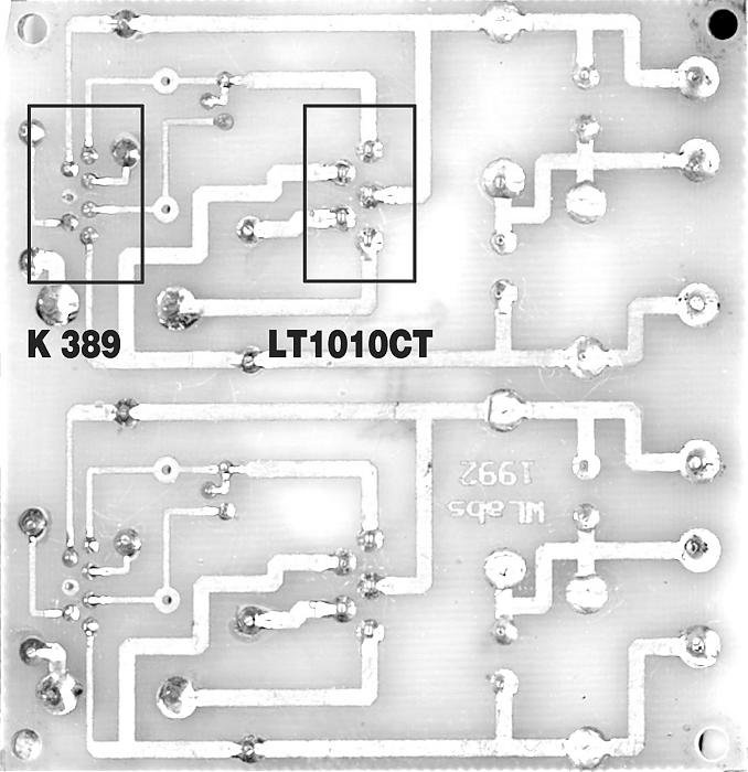

Κυκλοφορουσαν παλια κατασκευες προενισχυτων, με το ολοκληρωμενο LT1010CT και απο welborne Labs αλλα και απο τον Borbely. Mηπως καποιος συναδελφος γνωριζει? Κανενα σχεδιο κλπ?
Thanks...
Αυτό σκεφτόμουν να το χρησιμοποιήσω σε ενισχυτή ακουστικών (η linear πάντως το προτείνει για στάδιο εξόδου σε προενισχυτές) αλλά δεν ξέρω τι επίπτωση θα έχει η υψηλή αντίσταση εξόδου του (6~7Ω) δεδομένου του φορτίου (32~50Ω) αφού ο συντελεστής απόσβεσης θα είναι αρκετά χαμηλός και με φοβίζει λίγο και το υψηλό dc offset.
Αν τα fet αντικατασταθούν με τελεστικό; Το φύλλο δεδομένων προτείνει το LT1010 να οδηγείται από πηγή με χαμηλή αντίσταση εξόδου για να αποφευχθεί η αστάθεια.
Το καλό είναι πως μπορείς να διαλέξεις το ρεύμα ηρεμίας της εξόδου οπότε μπορείς να παίξεις μ'αυτο, να δοκιμάσεις με το LT1010 μέσα ή έξω από το βρόχο ανάδρασης κτλ κτλ.
Το κακό είναι πως δε χωρά στο breadboard εύκολα.
