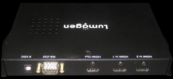

Ένα από τα καινούρια μοντέλα της lumagen το οποίο το ζαχαρώνω!
Είναι η μικρότερη από τις 3 νέες εκδόσεις
Radiance XE-3D/XE-3D
Radiance XS-3D/XS-3D
Radiance Mini-3D
Από Hardware δεν έχει να ζηλέψει σε τίποτα από τις 2 μεγάλες εκδόσεις απλά έχει λιγότερα inputs/outputs και μάλιστα έχει μόνο HDMI. Για ένα σύγχρονο home cinema όπου το hdmi έχει γίνει στάνταρτ πιστεύω ότι είναι η καλύτερη λύση ιδιαίτερα αν διαθέτουμε ενισχυτή με hdmi καθώς μπορούμε να συνδέσουμε το out του ενισχυτή μας στο input του mini και να ελέγχουμε έτσι όλες μας τις συσκευές χωρίς να χρειάζεται να πληρώσουμε ένα σωρό λεφτά για να πάρουμε τα μεγαλύτερα μοντέλα που διαθέτουν περισσότερα inputs.
Έχω βρει τον αντιπρόσωπο στην Αγγλία με προτεινόμενη τιμή 1295 λίρες. Του έστειλα σήμερα email για να δούμε αν παραδίδει Ελλάδα και αν ισχύει η τιμή.

Οι δυο εξοδοι hdmi ειναι mirror, δηλαδη οτι αναλυση και ρυθμισεις εχεις, πηγαινουν και στα δυο μεσα προβολης.
Ομως, μπορεις πολυ απλα να εχεις σωσει διαφορετικα presets για καθε μεσο προβολης, απλα πατας διαφορετικη μνημη αναλογα με το μεσο προβολης ωστε να παιζεις με τις σωστες ρυθμισεις, αναλυσεις κλπ που αναλογουν στο μεσο που βλεπεις εκεινη τη στιγμη. Εγω εχω αλλο configuration για την Κuro, αλλο για τον JVC σε 2D mode και αλλο σε 3D mode.Δεδομενου οτι δεν βλεπω ταυτοχρονα τηλεοραση και προβολεα, εχω τις σωστες ρυθμισεις με ενα πατημα κουμπιου...
Ευχαριστω Τακη,
αρα πιο λογικη αγορα θεωρω τον Lumagen mini-3d και ενα HDMI splitter για δυο μεσα απεικονισης.
Τι να πω, δεν ειμαι σιγουρος, διοτι και με το καλυτερο splitter της αγορας (geffen) ειχα ενιοτε προβληματα, με τον Lumagen radiance, ποτε...
