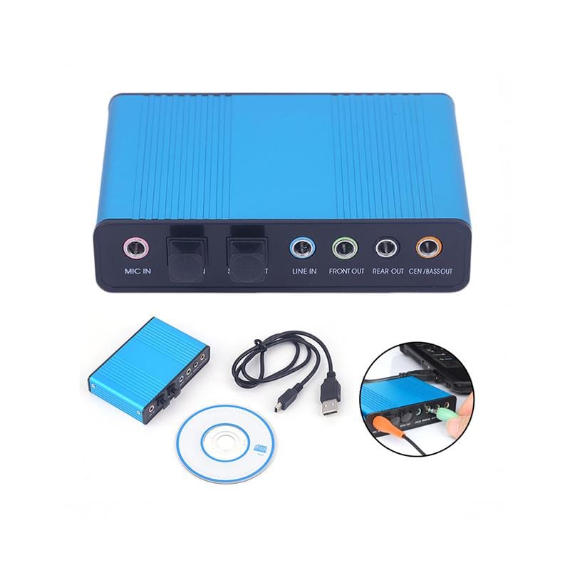

Καλημέρα,
έχω έναν 5.1 DD/DTS ενισχυτή 20+ετίας (Yamaha DSP-A2). Μέχρι πρότινος είχα ένα PC με οπτική έξοδο Toslink που πήγαινε στον ενισχυτή, ενώ μέσω HDMI πήγαινε στην 1080p πλάσμα τηλεόραση που έχω. Στο PC έτρεχε Kodi/LibreELEC, το οποίο μετέτρεπε άλλα πολυκαναλικά formats (λ.χ. ΑΑC 5.1) σε DD 5.1. Φοβερά ευχαριστημένος από την ποιότητα ήχου!
Λόγω αλλαγής PC σε USFF pc, το τελευταίο δε διαθέτει ούτε toslink ούτε και μπορεί να πάρει κάρτα εσωτερικά (ακόμα και low profile). Ψάχνω λύσεις λοιπόν για να "βγάλω" οπτική στο pc:
1) Μία λύση ένας HDMI splitter που να παίρνει HDMI και να βγάζει HDMI+Toslink, λ.χ. https://www.emimikos.gr/Omnitron/CH...e.gr&__bpgid=MXBgclBJNGdpQmksMSFTcHRGRXVjOV4=
Μειονεκτήματα σε αυτήν την περίπτωση είναι ότι δεν παίζει σε 4k αν αλλάξω τηλεόραση, προσθέτω άλλη μια συσκευή στην αλυσίδα, πιθανή πτώση ποιότητας HDMI κτλ
2) Άλλη λύση, αλλά δεν έχω βρει κάτι με λογικό κόστος (< 30-40 ευρώ), ήταν αν υπάρχει USB audio adapter που να βγάζει ή μόνο toslink ή και toslink. Δεν έχω βρει κάτι.
Πλεονέκτημα: δεν μπλέκω καθόλου με το κομμάτι του HDMI... Θα πρέπει όμως να δω αν υποστηρίζεται από Linux (λόγω του LibreELEC).
Κάθε ιδέα/πρόταση καλοδεχούμενη!

@vlad66 κάτω από 30άρι-40άρι βεβαίως βεβαίως :)
@ika ευχαριστώ, χαίρομαι που υπάρχει κάτι τέτοιο! Θα τους ρωτήσω όμως για συμβατότητα με Linux πρώτα.
Και θα κάνεις πολύ καλά.
Επίσης ρώτα για σιγουριά πως όντως είναι 5.1 στην οπτική έξοδο, γιατί δεν έχουν επιπλέον πληροφορίες στο site, εκτός από μιά περιγραφή του είδους.
Συννενοήθηκα με το κατάστημα, μου είπαν ότι αν υπάρχει πρόβλημα απλά ας το ξαναπακετάρω και ας το στείλω πίσω με δικά μου μεταφορικά, όλα καλά! :)

Έπαιξε άμεσα με την πρώτη, όλα τέλεια! :)
