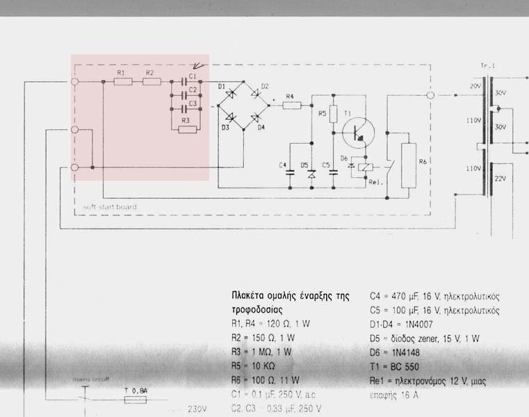

Εχω φτιάξει δυο monoblock τελικους 1χ160w στη εναύση επειδή εχω χρησιμοποιήσει 2χ500VA τοροειδείς για τον καθένα κατεβάζει ασφάλεια 20Α!
Τι μπορώ να κάνω για να λύσω αυτό το θέμα;
Τα υλικά που είναι στην ροζ περιοχή μπορείς να τα αντικαταστήσεις με ένα μετασχηματιστή 12ν 1Α

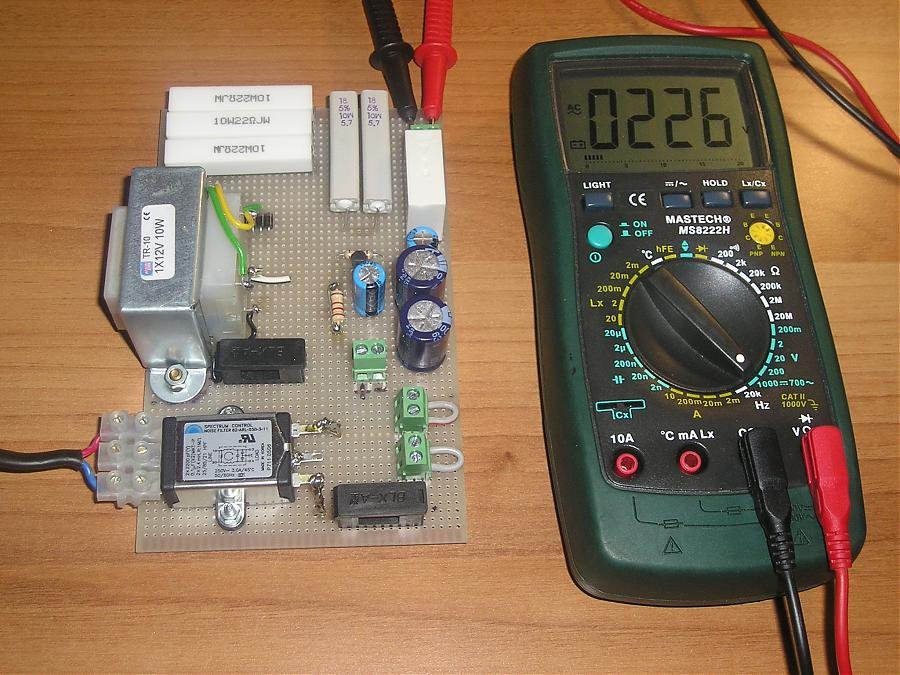

Υλοποίησα χθες αυτό το κύκλωμα και φαίνεται να δουλεύει καλά. Αντικατέστησα την ροζ περιοχή με μετασχηματιστή 12V AC αλλά στην έξοδο της γέφυρας και πριν την αντίσταση 120Ω είχα μόνο 10,5V dc
και έτσι τοποθέτησα δυο πυκνωτές 1000μF μετά την γέφυρα έτσι ώστε να ανεβάσω την τάση στα 13,5V και στον ρελε μετά την πτώση που κάνει το τρανζίστορ είχα 10,5V ικανό να οδηγήσει τον δωδεκάβολτο ρελέ. Ο χρόνος καθυστέρησης είναι περίπου 1,5 sec.
Αναμένονται νεότερα.
Re: Απάντηση: Re: ΛΥΣΗ ΓΙΑ SOFT-START
Στέλιο δοκίμασε να αλλάξεις την R2 από 150Ω σε 120Ω
και τον C4 στον 470μF όπως στο σχέδιο και μέτρα ξανά.
φιλε Στέλιο......ήταν πρωί και δεν είχα πιει καφέ !
τώρα είδα ότι έχεις βαλει μετασχηματιστή 12ν.
για την δοκιμή βγάλε (γεφύρωσε ) την R4 και
Την κίνηση που περιγράφεις την έκανα χθες και απλώς ανεβαίνει η τάση στα 13,5 στον ρελέ μιας και δεν υφίσταται η πτώση τάσης στην αντίσταση.
Και στις δυο περιπτώσεις δουλεύει κανονικά.
Απλώς έχω προσθέσει και τους δυο πυκνωτές 1000μF γιατί θέλω να τροφοδοτήσω και ένα βολτόμετρο, αμπερομετρο από αυτήν την τάση και θέλω καλύτερη σταθεροποίηση.
Ο χρόνος είναι τόσο λίγος ,εκτιμώ 1 έως 1,5 sec, που δεν μετριέται εύκολα .
Πάντως δουλεύει καλά και τροφοδοτεί τον 500VA μετασχηματιστή χωρίς κανένα πρόβλημα . Για βατικές αντιστάσεις ακολουθώντας την συμβουλή του Γιάννη Α. έβαλα σε σειρά 3Χ22+2Χ18 Ω 10W η κάθε μια και δουλεύει απροβλημάτιστα. Δεν ξέρω αν θα δούλευε το ίδιο καλά και με μια 100Ω 10W.

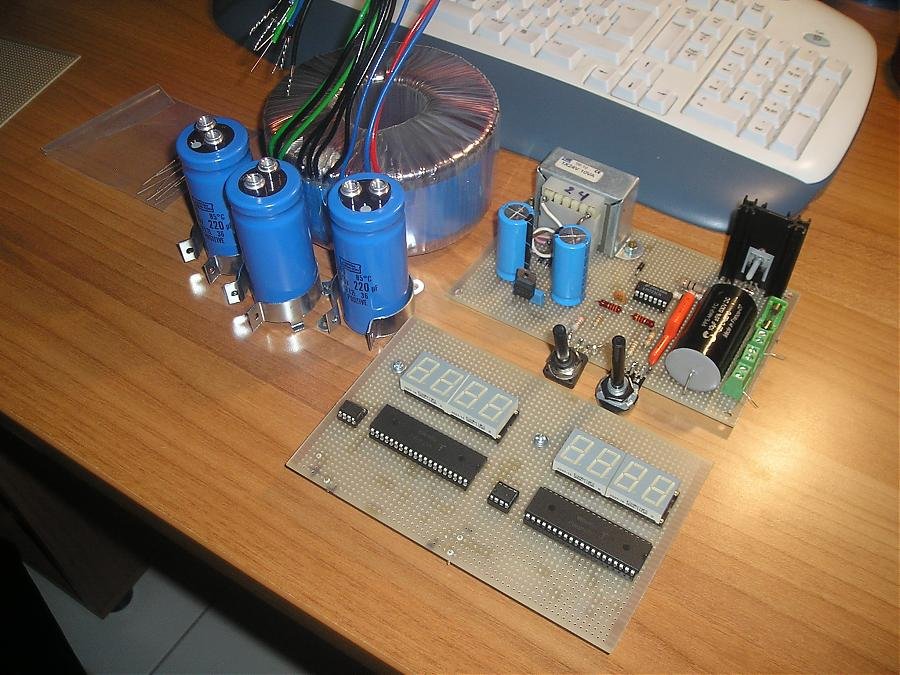

Λοιπόν, αλλαγή πυκνωτή από 100 σε 330μF και χρόνος που κλείνει ο ρελές περίπου 2,5sec. Νομίζω δεν υπάρχει λόγος να το παιδέψω άλλο. Επισυνάπτω και από μια φωτ. με το κύκλωμα του soft start και του φίλτρου ΕΜΙ, καθώς και τα υπόλοιπα κυκλώματα του τροφοδοτικού έτοιμα προς συναρμολόγηση.
