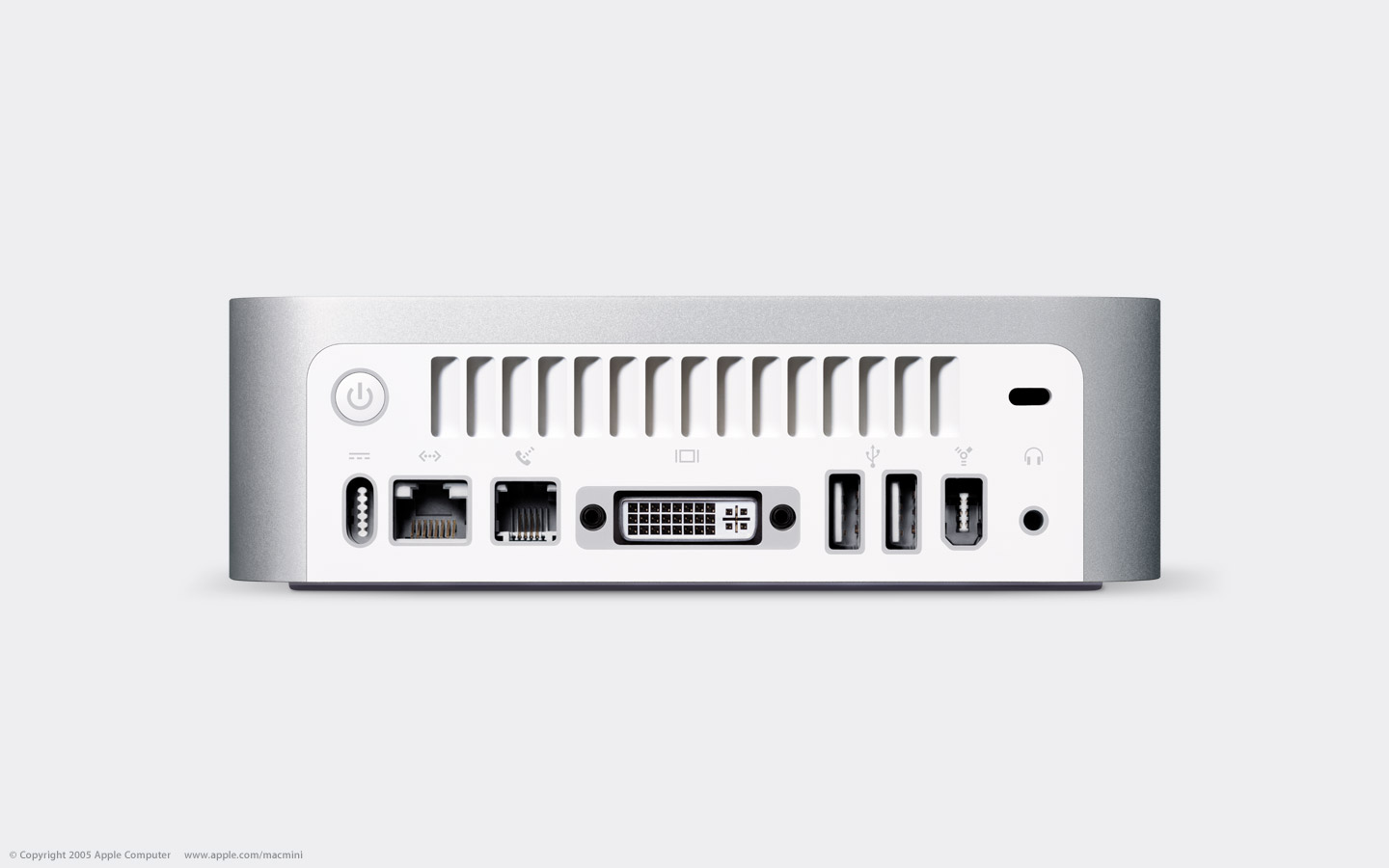

Αγόρασα ένα mac mini (το προηγούμενο μοντέλο) το οποίο βγάζει DVI, Σωστά? ή μήπως είναι RGB?
Τί πρέπει να πάρω για να κάνω την καλύτερη σύνδεση σε monitor που διαθέτει hdmi? και από πού θα το προμηθευτώ?
Σεραφείμ, έτσι είναι ;
Δεν χρειάζεσαι κάτι σημαντικό, ένα καλό καλώδιο που να έχει dvi από την μία μεριά κ hdmi από την άλλη.
Είχα τέτοιο mac mini κ τέτοιο καλώδιο 3 μέτρων κ λειτουργούσε μια χαρά, με την μέγιστη ανάλυση που μπορούσε να δώσει η κάρτα γραφικών του.
Μιχάλη αυτό ακριβώς!
κι έχει μέσα ένα adapter που μπαίνει στην τέταρτη από αριστερά υποδοχή και βγάζει μάλλον σε DVI (I).
Μπορείς να βρεις κ σε άλλα μαγαζιά φυσικά.
Τα συγκεκριμένα τρία τα είχα δοκιμάσει προσωπικά κ δούλεουν πολύ καλά, έχω γράψει τις εντυπώσεις μου.
