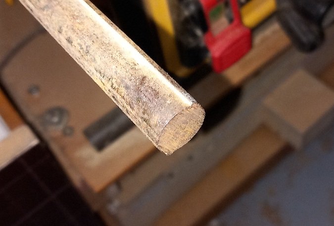

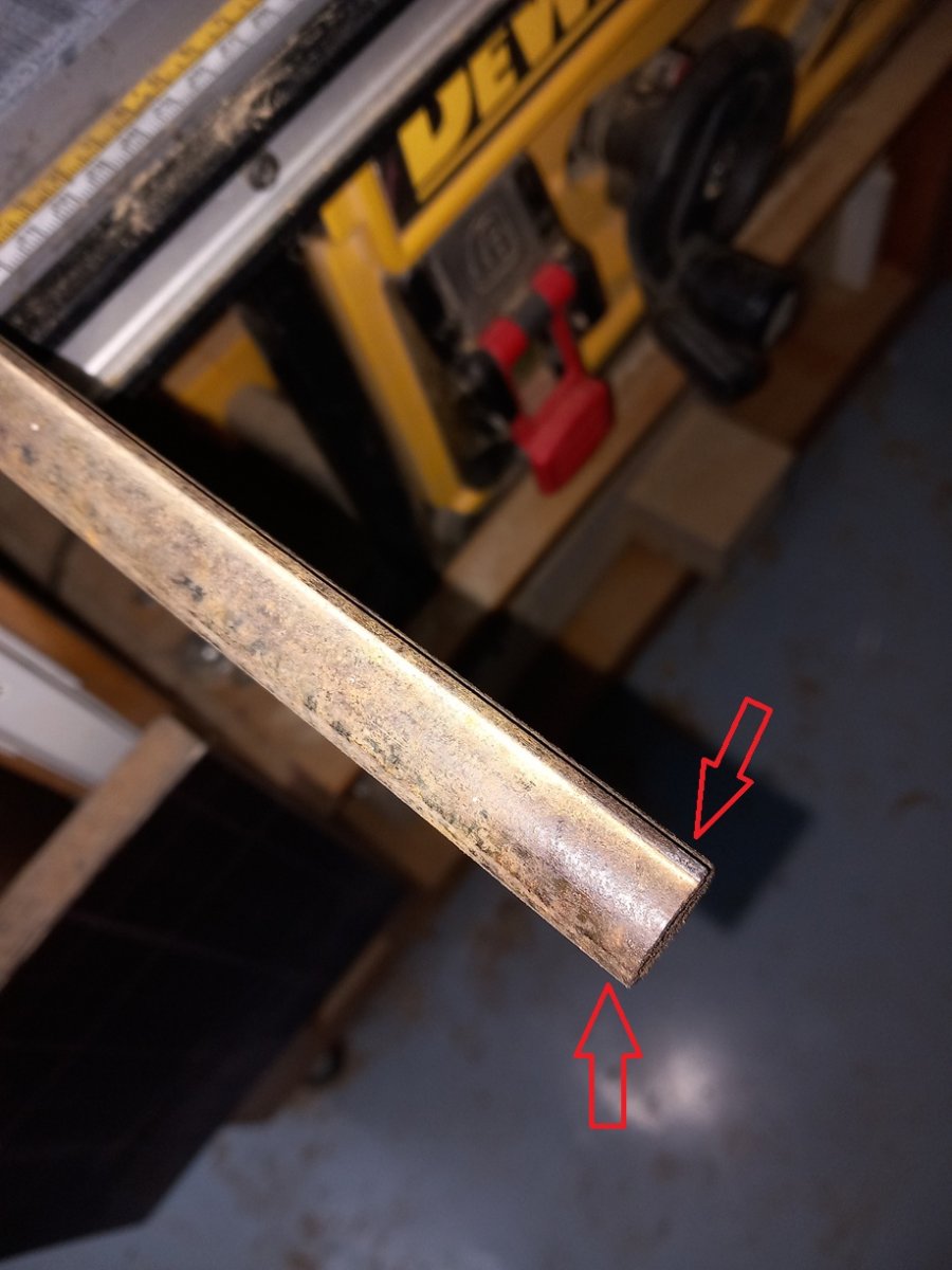

Για την λύση με την μούφα το έγραψα και πριν: το μαμίσιο παξιμάδι έχει 15mm ύψος και ότι επιπλέον βάλεις (πχ παξιμάδια πάνω-κάτω ή μακρύτερο έλασμα με σπείρωμα) το χάνεις από την διαδρομή του δίσκου. Το μέγιστο ύψος του δίσκου είναι πολύ βασική παράμετρος και δεν θες να το χάσεις με τίποτα ενώ το ελάχιστο αν το χάσεις ο δίσκος θα εξέχει πάνω από το τραπέζι όταν τον μαζεύεις (μπαίνει θέμα ασφάλειας).
Η αναφορά στον τόρνο έγινε εν τη ρύμη του λόγου 😁. Εντελώς αυθόρμητα και..... όχι, δεν οφείλεται στον διακαή πόθο μου να αποκτήσω κάποια στιγμή και εγώ έναν, έστω και μινιατούρα 😂😅
Και μόλις σκέφτηκα την 5η(?) λύση. Ανοίγεις σπείρωμα Μ16 (πολύ εύκολο) και αντικαθιστάς και την ντίζα με Μ16. :unsure:
Άστο, το ξανασκέφτηκα. Θελεις τόρνο :mad: για να διαμορφώσεις την ντίζα ώστε να κουμπώσει το γρανάζι και η ασφάλεια . Δεν φταίω εγώ που όλα γυρίζουν γύρω από έναν τόρνο 😆 .
