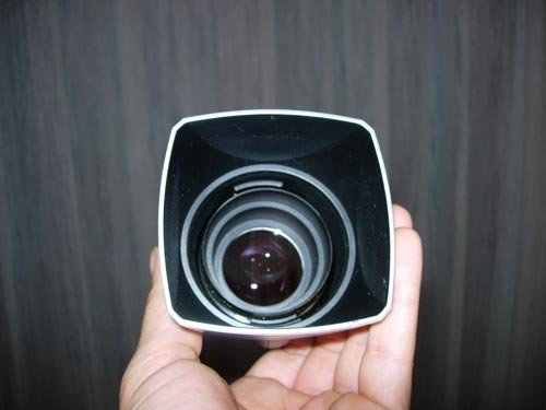

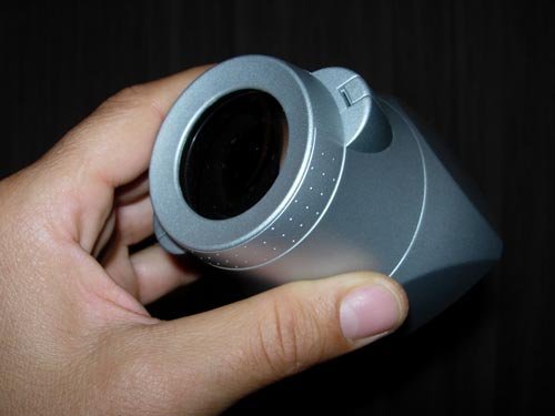

Εγώ έχω μια της schneider 3X και χωράει 6Χ7 κάδρο. Οι λούπες της schneider έχουν πολύ καλό όνομα και όχι τυχαία, αλλά είναι ακριβές, ο αντιπρόσωπος τις έχει 220 ευρώ περίπου. Στο ebay όμως μπορείτε να τις βρείτε λιγότερο από τα μισά, δεν ενδιαφέρεται πολύς κόσμος και δεν χτυπιούνται όπως οι φακοί. Τη δική μου την πήρα 75Ε με τα μεταφορικά και είναι πραγματικά εκπληκτικής ποιότητας, βλέπεις το σλαιτ με τόσο ζωντανά χρώματα που σε αφήνει άφωνο, δε χορταίνεις να κοιτάς.
Είναι αυτή εδώ.
attachment.php
attachment.php

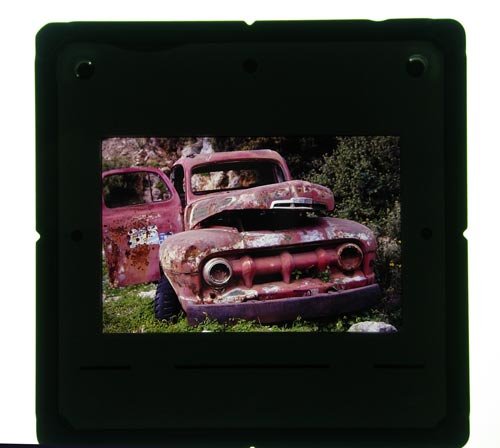

Με μια λούπα μπορείς να εκτιμήσεις πλήρως τη φωτογραφία σου. Αν εστίασες σωστά, αν κουνήθηκε έστω ελάχιστα κατά τη λήψη, αν υποφώτισες μισό στοπ. Ακόμα και η ποιότητα του φακού είναι εύκολα ορατή, οξύτητα, κοντραστ, όλα. Κάπως έτσι θα τα δείτε.
attachment.php
attachment.php

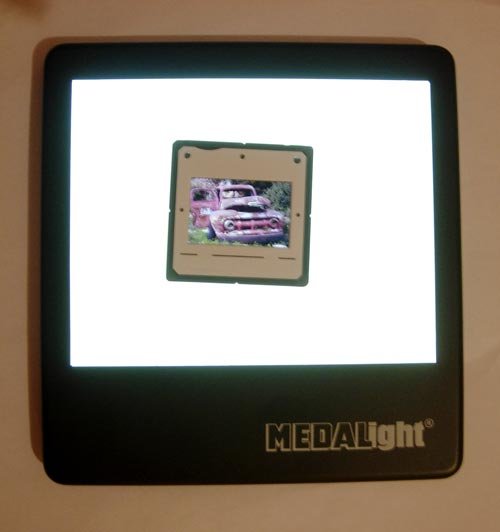

Για να χρησιμοποιήσουμε τη λούπα όμως θέλουμε και μια φωτεινή πηγή με σταθερό και ομοιόμορφο φως. Αυτή είναι η φωτοτράπεζα (light box) κάτι σαν αυτή εδώ που βλέπεται στη φωτογραφία.
attachment.php
Τα σημαντικά χαρακτηριστικά μιας φωτοτράπεζας είναι η ένταση της φωτεινής πηγής, η χρωματική θερμοκρασία των λαμπτήρων (συνήθως 5000-5500Κ), η ομοιόμορφη διάχυση του φωτος στην πλεξιγκλας επιφάνεια που ακουμπάμε το φιλμ και το μέγεθος. Τη δική μου που είδατε πιο πάνω την πήρα από κατάστημα του κέντρου στην Αθήνα με 50Ε. Η ωφέλιμη επιφάνεια είναι 10Χ15 περίπου και σα μέγεθος είναι πολύ βολική. Δουλεύει με 6 μπαταρίες ή με μετασχηματιστή 9V. Πολύ καλές είναι αυτές της kaiser αλλά φτάνουν τα 200+ ευρώ.
