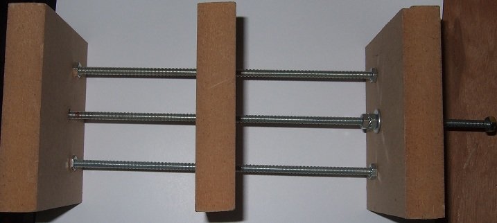

Κατασκευή
Κόβουμε δύο κομάτια από τη ντίζα με μήκος 32 εκ και απομένει το τρίτο με μήκος 36 εκ.
Βάζουμε και τα τρία κομάτια του ξύλου πρόσωπο, τα στερεώνουμε με χαρτοταινία σταυρωτά για να μην
κουνιούνται και ανοίγουμε 3 τρύπες με τρυπάνι 8χιλ, σε όλα τα ξύλα ταυτόχρονα. Αν δεν φτάνει το μήκος του
τρυπανιού τρυπήστε πρώτα τα δύο ξύλα μαζί και στη συνέχεια βάλτε πρόσωπο ένα τρύπιο με το ατρύπητο και
τρυπήστε το
Χρησιμοποιείστε οπωσδήποτε βάση για το δράπανο ώστε οι τρύπες να γίνουν στο ίδο ακριβώς σημείο και στα 3
ξύλα. Οι δύο ακριανές σε απόσταση 2 εκ. από το άκρο και από το κάτω μέρος και η μεσαία στο κέντρο (4 εκ.) και
σε απόσταση 3 εκ από το κάτω μέρος

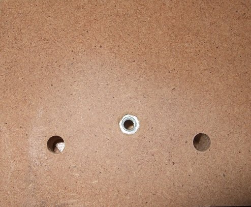

Στο μεσαίο ξύλο από τη μία πλευρά μεγαλώνουμε την μεσαία τρύπα με ένα τρυπάνι με διάμετρο ίση με το πλάτος
των δύο επίπεδων πλευρών του παξιμαδιού και σε βάθος λίγο περισσότερο από το πάχος του παξιμαδιού.
Βιδώνουμε ένα παξιμάδι στη μεγάλη ντίζα βάζουμε μια ροδέλα και το περνάμε μέσα στην μεσαία τρύπα του
μεσαίου ξύλου. Από τη μεριά που μεγαλώσαμε την τρύπα βιδώνουμε ένα παξιμάδι μέχρι να έρθει σε επαφή με το
ξύλο και στη συνέχεια βιδώνουμε το παξιμάδι από την μεριά της ροδέλας. Σιγά σιγά θα δείτε το άλλο παξιμάδι να
χώνεται μέσα στη τρύπα. Βιδώστε μέχρι να μπεί τελείως μέσα στο ξύλο
Ξεβιδώστε το ελεύθερο παξιμάδι και αφαιρέστε τη ροδέλα
Στις δύο κοντές ντίζες βιδωστε από ένα παξιμάδι, σε βάθος λίγο μεγαλύτερο από το πάχος του ξύλου και περάστε
τις ντίζες στις δύο ακριανές τρύπες ενός ξύλου(όχι αυτό με το παξιμάδι) και στη συνέχεια από την άλλη πλευρά
του ξύλου βιδώστε δύο παξιμάδια μέχρι να ρθούνε πρόσωπο με τις ντίζες.
Σφίξτε πολύ καλά τις εσωτερικές βίδες
Στη συνέχεια περάστε το μεσαίο ξύλο στις ακριανές ντίζες που προεξέχουν και ρυθμίστε τη μεσαία ντίζα που είναι
ήδη βιδωμένη στο μεσαίο ξύλο έτσι ώστε ίσα που να προεξέχει από τη μεσαία τρύπα του ακριανού ξύλου
Στα άκρα των δύο ακριανών ντιζών βιδώστε δύο παξιμάδια όπως και προηγουμένως.
Στη μεσαία ντίζα βιδώστε ένα παξιμάδι σε βάθος μεγαλύτερο από τα ακριανά, βάλτε ένα γκρόβερ , βιδώστε άλλο
ένα παξιμάδι και περάστε μία ροδέλα.
Σφίξτε τα δύο εσωτερικά ακριανά παξιμάδια καλά.
Στη μεσαία ντίζα βιδώστε το πρώτο παξιμάδι ώστε η ροδέλα να απέχει μισό περίπου χιλιοστό από το ξύλο. Στη
συνέχεια σφίξτε καλά το άλλο παξιμάδι κρατόντας κόντρα στο πρώτο. Το ίδιο κάνετε και από το εξωτερικό μέρος
της ντίζας
Στο άκρο της μεσαίας ντίζας βιδώστε ένα παξιμάδι βάλτε το τελευταίο γκρόβερ και μετά βιδώστε σφιχτά την
πεταλούδα.

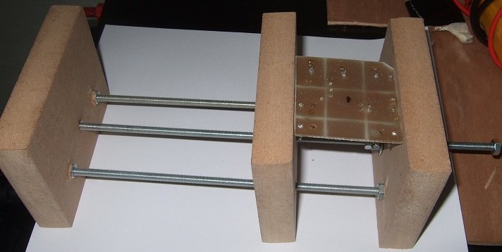

Αυτό ήταν τελειώσαμε και επειδή μία φωτο ίσον χίλιες λέξεις (Μινατούρα για δείγμα)
