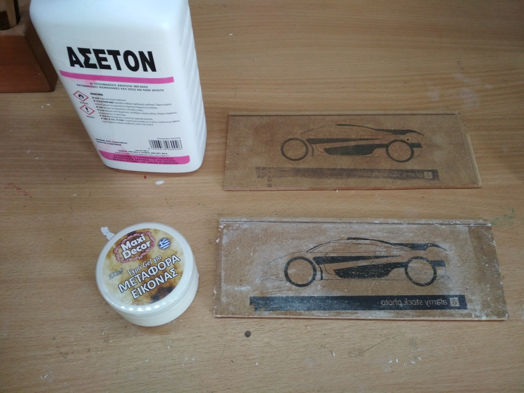

Προσπάθειες μεταφοράς εικόνας σε ξύλο.
Έχω κάνει μερικες "επιτυχημένες" μεταφορές με τη κόλλα μεταφοράς της φωτογραφίας. Αλλά πολύ τρίψιμο και παρόλαυτα είτε θα αφήσει σημάδια χαρτιού είτε θα φύγει λίγο το χρώμα.

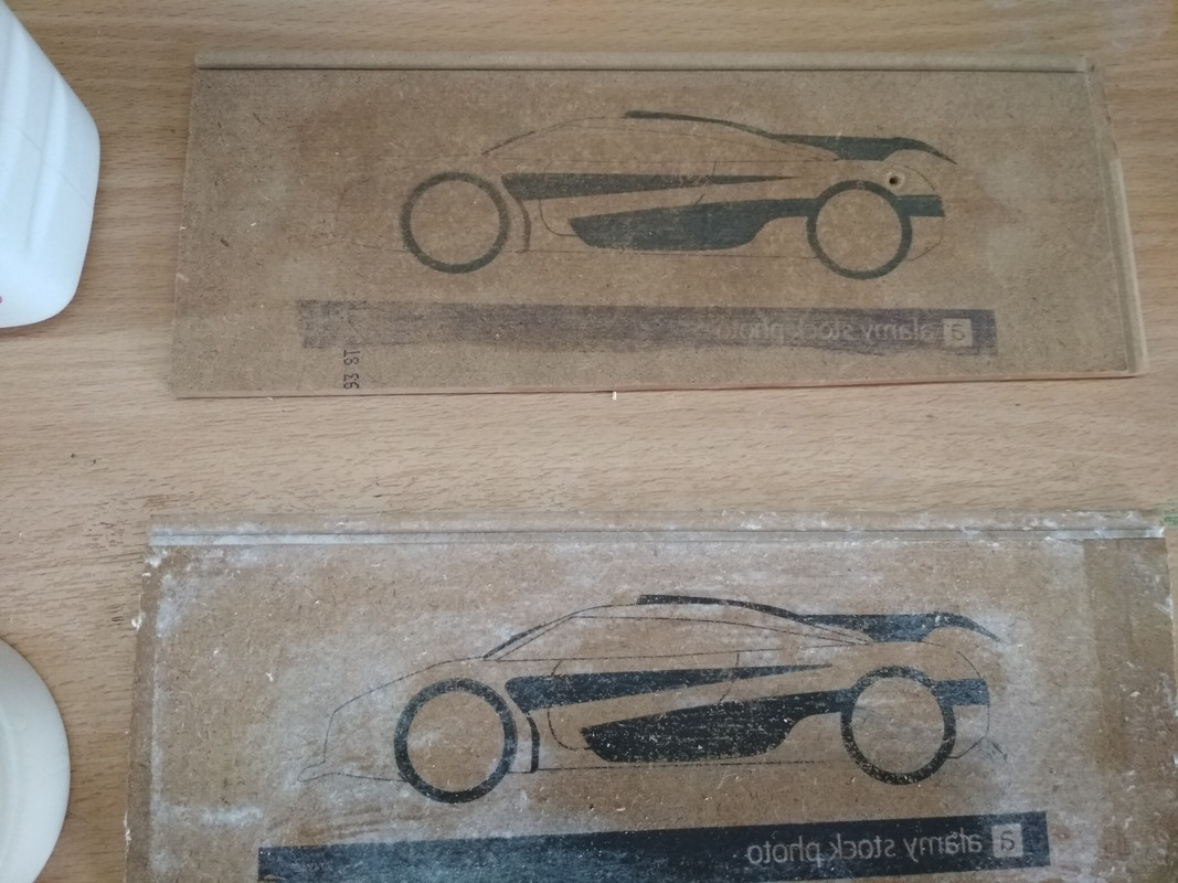

Εδώ έχω ένα συγκριτικό σε mdf με κόλλα και ασετον.
Με το ασετον έχουμε πιο καθαρή εικόνα αλλά τουλάχιστον στις προσπάθειες μου, δεν κατάφερα να δώσω βάθος στο χρώμα.
Με τη κόλλα μεταφέρεται αυτούσιο το βάθος χρώματος αλλά έχουμε κυρίως υπολυμματα.
Στο ίντερνετ σε βίντεο ή άλλα παραδείγματα τα δείχνουν πιο ιδανικά τα πράγματα, εγώ δεν μπόρεσα ακόμη να τονκαταφερω.
