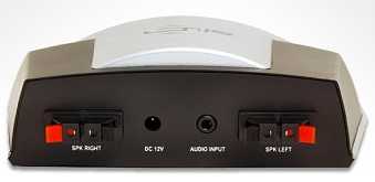

Με βλέπω να καταλήγω σε κανέναν t-amp gen 2 με καμια 60 - 70 ευρώ . Πιστεύω στις στάθμες που θέλω να τα οδηγεί χωρίς πρόβλημα. Ούτως η άλλως στο μισό μέτρο απο τα αυτιά μου θα είναι τα ηχεία.

Παίρνεις και τους tamp και ξεκινάς.
