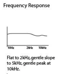

Υπάρχει όμως ένα γενικό "πρότυπο" στις μετρήσεις του Tyll?
Ναι υπάρχει και σύμφωνα με τον Tyll είναι το παρακάτω
Δείτε την τρίτη κολόνα εδώ (για μεγαλύτερα εικονίδια και παραδείγματα από μετρήσεις που χαρακτηρίζονται ιδανικές, φωτεινές, μεσαιοκεντρικές, bass heavy κτλ)
Iδανική μέτρηση με flat γραμμή μέχρι τα 2Khz, ομαλή σταδιακή πτώση με μέγιστο βύθισμα στα 5khz (λόγω της ιδιομορφίας που προαναφέρθηκε), και σταδιακή επαναφορά με μικρό peak στα 10 khz. Oλο το εύρος των υψηλών συχνοτήτων βρίσκεται σε ελαφρώς χαμηλότερη ένταση από την μεσαία περιοχή (λόγω της εγγύτητας των ακουστικών στο αυτί)

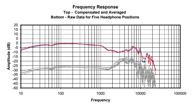

Sennheiser HD800
*Βάζω για πάραδειγμα τα HD800 σαν ακουστικά που μετράνε εξαιρετικά αλλά έχουν και ορισμένα χαρακτηριστικά σημεία που είναι off

1) Frequency response (oριζόντιος άξονας σε hz - κάθετος άξονας σε db)
Για την κατανόηση του διαγράμματος προσωπικά μου αρέσει να βάζω ορισμένα σημεία ως σημεία αναφοράς. Αυτά είναι τα 80 hz (τελικό σημείο subbass) τα 200 hz(τελικό σημείο mid-bass, τα 1000hz (ανώτερες μεσαίες), τα 5kz (σημείο όπου θέλουμε την μεγαλύτερη βύθιση), 10 Khz (σημείο όπου θέλουμε επαναφορά ενέργειας). Πέρα από τα 10 khz οι μετρήσεις δεν έχουν αντίστοιχη βαρύητητα λόγω αδυναμίας των μετρήσεων και λόγω ακουστικών δυνατοτήτων του κάθε ατόμου (ελάχιστα άτομα ακούν μέχρι τα 20 khz...)
Ξεκινώντας από τις χαμηλότερες συχνότητες και το sub-bass (20 με 80 khz) παρατηρούμε μια σταδιακή αποκοκοπή (μείωση της έντασης όσο φτάνομε χαμηλά) η οποία είναι φυσικό και σύνηθες φαινόμενο σε δυναμικά ακουστικά ανοικτού τύπου. Σε αυτή την περίπτωση θέλουμε αυτή η αποκοπή να είναι όσο πιο ομαλή γίνεται με την μικρότερη δυνατή καμπύλη. Να μην βουλιάζει απότομα σε απλά ελληνικά. Tα sennheiser hd800 τα πηγαίνουν αρκετά καλά αλλά υπάρχουν και δυναμικά που τα πηγαίνουν ακόμα καλύτερα. Αν μιλήσουμε για planar ακουστικά βέβαια τότε αλλάζει το θέμα καθώς εκεί παρατηρούμε κάτι που αγγίζει το άριστο με επέκταση που φτάνει το άπειρο π.χ Audeze LCD-2 (σχεδόν απόλυτη γραμμικότητα)
Η μετάβαση του hd 800 στα 200 hz δίχνει εξαιρετική με σχεδόν απόλυτη γραμμικότητα. Η χαρακτηριστική "καθαρότητα" που θα σας περιγράψει κάποιος όταν το άκουσε.
Τα HD800 είναι χαρακτηριστικό παράδειγμα προσομοίωσης Diffused Field Target. Βέβαια σύμφωνα με το harman target response ίσως να χρειαζόταν ελαχιστά db ακόμα χαμηλά (ιδιαίτερα κάτω από τα 100hz) αλλά ας μην μπερδευόμαστε με επιπλεόν καμπύλες.
Η μετάβαση από τα 200hz στο 1khz δίχνει και αυτή εξαιρετική.
Από το 1 khz αρχίζει ίσως λίγο πρόωρα η ζητούμενη βύθιση προς τα 5khz (σίγουρα θα έχετε διαβάσει κάποιους να παραπονιούνται για λίγο απόμακρες ανώτερες μεσαίες-κάτι που απο την άλλη βέβαια βοηθάει στην αίσθηση βάθους στη σκηνή) ενώ σύμφωνα με τον Tyll οτιδήποτε πάνω από τα 3khz είνα 3db ανεβασμένο. Ισως για κάποιους αυτό να είναι λίγο κουραστικό σε μακροχρόνια ακρόαση.
Θα δείτε ένα μικρό peak στα 4khz αλλά..
Το βασικό θέμα του ακουστικού και αυτό που θεωρείται μειονέκτημα είναι οτι παρουσιάζει ένα σημαντικό peak στα 6 khz σημείο που έπρεπε να υπάρχει σταδιακή ομαλή επαναφορά και σε καμία περίπτωση peak. Το κατά πόσο βέβαια στα αυτιά του καθενός αυτό είναι ενοχλητικό είναι άλλο θέμα.
Επειτα έχουμε την επαναφορά στα 10Khz με peak που ευτυχώς δεν ξεπερνάει σε ένταση την μεσαία περιοχή.
Συνολικά αν εξαιρέσουμε το μικρό roll off στο subb-bass, τα λίγα db επαυξημένων ψιλών συχνοτήτων και κυρίως το μεγάλο peak στα 6khz τo ΗD800 θα μέτραγε τ έ λ ε ι α. Θα μπορούσε να πει κάποιος ότι θα μπορούσε να χρησιμοποιήσει λίγα db ακόμα στο μπάσο αλλά εκεί εισέρχεται και ο υποκειμενικός παράγοντας.
2)Driver Matching
Μπλε και κόκκινο χρώμα αντιπροσωπεύον αριστερό και δεξί κανάλι. Δεν είναι ασύνηθες ακουστικά να παρουσιάζουν αποκλίσεις 2 και πλέον db ανάμεσα στα δύο κανάλια...Ευτυχώς όπως θα περίμενε κανείς το driver matching στα ΗD800 είναι σχεδόν άριστο.
3)Consistency

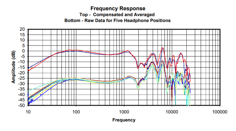

Εξήγησα τι εννούμε με τον όρο consistency. Στο γράφημα κάτω από τις μπλε κόκκινες καμπύλες θα δείτε αρκετές γκρι καμπύλες που αποτελούν τις μεμονωμένες μετρήσεις. Θα δείτε λοιπόν ότι κυρίως στις χαμηλές συχνότητες οι μετρήσεις έχουν μικρές αποκλίσεις κάτι που σημαίνει ότι οι επανατοποθετήσεις του ακουστικόυ έδωσαν ελαφρώς διαφορετικά αποτελέσματα στην μέτρηση. Το consistency είναι καλό αλλά ίσως θα μπορούσε να είναι και καλύτερο. π.χ δείτε τις γκρι καμπύλες του Focal Elear
Y.Γ Αν διαβάσατε το αρχικό review των HD800 (όταν βγήκαν) o Τyll παρουσίαζει άλλες "άριστες" μετρήσεις στο consistency και λέει άλλα... Στο αρχείο των μετρήσεων του όμως η μέτρηση που εμφανίζεται είναι η παραπάνω...
Inconsistencies υπάρχουν και σε μηχανήματα και reviewers...
To rtings στο 5:05 λεπτό του βίντεο που έβαλα δοκιμάζοντας τα HD800s αποδεικνύει και αυτό inconsistencies στις μετρήσεις του χαμηλού...
Παράδειγμα προς αποφυγή

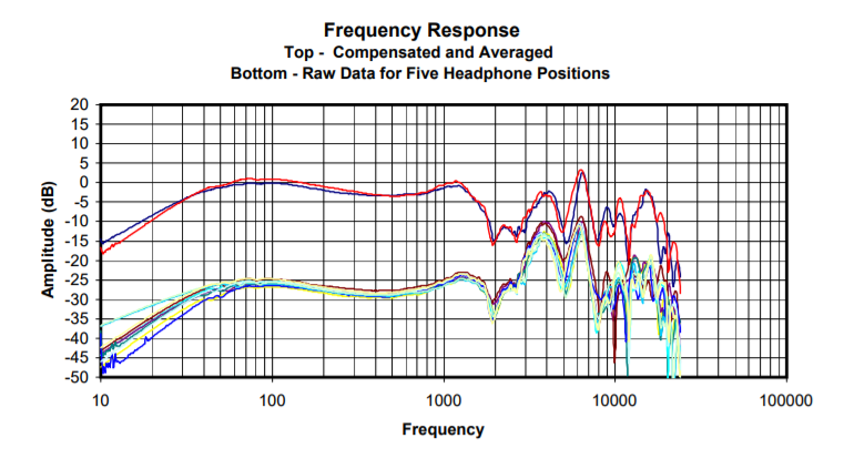

Για το τέλος αυτού του κεφαλαίου θα βάλω για παράδειγμα τις μετρήσεις του Ultrasone Edition 10...
Eχοντας πλεον τις γνώσεις μάλλον θα καταλάβετε τι έχει πάει στραβά (πολύ στραβά για αυτή την τιμή...)
