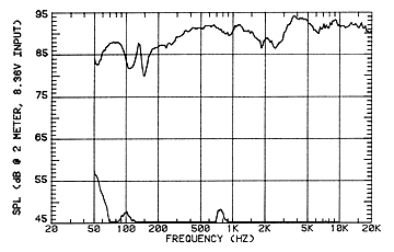

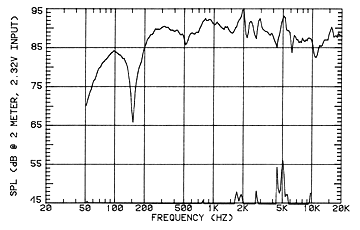

Όσο για τα ηχεία... Παραθέτω μετρήσεις απο το Hi-Fi News, Tεύχος Νοεμβρίου, σε συγκριτικό ηχείων βάσης κόστους μέχρι 1500 λίρες(~1800 ευρώ).
THD @100Hz, 1KHz, 10KHz με στάθμη 90dB στο 1 μέτρο από το ηχείο:
Β&W 805S: 0.7%, 1.5%, <0.1%
Dali Mentor 2: 1.2%, 0.7%, 0.3%
Focal Electra 1007S: 0.4%, 0.2%, 0.1%
Kudos Cardea C1: 0.8%, 0.3%, 0.2%
Revel Performa 22: 0.4%, 0.1%, 0.1%

Ειναι τοσο πολλες οι μη-γραμμικες παραμετροι σε ενα ηχειο που ακομα και σε μικρες διαδρομες εχεις μεγαλες παραμορφωσεις,σιγουρα πολυ μεγαλυτερες απο 0.1%,ακομα και σε μια μονο συχνοτητα.
Παρε απο μαγνητικη ροη του μαγνητικου πεδιου,back-emf,αναρτησεις,καμπινα,ανακλασεις απο καμπινα,και αλλα δεινα
Μάλιστα...Αν βρείς μετρήσεις απο κάποιο ηχείο, θα θελα να τις ανεβάσεις :)
Πάντως το θέμα ειναι οτι οι μεγάλες παραμορφώσεις του ηχείου καθιστούν την THD όχι επαρκή για να χαρακτηρίσουμε ενα σύστημα. Και φυσικά, κανένα σύστημα δεν ειναι "φυσικό", τουλάχιστο από τις μετρήσεις.
