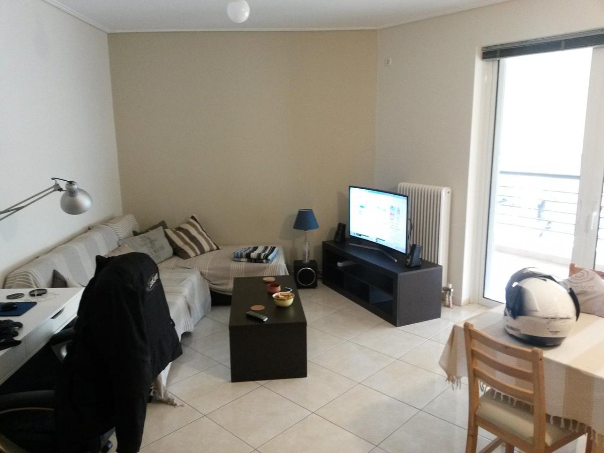

Πρώτο post..όπως αναφέρω παραπάνω, θέλω να φτιάξω ένα συστηματάκι για μουσική. Το budget θα είναι περίπου στα 1000 για ενισχυτή και ηχεία.
Ο ´χωρος είναι μικρός..γύρω στα 20 τετραγωνικά, όπως βλέπεται παρακάτω:
θα μπει καινούριο έπιπλο πιο μαζεμένο και τα ηχεία έχω σκοπό να τα βάλω σε βάσεις δεξιά- αριστερά.

Θα κάθεσε κοντά, θα πρέπει να τα βάλεις κοντά στον τοίχο, άρα ένα ζευγάρι nearfiled monitor είναι ιδανικά. Η κύρια πηγή σου είναι το pc που θα συνδεθεί με USB, και η τηλεόραση θα μπει στο toslink. Τα RCA από το DAC κατευθείαν στα ηχεία. Και με λίγη ρύθμιση για να φέρεις το χαμηλό στο χώρο είσαι άρχοντας. Δες τα μικρότερα μοντέλα της Focal, Tannoy, Adam, Dynaudio (αλλά πρόσεχε γιατί οι τιμές είναι ανά τεμάχιο).
Ρίξε μία ματιά εδώ http://avclub.gr/forum/showthread.php/153911-Αγορά-ηχείων-για-μικρό-δωμάτιο αλλά να ξέρεις αν τοποθετηθεί στην TV χωρίς να θέλω να σε στεναχωρήσω τα πράγματα είναι πολύ δύσκολα. Θα συμφωνήσω και εγώ με το παραπάνω σχόλιο να σκεφτείς σοβαρά ενεργά ηχεία τύπου dynaudio που δεν είναι χαρακτήρα μόνιτορ.
Αν πας στο καφέ τοίχο τότε είσαι πολύ πολύ καλύτερα με πιο πολλές επιλογές.
Εκεί που είανι η tv.
θα είανι σχετικά κοντά μεταξύ τους, αλλά μετακινόντας το δεξί, θα σχηματίζω τρίγωνο για πιο σωστή ακρόαση.

Για να καταλάβεις, θα σχηματίζεται ένα ισοσκελές με 2,5 μέτρα πλευρά.

Εγώ δεν θα σου πω για ηχεία και μηχανάκια αλλά για το στήσιμο.
Όπως το σκέφτεσαι ακόμα και με πολύ προσεκτική τοποθέτηση σίγουρα η εικόνα σου θα τραβάει αριστερά.
Ειδικά το χαμηλό θα κάνει πάρτι στις δυο γωνίες αριστερά σου ενώ από τα δεξιά θα είναι μειωμένο.
Σαφώς καλύτερα θα είναι τα πράγματα αν επιλέξεις την λύση που αναφέρουν τα παιδιά,τρίγωνο το πολύ 1,5 μέτρων δηλαδή,συγκρατημένο χαμηλό και λίγη περιποίηση στον αριστερό τοίχο.
Αυτά χωρίς να ξέρουμε τα τερτίπια του χώρου.
Προτείνω κι εγώ δοκιμή λοιπόν πριν την αγορά,έστω με με δανεικά ηχεία από φίλο,σίγουρα θα καταλάβεις αν σε ενοχλεί κάτι αν μη τι άλλο.

7'' inch woofer σε αυτό τον χώρο και με αυτή την διάταξη το αποτέλεσμα θα είναι τραγικό.
Ούτε για πλάκα.

Ο χώρος που βλεπεις στο βιντεάκι ειναι φροντισμένος ακουστικά,παντού φαίνονται διαχύτες,κλπ.
Εκεί ειναι η διαφορά.
