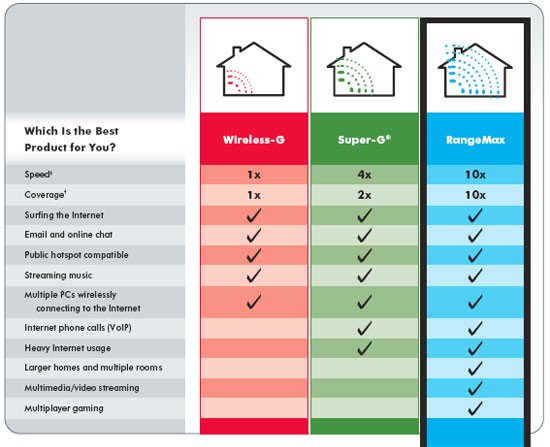

Βλέπω εδώ σε μια σελίδα της Netgear ότι υπάρχει διαβάθμιση της ταχύτητας και της κάλυψης στις ασύρματες συσκευές.
Βλέπετε και τη σχετική εικόνα.
2η ερώτηση
Οι δύο αυτές παράμετροι (ταχύτητα εύρος κάλυψης) αυξάνονται μαζί; Δηλαδή όσο μεγαλύτερη ταχύτητα (Mbps) τόσο μεγαλύτερη και η κάλυψη;

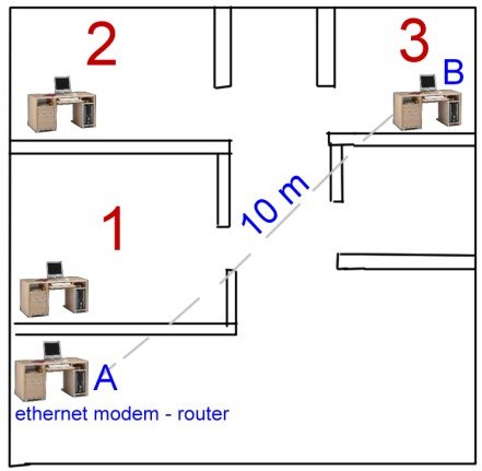

Σκέφτηκα λοιπόν να πάρω ένα Access point το οποίο θα συνδέσω στο router και στο οποίο (Access point) θα συνδέεται το laptop ή τα laptop αργότερα.Έτσι δεν θα είναι απαραίτητο να έχω το desktop ανοιχτό για να δίνει Internet όπως ήταν με την υλοποίηση που δοκίμασα αρχικά.
3η ερώτηση
Έχετε να μου προτείνετε κάτι συγκεκριμένο όσον αφορά τον σχετικό εξοπλισμό (Access point και κάρτα PCMCIA ) για να επιτύχω ολική κάλυψη του χώρου;
Επισυνάπτω ένα διάγραμμα του χώρου του σπιτιού τον οποίο θέλω να καλύψω. Η απόσταση ΑΒ είναι περίπου 10 μέτρα και όπως βλέπετε μεσολαβούν αρκετοί τοίχοι.
Ευχαριστώ

Τσάμπα μπερδέματα πιστεύω. Λύσεις είναι το access point και το ασύρματο από την αρχή.
Εγώ αγόρασα (περίπου τον ίδιο σχεδιασμό έχω σπίτι) ασύρματο modem router και όχι access point. Με G εξοπλισμό μου περνάει 3 τοίχους.
Το μόνο θετικό του access είναι ότι μπορείς να το επεκτείνεις προς τα κάπου σαν κεραία.
Χρήματα πάνω κάτω τα ίδια είναι.
Ιδιαίτερα αν έχεις τη δυνατότητα πάρε Ν εξοπλισμό, και θα έχεις παντού foul σήμα και όχι μόνο σε εκείνο το χώρο.
3η ερώτηση
1. Και τα δύο. Και μια μικρή περίπτωση να έχεις και παρεμβολές από αλλού (πχ δίπλα διαμέρισμα, παράθυρα κλπ). Πάντως οι κάρτες γενικά δεν είναι για δουλειά AP.
2. Όχι. Όσο μεγαλώνει η απόσταση πρέπει να ρίχνεις την ταχύτητα (μια που δεν μπορείς να αυξήσεις την ισχύ). Δοκίμασε με σταθερή ταχύτητα 1ΜΒ (και όχι 54ΜΒ) και ίσως πιάσεις.
3. Πάρε το πιο φτηνό. Το πολύ-πολύ το πιο φτηνό Dlink ή Linksys.

Υποτίθεται ότι ψάχνω για εξοπλισμό με δυνατό σήμα.
Με αυτό το συνδυασμό νομίζετε ότι θα είμαι εντάξει;
Netgear Wireless Access Point Rangemax
Netgear Wireless PCMCIA Card Rangemax
ή Netgear Wireless PCMCIA Rangemax Next
