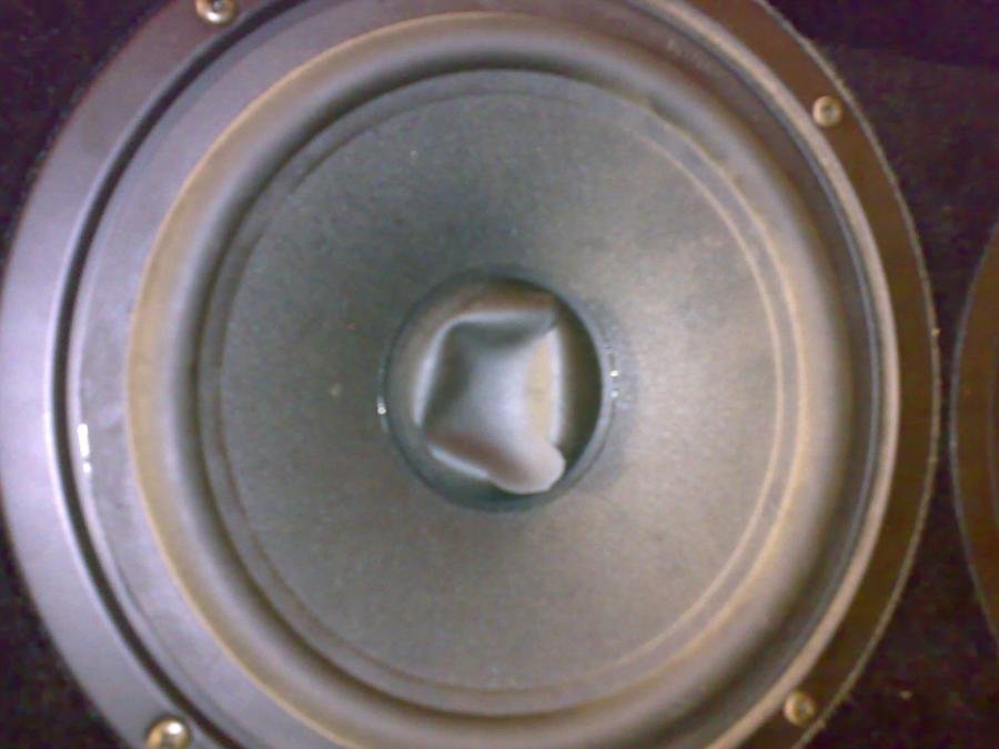

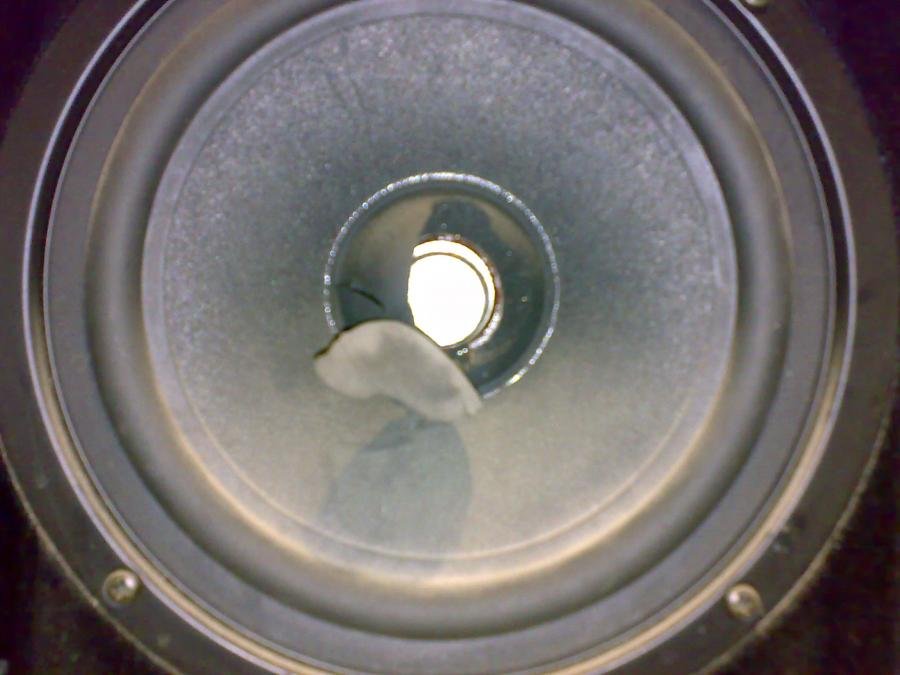

Εχω κάτι μεγάφωνα woofer 8" από κάτι στήλες ιδιοκατασκευής και το κεντρικό κομμάτι τους δηλαδή το "καρούμπαλο" να το πώ έτσι έχει σχιστεί.Κατα τ'άλλα οι αναρτήσεις των woofer είναι εντάξει.
Ακουστικά το σκίσιμο αυτό επηρεάζει τον ήχο που βγαίνει απο το μεγάφωνο ή όχι..?
Επειδή δεν θέλω να μπώ σε έξοδα αντικατάστασής τους λέτε να τα αφήσω έτσι??

Επηρεάζει, αλλά ότι νομίζεις. Αν δε σε ενοχλεί άφησέ το.
Σίγουρα επηρεάζει τον ήχο...Το "πόσο", εξαρτάται απο το σχίσιμο.

για βάλε μια φωτογραφία...
επίσης το κουτί ειναι κλειστό ή bass reflex?

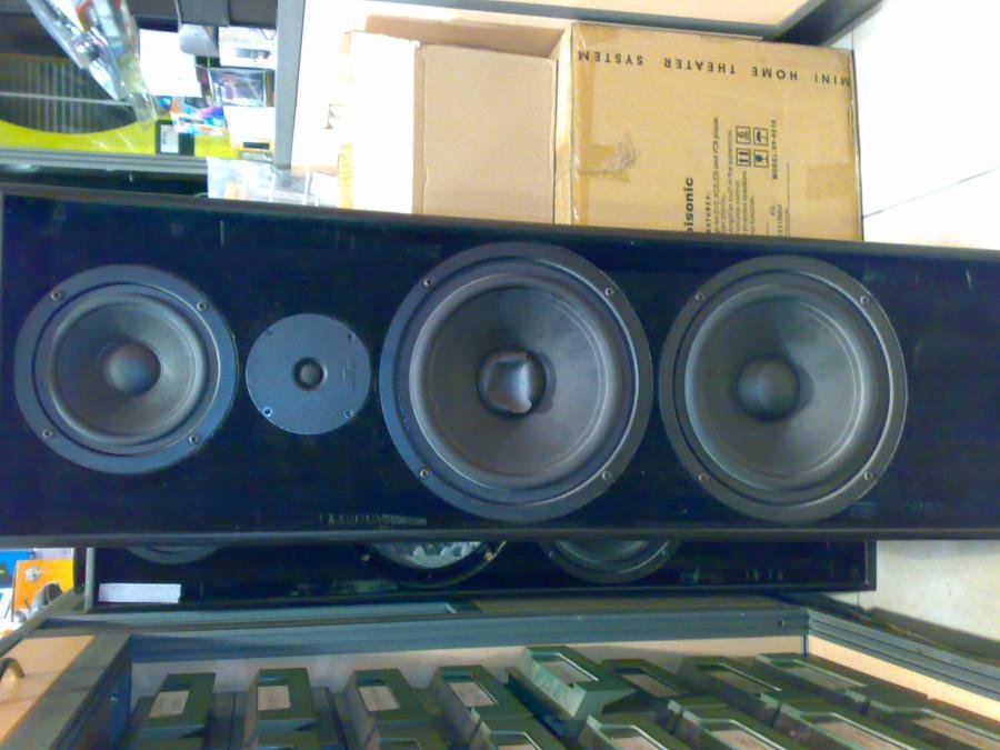

Στις παρακάτω φωτο νομίζω φαίνεται καθαρά.
Τα ηχεία είναι bass reflex με δύο τρύπες στην πίσω πλευρά έκαστο

το έχω πάθει καναδυό φορές
η λύση που τελικά έπιασε ήταν :
τρύπημα σε κάποιο σημείο με καρφίτσα, μετά βάζεις μέσα ένα μεταλλικό σύρμα σχετικά σκληρό (π.χ συνδετήρα) το οποίο το έχεις λυγίσει περίπου σαν αγκίστρι και προσπαθείς σιγά σιγά να το φέρεις έξω. Σε κάποιο μεγάφωνο ήρθε πολύ εύκολα σε κάποιο άλλο χρειάστηκε να τραβήξω με πολύ δύναμη (τόσο που φοβήθηκα οτι θα το σκίσω). Τη τρυπούλα στο τέλος μπορείς να την κλέισεις με μία σταγόνα βερνίκι νυχιών διάφανο.
άλλες λύσεις που είχα δοκιμάσει αλλά δεν έπιασαν: κολλητική ταινία διπλής όψεως και τράβηγμα, ρούφηγμα με ηλεκτρική σκούπα (προσοχή )
σε κάποιο δικό μου που είχε μπει όλο μέσα (σαν το δικό σου) , χρειάστηκε να κάνω δύο τρύπες για να το φέρω.

Το δικό μου δεν έχει μπεί απλά μέσα , εχει σκιστεί και μάλιστα στα άλλα δύο woofer του άλλου ηχείου το σκίσιμο είναι πιό πολυ.
