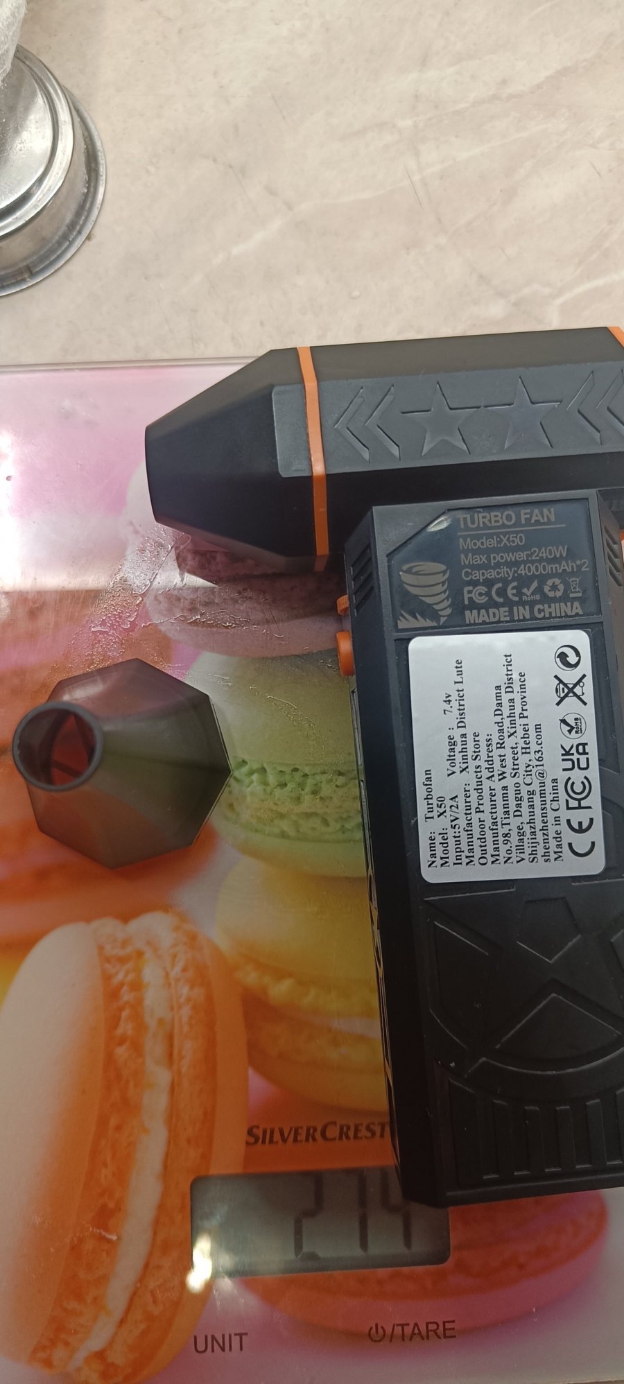

Η συγκριση γινεται ευκολα με μια ζυγαρια κουζινας, αν συννενοηθουμε να κανουμε την μετρηση στα 10 εκατοστα.
Ξεκιναω με την δικια μου εμπειρια:
Χ6 Turbo Fan
Τον αγορασα γιατι σε ενα συγκριτικο παρουσιαστηκε σαν δυνατοτερο αλλου, που προτιμα αλλο μελος του φορουμ.
Τελικη μετρηση. 67 γραμαρια πιεσης.
(σε αντιθεση με ενα καλο πιστολακι μαλλιων στα 42 γραμμαρια)
Η πιεση δεν αυξανεται με την χρηση του στενου ακροφυσιου, αντιθετα η συσκευη αρχιζει και εχει διαροη αερα απο ολα τα ανοιγματα στο σωμα!

Το Ryobi εδειξε 72γρ. πιεσης στα 10εκ. με την ζυγαρια και το κινεζικο φυσητηρι που εχω και το θεωρω πολυ καλο για διαφορες δουλειες, εδειξε 49γρ. πιεσης.
Η ζυγαρια δεν χανει γραμμαριο, δεν γραφει τι μαρκα ειναι (μαλλον esperanza) και την αγορασα επειδη δουλευε με ΑΑΑ μπαταριες, αντι με μπαταριες κουμπια.

-Κωστη στην ερωτηση σου: Bαζει το φυσερο να φυσαει την ζυγαρια απο 10εκ, αποσταση και βλεπει ποσο ζυγιζει ο αερας που την χτυπαει.
Reactions: KOSSTV
Αντι να πιεζεις με το δαχτυλο σου την ζυγαρια Κωστή βαζεις το ανεμιστηρακι να την πιεζει με τον αερα που βγαζει.
