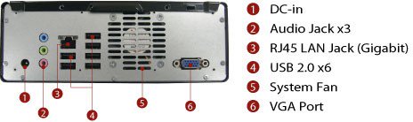

Αγόρασα λοιπόν την παρακάτω μητρική χαμηλής κατανάλωσης θέλοντας να αναβαθμίσω το mini pc της κόρης μου.
Το πισάκι που έχει μέχρι τώρα είναι αυτό εδώ το οποίο δεν την καλύπτει πλέον (πολύ αργό).
Ο χώρος είναι πολύ περιορισμένος και θα ήθελα να χρησιμοποιήσω το ίδιο case αλλά δυστυχώς αυτό δε γίνεται,
α) γιατί το πίσω μέρος για τις συνδέσεις είναι fixed και το backplate του msi δεν ταιριάζει και
β) δεν ταιριάζουν οι βίδες που βιδώνει οι μητρική (οι θέσεις είναι αλλού).
Θα ήθελα λοιπόν να μοθ προτείνατε κάποιο άλλο case που να έχει τις ίδιες περίπου διαστάσεις και να είναι desktop.
Και επίσης, πώς εξασφαλίζομαι ότι το backplate θα ταιριάζει στο πίσω μέρος του?
Ευχαριστώ

καλησπέρα,
τα κακά νέα: ελάχιστη βελτίωση θα δεις από το ατομ 330, στο Α1, ίσως μια καθαρή εγκατάσταση λειτουργικού σε ssd να βελτιώσει κάπως τα πράγματα, αλλά τα "μούσκουλα" και των δύο συγκεκριμένων πλατφορμων είναι ανεπαρκή. Οπότε, αν γίνεται, το επιστρέφεις και πας σε κάτι δυνατότερο.
τα καλά νέα: οποιοδήποτε νέο κουτί και να πάρεις, έχει τον χώρο πίσω άδειο, οπότε εκεί κουμπώνει πάντα το backplate που έχει η ίδια η μητρική στην συσκευασία της.
αν θες το απολύτως μικρότερο, μπορείς να πας σε Μ350 + picoPSU. Ειναι ακόμα μικρότερο και από αυτό που είχες. Μπορείς να το δεις στην υπογραφή μου. Αλλιώς και από αυτά που ήδη γράφηκαν, αλλά και διάφορα άλλα που έχουν κατά καιρούς συζητηθεί... antec ISC, mstech, κλπ...
Εάν είναι εντελώς άδειο πώς κουμπώνει το backplate; Πρέπει κάπου να πατήσει. Σορυ για τη μάλλον χαζή ερώτηση αλλά δεν έχω ασχοληθεί ξανά με mini cases. Στα tower, υπάρχει ειδική θέση όπου εφαρμόζει ακριβώς το backplate. Εδώ?

Για την κατανάλωση που λες, έχει νόημα α) μόνο αν πρόκειται για κανά 24χ7 μηχάνημα και β) όλα τα σύγχρονα και ειδικά σε idle έχουν πολύ χαμηλή κατανάλωση. Το "κακό" με αυτά τα μηχανάκια είναι πως δεν πρόκειται να δουλεύουν σε idle, γιατί ακριβώς θα ζορίζονται να πραγματοποιήσουν αυτά που ζητάς... Αυτό πλέον λέγεται efficiency κι όχι απλά κατανάλωση... Αλλά και πάλι ειναι τόσο μικρές πλέον οι καταναλώσεις που και το efficiency δεν διαφέρει... Πάντως ναι ο 5350 είναι μάλλον ο πιο δυνατός από τους μικρούς...
Για το backplate ότι ειπώθηκε, ισχύει ότι και στα desktop...
