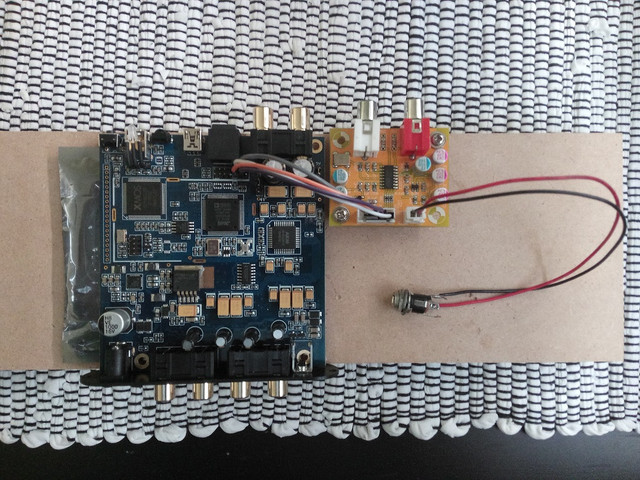

Λοιπόν μετά από καιρό επανέρχομαι. Αγοράστηκε ένα ευτελές dac board από Κίνα ώστε αρχικά να δοκιμαστεί αν η αρχική ιδέα είναι εφαρμόσιμη, χωρίς να ξοδευτούν χρήματα. Το board μου κόστισε 5€ (είχα κάτι πόντους) και είναι αυτό εδώ https://www.banggood.com/DAC-Sabre-...Decoder-Board-For-Raspberry-Pi-p-1256341.html . Συνδέθηκε στο minidsp και ναι έδωσε κανονικά ήχο στην έξοδο, κάτι που με κάνει να θέλω να προχωρήσω με το project της βελτίωσης του 2x4HD. Εδώ όμως είναι που θα χρειαστώ πάλι βοήθεια και γνώμες.
Πρώτον, αν έχω καταλάβει καλά το 2x4HD λειτουργεί στα 24bit 96Khz το dsp τμήμα του, άρα υποθέτω πως αυτό θα δίνει και στην έξοδο. Τι είναι λοιπόν καλύτερο να συνδεθεί σε board χωρίς master clock και να δουλεύει με το δικό του ρολόι ή σε board που θα επαναχρονίζει το σήμα. Θα είναι καλύτερα να μετατρέψω το i2s σε spdif με ένα τέτοιο module https://www.audiophonics.fr/en/diy-...erface-i2s-vers-spdif-bnc-wm8804-p-12559.html και να το στείλω μετά σε εξωτερικό dac ή θα μπορούσα απλά να χρησιμοποιήσω ένα από τα πολλά dac boards που υπάρχουν στο εμπόριο για χρήση με raspberry pi όπως πχ αυτό https://www.audiophonics.fr/en/dac-...berry-pi-i2s-32bit-384khz-dsd128-p-13907.html. Τα dacs για το pi είναι χωρίς είσοδο master clock αφού το pi έτσι κι αλλιώς δεν έχει, και χρησιμοποιούν το δικό τους ρολόι. Όλα αυτά που λέω βγάζουν νόημα, τα λέω σωστά?
