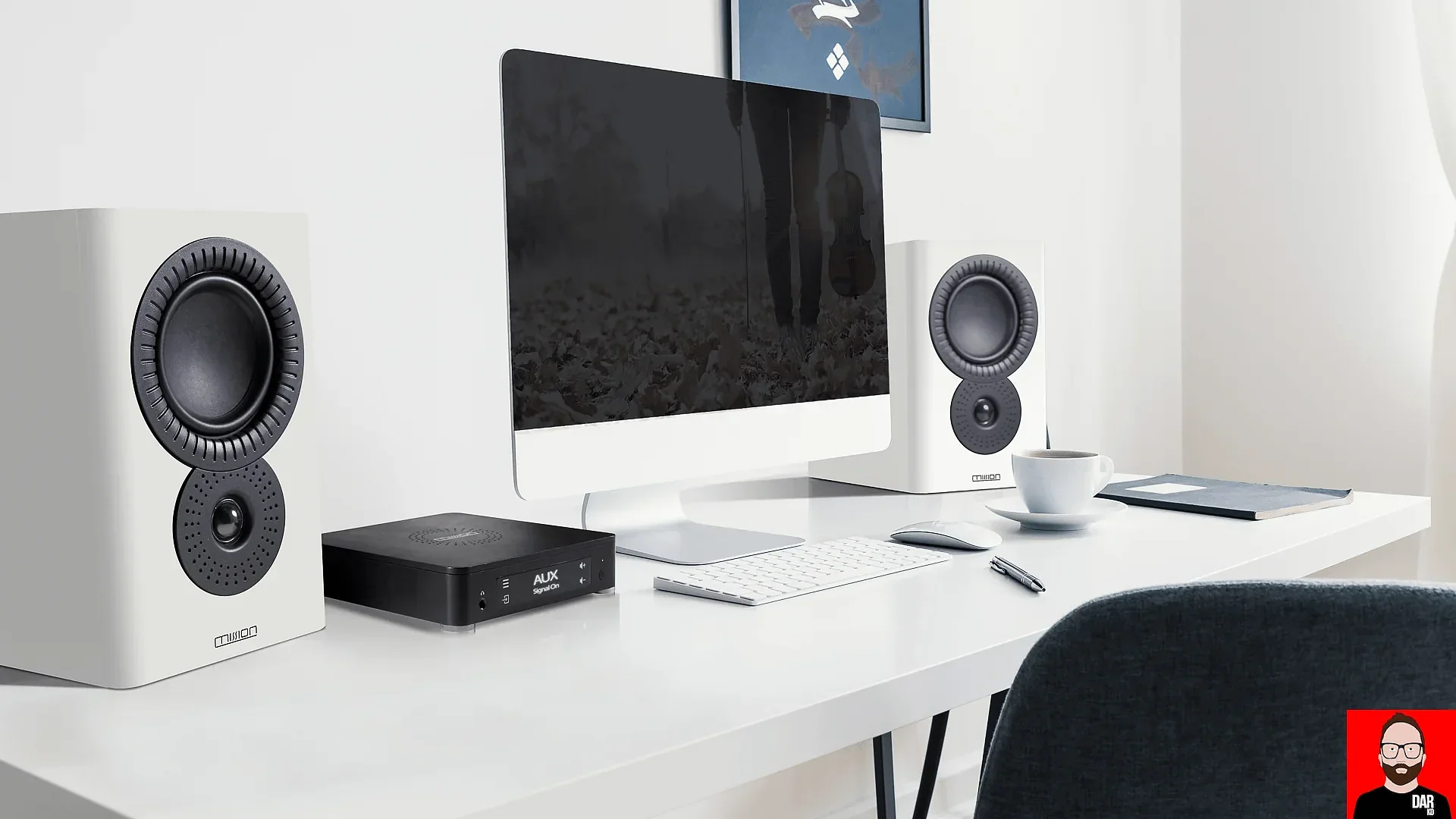

Aσύρματο Hub με πολύ καλή συνδεσιμότητα. Roon tested βλέπω, ενισχυτή ακουστικών, remote control, ρύθμιση φίλτρου του DAC και ρύθμιση bandwidth DSD που πάει μέχρι 256 (11.2MHz). Και optimized time alignment για subwoofer μάλιστα.
Interface μέσω της οθόνης OLED του Hub και κάποια touch πλήκτρα εκτός από το remote.
HDMI, USB-DAC, αναλογική, Bluetooth aptX, Coax και οπτική ψηφιακή. Ενδιαφέρουσα η έξοδος pre-out στο Hub με επιλογή fixed ή variable. Άρα θα λειτουργεί και ως αυτόνομο DAC.
Στην πλάτη των ηχείων βλέπω ρύθμιση +6dB, 0dB, -6dB και επιλογέα Left-Right. Σύνδεση ηχείων με Hub 5.8GHz, proprietary uncompressed.
All three colors available.
Φωτό και specs και όνομα και τιμή, όταν επιτρέψει ο... καιρός... . (confidential). Πάντως το Hub είναι μέσα στην τιμή των ηχείων και όχι ξεχωριστά. :p

Το Hub που στέλνει ασύρματα τον ήχο στα ηχεία, λειτουργεί και ως αυτόνομο DAC! Δηλαδή μπορείς να βάλεις στις Pre-out κάτι άλλο, έναν τελικό, έναν ολοκληρωμένο ή και άλλο ενεργό ηχείο χωρίς απαραίτητα να παίζουν τα ηχεία LX Connect. :cool:
Σε ό,τι αφορά τη λειτουργία DAC, υπάρχουν και εκεί ρυθμίσεις στα φίλτρα.
Το πίσω μέρος του Hub, έχει όλους τους τύπους σύνδεσης. Από USB-B μέχρι και HDMI. Και Bluetooth με aptX για να είναι απόλυτα ασύρματη η αλυσίδα από την πηγή. :)

Για όποιον θέλει ΟΛΕΣ τις δυνατότητες του Hub πλην της ασύρματης σύνδεσης με τα ηχεία και ως εκ τούτου να μη χρειάζεται να πληρώσει για όλο το σύστημα αν έχει ήδη ηχεία ενεργά, τον Αύγουστο ανακοινώνεται η κυκλοφορία του hub μόνου του χωρίς τα ηχεία, με την ονομασία LX Connect DAC.
Ήμουν σίγουρος για την κίνηση αφού οι δυνατότητες του Hub είναι πάρα πολλές και θα ήταν κρίμα να μην μπορεί να τις έχει κάποιος που δεν ενδιαφέρεται για τα ασύρματα ηχεία του συστήματος. Ετοιμάστε τα ενεργά σας, γιατί κάνει τα πάντα!
Η τιμή του θα είναι 399 λίρες Αγγλίας.
