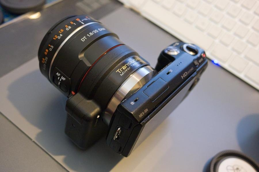

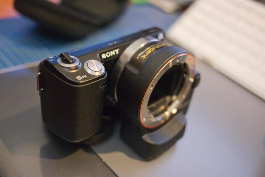

Τον παρελαβα σημερα, αν και αρρωστος ακομη, και τον κουμπωσα αμεσως στη sony nex 5n.
Αμεσως η nex απεκτησε ολα οσα της ελειπαν!
Δοκιμασα τον Sigma 17-70 OS HSM , και οχι μονο ηταν ταχυτατη στην εστιαση οσο και η Α55-Α65, αλλα λειτουργησε και ο σταθεροποιητης !!!
Δουλεψε αψογα τοσο σε φωτογραφια οσο και στο βιντεο .... ισχυουν τα ιδια που εχω αναφερει και για τη Sony A55.
Ο ανταπτορας προσθετει 15 σημεια , με phase detection και φυσικα ολα τα πλεονεκτηματα αυτης της τεχνολογιας.
Λιγοτερο ψαξιμο, ταχυτερη εστιαση με λιγοτερο φως.

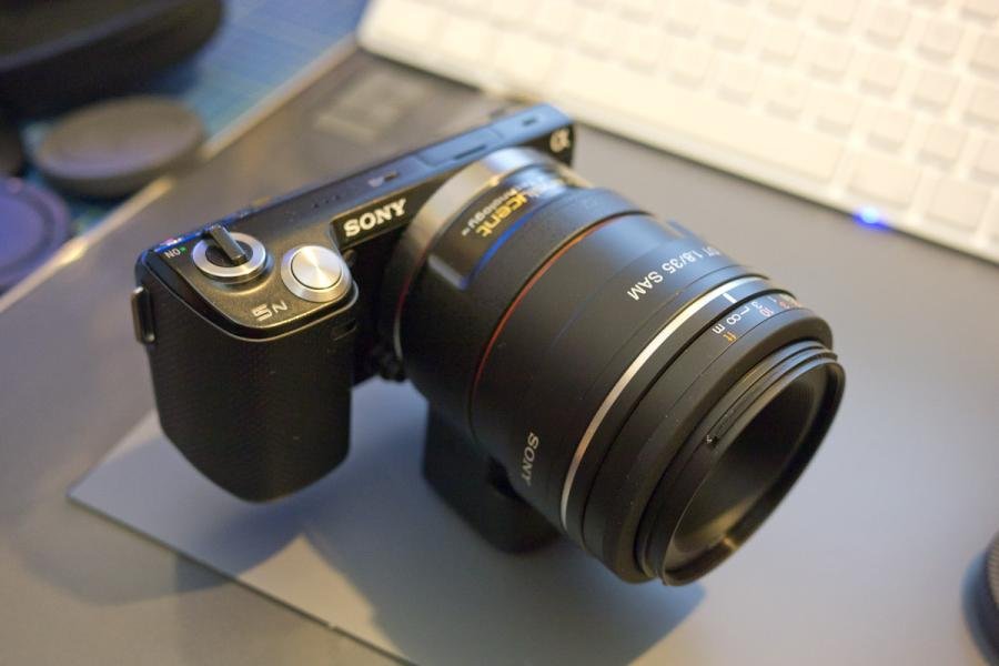

δοκιμασα επισης και τον Sony 35mm f/1.8 και φυσικα δουλεψε αμεσως.
Ετσι λοιπον, μπορω να βαλω οποιο φακο θελω (σε alpha mount) kai να εχω οσα ακομη δεν εχει δωσει η Sony στις nex, ποικιλια φακων και ταχυτητα ισοδυναμη των καλυτερων dslr.

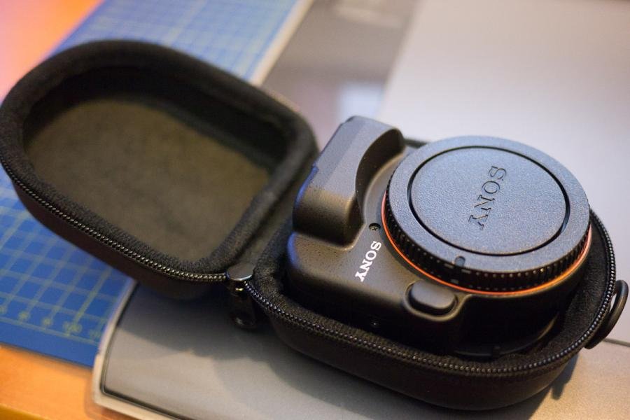

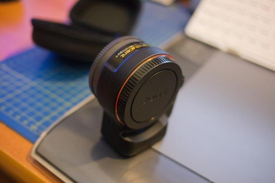

Δεν ειναι μεγαλος, εχει ακριβως το μεγεθος που ειχε και ο παλιος ανταπτορας για alpha mount, και περιλαμβανει επισης μοτερ για φακους που δεν εχουν οι ιδιοι και βαση για τριποδι , πολυ χρησιμο για μεγαλους φακους.
Καθεται καλα στο χερι και δινει αλλο αερα στη νεχ.
Ισως η καλυτερη αγορα για καποιον που εχει nex και θελει να αποκτησει προσβαση σε μια μεγαλη γκαμα φακων και να μεταμορφωσει τη nex σε dslr.
Σαν μέγεθος τον περίμενα μεγαλύτερο , βέβαια μαζί με έναν a-mount φακό ξευφεύγει αρκετά , αλλά είπαμε, είναι σαν έχεις 2 συστήματα σε ένα:
dslr + mirrorless
