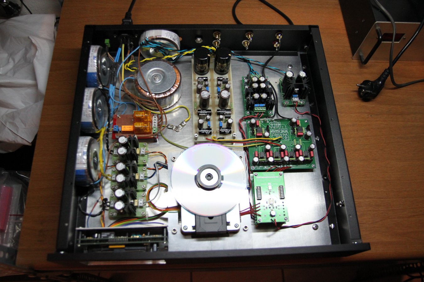

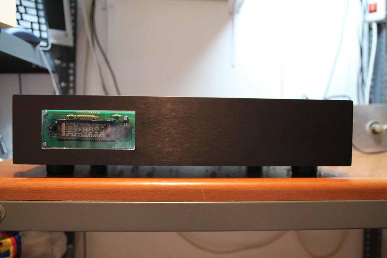

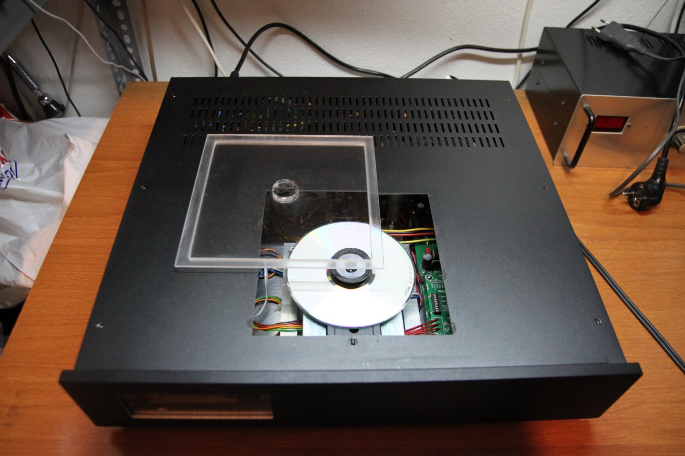

δική σου κατασκευή;;
5 Μ/Σ μέτρησα....
για πες περισσότερα..
(έχω την εντύπωση ότι με 400-500€ εξοπλισμό σε άυλα, το cdp σου θα γελάει...)
Καλημέρα και καλό σαββατοκύριακο σε όλους.Ναι το cd-player είναι δικιά μου κατασκευή και βασίζεται στο πολύ καλό τότε μηχανισμό της Philips Cd-pro2lf. Εδώ είναι πως το ξεκίνησα https://avclub.gr/index.php?threads/michanismos-philips-cd-pro2m.2725/#post- Εδώ η τελική του μορφή https://avclub.gr/index.php?threads/cd-pro2lf-final-edition.79827/
