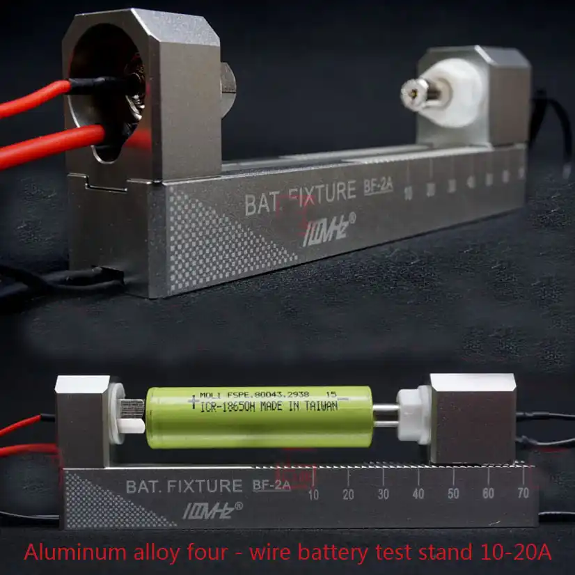

Η πραγματική εσωτερική σύνθετη αντίσταση της μπαταρίας έχει πολλές παραμέτρους για να μετρηθεί σωστά όπως θερμοκρασία , κατάσταση
φόρτισης/πυκνότητα ηλεκτρολύτη , συχνότητα pulse λειτουργίας σε switching συσκευές αλλά το κυρώτερο στιγμιαία πολύ υψηλά παλμικά
ρεύματα για την μέτρηση (ειδικά των μπαταριών υψηλών ρευμάτων εκφόρτισης) και απαιτούν συσκευές 10 φορές του μεγέθους ενός φορτιστή
και πίεση πολλών κιλών στα άκρα της μπαταρίας ώστε να υπάρχει καλή αγωγιμότητα στη μέτρηση , διάταξη που δεν θα μπορούσε να υπάρξει
σε ένα απλό φορτιστή χρηστών με light μπάρες ελλατηρίων.
