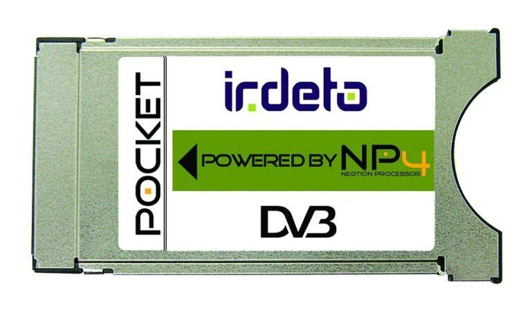

Moνο αν εχει υποδοχη common interface και βαλεις μοντουλα neotion pocket np4

Λοιπον χρεισιμοποιώντας αυτή την μοντουλα View attachment 45245 στην lg7000, αρχικά ενώ την έβλεπε δεν αποκωδικοποιούσε τα κανάλια..
Κανοντας όμως upgrade το λογισμικό της tv το πρόβλημα λύθηκε και τα έπιασα τέλεια. Το μονο πρόβλημα είναι στην εναλλαγή των καναλιών υπάρχει μια καθηστέρηση περιπου 2 sec πραγμα που εμενα ελάχιστα με ενοχλεί..
Πιστευω οτι η χρηση της ειναι η καλητερη λυση μιας και γλυτώνεις απο εξτρα καλωδια και πριζες.
