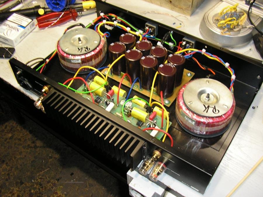

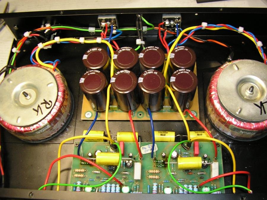

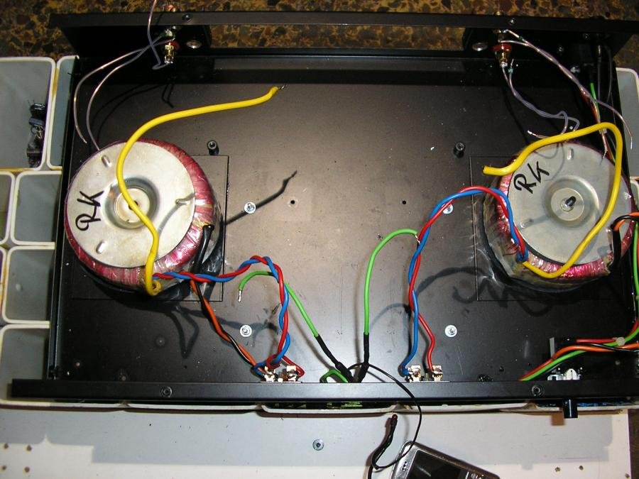

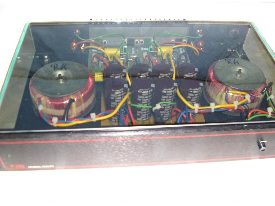

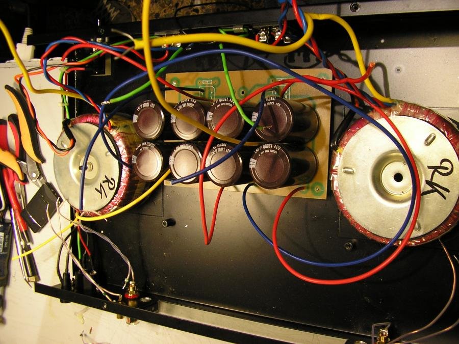

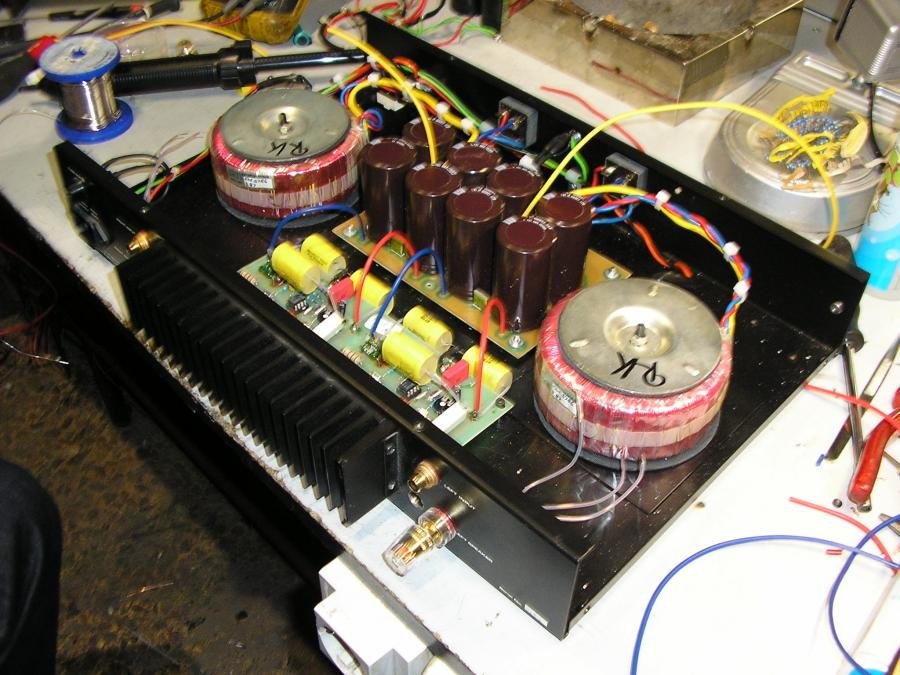

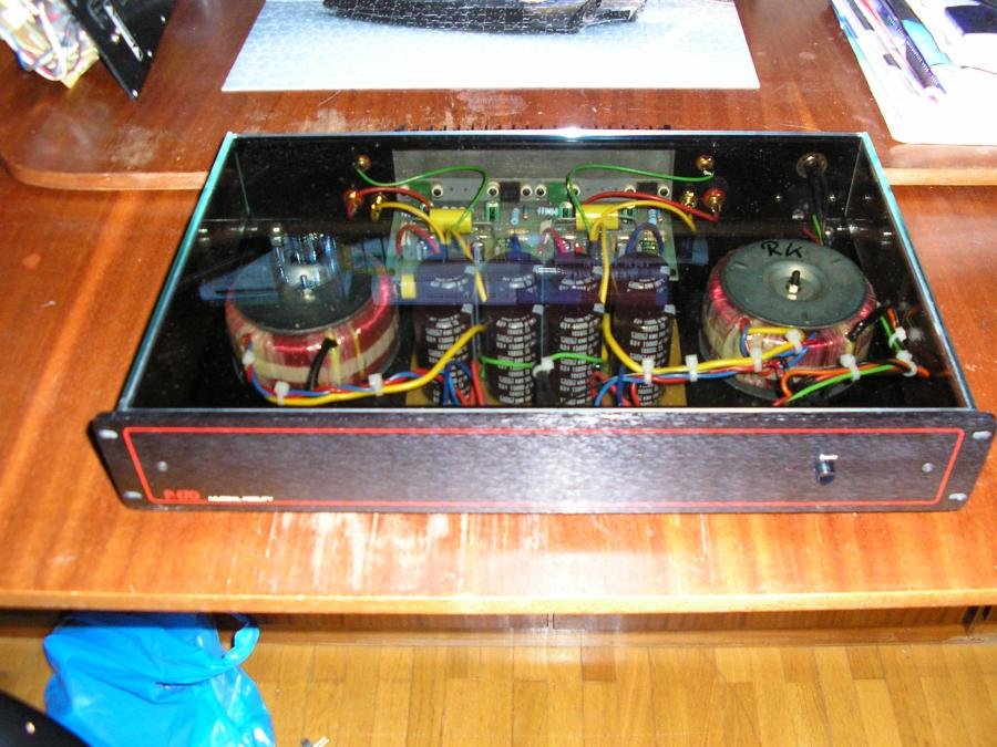

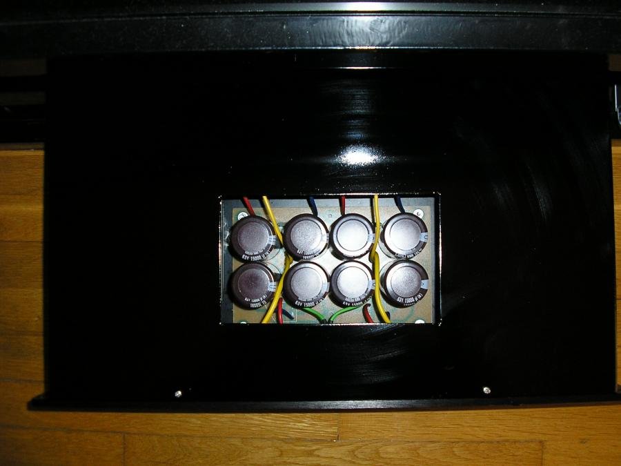

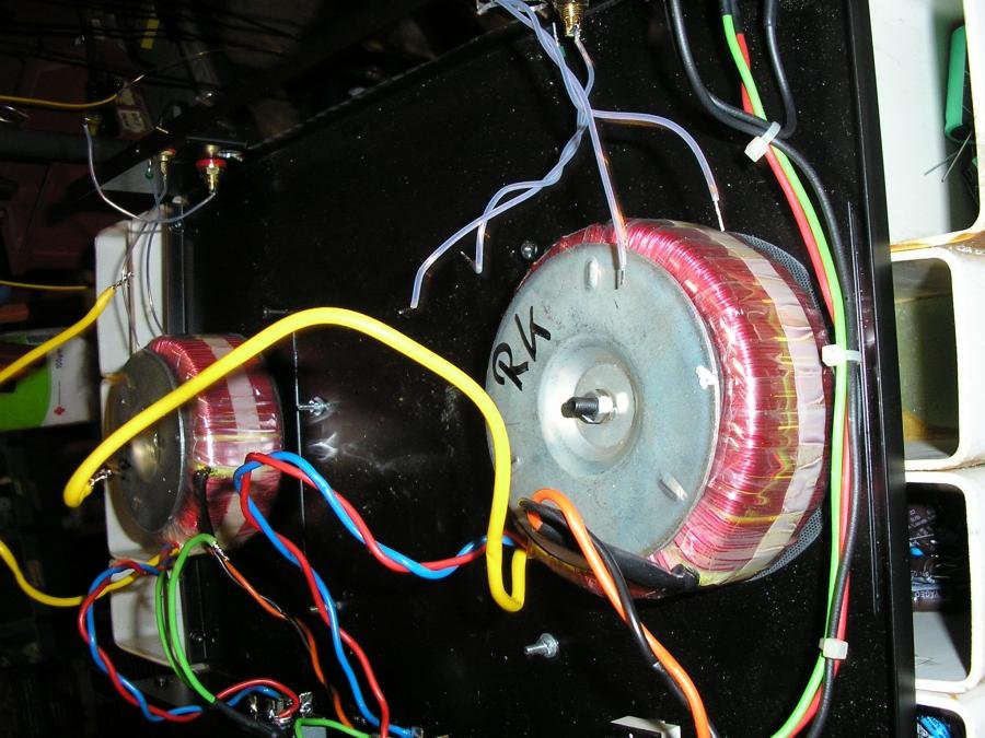

Καλησπερα σε ολους! Καταρχας ενα μεγαλο ευχαριστω στον Σακη Πετροπουλο που ανελαβε το upgrade του ενισχυτη. Οπως γνωριζετε ειναι ενα μηχανημα 20ετιας το οποιο ειχε πολλα προβληματα! Αρχικα μετρηθηκε και στην συνεχεια ξεκινησε η επισκευη! Μην γνωριζοντας πολλα ο ιδιος, εμπιστευτικα τον Σακη σε ολες του τις ιδεες και τις προτασεις με σκοπο να επιτευχθει το καλυτερο δυνατο αποτελεσμα! Οπως και εγινε!Η περιγραφη εχει γινει ηδη απο τον Σακη σε αυτο το λινκ http://www.avclub.gr/forum/showthread.php/72910-Επισκευές-Αναβαθμίσεις-(Παρουσίαση)/page20 ας δουμε και λιγες φωτογραφιες ακομα......και παλι ευχαριστω τον Σακη!!!

Ευχαριστω για τα καλα σου λογια ...Γενικα και εγω εμεινα ευχαριστημενος πηγε πολυ καλα και δεν αφησε πισω του προβληματα . Ισως σε ενα επομενο session να ψαχτουμε λιγακι με τα ολοκληρωμενα του μια και αυτα που φοραει μεσα του ειναι τεχνολογικα αρχαια...
Και παλι ευχαριστω.
Φιλικα
Σακης Πετροπουλος
Απάντηση: Re: Musical fidelity p170 by Vintage Service (Sakis petropoulos)
Σ'ευχαριστώ και πάλι Σάκη. Οι προσδοκίες μου απέχουν πάρα πολύ από το αποτέλεσμα (θετικά...!)
Όσον αφορά για τα ολοκληρωμένα, να είσαι σίγουρος πως θα ερθώ γιατί χρωστάμε και κάτι στον προενισχυτή..
Η αληθεια ειναι οτι το κατεβασα ενα κλικ Ο βαγγελης εκανε παραπονακια οτι τηγανιζε αυγα πανω του κινηση η οποια εγινε γιατι στο μηχανημα εγιναν πολλες αλλαγες και μια και καποια στιγμη θα ξαναερθει το αφησα "ανοιχτο" το θεμα για παραπανω διερευνηση .... η πολωση αυτη την στιγμη ειναι στα 70ma κατα την δικια μου εκτιμηση ειναι οριακα καλο θα μπορουσε ανετα να παιξει μεχρι 120 ...
Επειδη το μηχανημα απλα το "ξηλωσα" απο την αρχη και δεν εκατσα να ασχοληθω με το γιατι ανεβαζε θερμοκρασιες πραγματ το οποιο μπορει να ηταν απλα απο τους χαλασμενους πυκνωτες απο εδω και εκει ( κατασκευη 1985-87 )
Τελος για τα 318 δεν θα εμπαινα στην διαδικασια να βαλω drop in ολοκληρωμενα χωρις να μπει σε παλμογραφο ωστε να ψαχτει το μηχανημα για ταλαντωσεις η αλλα προβληματα ....Συχνα πθυκνα διαφοροι απλα πετανε εναν πενταγρηγορο τελεστικο σε ενα μηχανημα και εκαλμβανων την ταλαντωση ως περισσοτερα πριμα ,..... Φυσικα υπαρχουν πολλοι που δηλωνουν οτι εβαλαν ΟΡΑ 627 απανω και πηγε καλα αλλα μεχρι τωρα δεν ειδα κανεναν απο αυτους να εχει ανεβασει παλμογραφηματα...αρα διατηρω μια επιφυλαξη .
Το 318 δεν ειναι αργο ολοκληρωμενο ...ειναι απλα παλιο η δικα μου προσεγγιση και ειδικοτερα οταν ο ακροατης δεν ειναι καγκουρας και δεν παει να κανει rave party με αυτο το μηχανημα ειναι αρχικα να παιξω λιγακι με το φιλτρο της εισοδου ωστε να απελευθερωσω το μηχανημα προς τα πανω και προς τα κατω και να διατηρησω ( για την ωρα ) το ολοκληρωμενο μια και το σταδιο των driver δεν ειναι και το ζουπερ ντουπερ σοβαρο και απο πλευρας οδηγησης αλλα και απο πλευρας σταθεροτητας ( αυτο εινα και το κυριο προβλημα στον ηχο του 170 ) τα driver δεν εχουν πληρη ικανοτητα οδηγησης του σταδιου εξοδου αυτο κανει το μηχανημα less punchy
Ενα αλλο σοβαρο που ουδεις αναφερει εινα το τι γινεται με την ταση τροφοδοσιας των ολοκληρωμενων το οποιο ειναι γνωστο σχεδον παντου οτι ενα 5532 θα δουλεψει τελεια με 15+15 βολτ αλλα τα καλυτερα θα τα δωσει με καλο τροφοδοτικο 18+18 ...στο 318 και τον MF 170 η τροφοδοσια ειναι μολις 12 βολτ και απο την αλλη εχει μια αντισταση μια ζενερ και εναν φτωχο πυκνωτη για να γεννησει απο 56 βολτ τα 12.... εκτος του οτι αυτο δεν ειναι σταθερο και ακριβες αμφιβαλω αν μπορει να παρεχει καθαρη ταση ποσο μαλλον αρκετη ... Οποτε και εδω εχω επιφυλαξη ...
θεωρητικα οι μεταβολες της τασης και κυριως οι υψισυχνες που "κυκλοφορουν " στην τροφοδοσια του κυριως ενισχυτη σε συνδυασμο με ολα τα παραξενα τα οποια μπορει να στελνουν με την απουσια inductor στην εξοδο τα ηχεια τα οποια ειναι ως γνωστον επαγωγικα φορτια επαναδιοχετευονται μεσα στο ολοκληρωμενο μεσω της κακης σταθεροποιησης του ολοκληρωμενου ...αρα αν βαλεις γρηγορο τελεστικο ειναι μαλλον δεδομενο οτι η ταλαντωση σε περιμενει στην γωνια .....
Οπως ειπα σε επομενο session θα γινουν μετρησεις και θα ανεβασουμε τα αποτελσματα εδω για ολα τα παιδια που εχουν ενδιαφερον .
ουφ ... τα ειπα ...
Φιλικα
Σακης Πετροπουλος
δηλαδη για να καταλαβω και εγω για να γινει το παντρεμα τον ολοκληρωμενων σωστα και χωρις ταλαντωσεις πρεπει να αλλαξω και τους τοροιδη? η θα μας πει η μετρηση αν χρειαζετε?
σακκη σιγουρα θα επαιζε καλυτερα στα 120ma οσο για το 318 νομιζω οτι ειναι δυσκολο να αλλαχτει με καποιο αλλο εκτος και αν βρει καποιος το lm118 το οποιο ειχε αλλες προδιαγραφες και σου λεω οτι ηταν οτι καλυτερο απλα το εβαζαν μονο στον sa 470 οσο για τα βολτ λειτουργιας του lm318 σε ολη την σειρα το δουλευαν στα +,- 15v ισως απλα ετσι τους εκατσε ποιο καλα η διαφορα ηταν οταν καταργουσες την ενσωματωμενη τροφοδοσια του τελεστικου και του εβαζες καποια ποιο προσεγμενη και ποιο καλα σταθεροποιημενη
no probs .... ολοι ετσι ξεκινησαμε Βαγγελη !!!
Οκ Τακη ευχαριστω για την αποψη σου Πιο ελκυστικο βρισκω το να αλλαξω το τροφοδοτικο οπως ειπες παρα τον τελεστικο ... επισης μια σκεψη θα ηταν να μην πας κατ ευθειαν σε ενα 627 αλλα σε κατι πιο ενδιαμεσο οπως το 5534 το οποιο μαλλον ειναι και drop in ... γενικα αυτες ειναι ασκησεις επιχαρτου σαν του ΓΑΠ ... αν δεν μιλησουν οι παλμογραφοι και το spectrum analyzer τα υπολοιπα δεν μπορουμε να τα καθορισουμε με τα αυτια μας ....
καλο φυσικα ειναι οτι ανταλλασουμε αποψεις και μαθαινουμε ολοι μεσα απο αυτα ...
ευχαριστω για την συμμετοχη σας
Φιλικα
Σακης Πετροπουλος

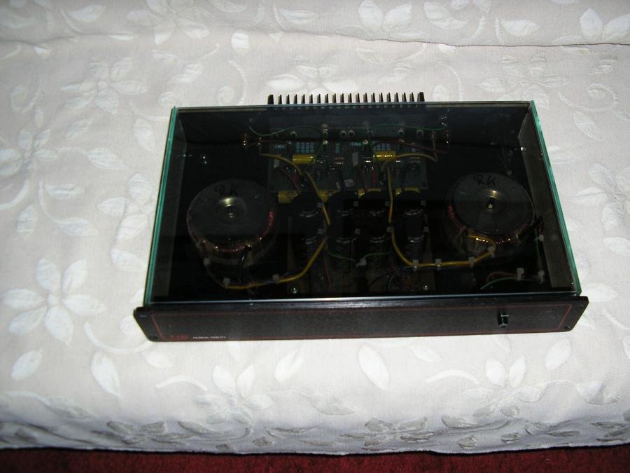

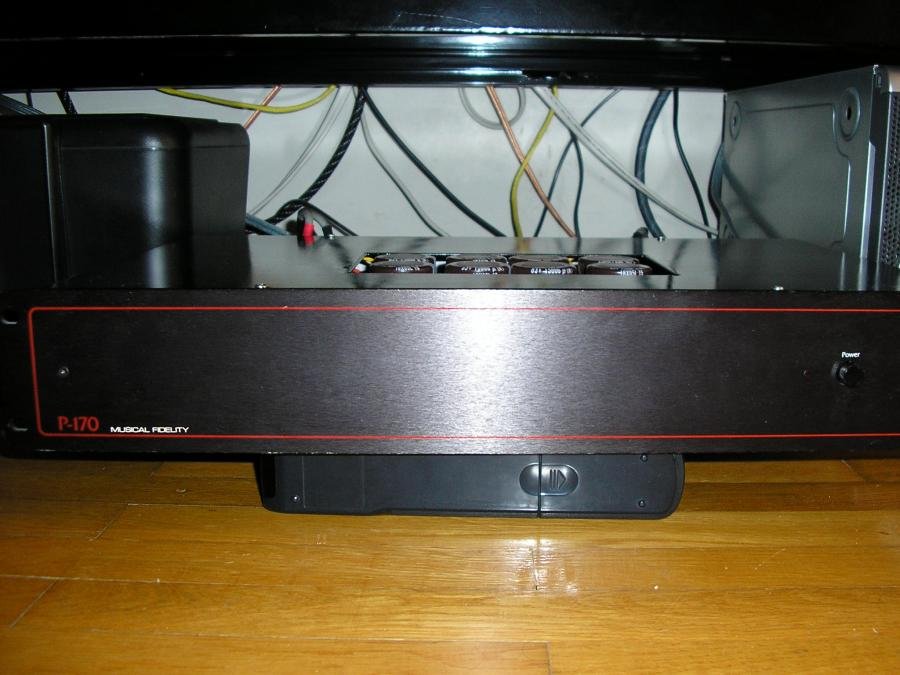

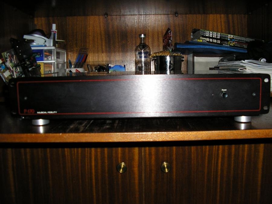

Αμα φτιάξεις και γρύλιες με κάποιον τρόπο για την τρύπα στο καπάκι θα είναι τέλειο..
Εμμμ αφου τον εκανες τουμπανο να μην φαινετε....???Καθρεπτε χωρις αργυροση...μην ειναι και εντελως "γυμνος"......θα τον δεις και απο κοντα και θα μου πεις!
Re: Απάντηση: Musical fidelity p170 by Vintage Service (Sakis petropoulos)
Ακόμα καλύτερο..
Και εμένα μ' αρέσει περισσότερο με το τζάμι, σε σχέση με την τρύπα. Ίσως με μια όμορφη γρύλια η "τρύπα" να έδενε διαφορετικά.
Το τζάμι πρέπει να είναι φιμέ, έτσι; Γιατί φαίνεται αρκετά διάφανο, πιθανόν λόγω χρήσης φλας.
Προσωπικά θα του έβαζα ένα φιμέ, ίσα-ίσα που να διακρίνονταν τα εσωτερά του...
Μπράβο παίδες, σε τέτοια μηχανήματα αξίζει να τα διατηρήσεις, ανακατασκευάσεις κατά το δοκούν!
Το αναφέρω ως κάτοχος ενός παλαίμαχου Α1 10ης επετείου.
Φιλε μου lemon σε ευχαριστω για τα καλα σου λογια!το τζαμι ειναι καθρεφτης χωρις την αργυροση που σημαινει οτι σε αφηνει να δεις αλλα οπως ειπες ισα ισα!λογο φλας φαινετε ετσι!
