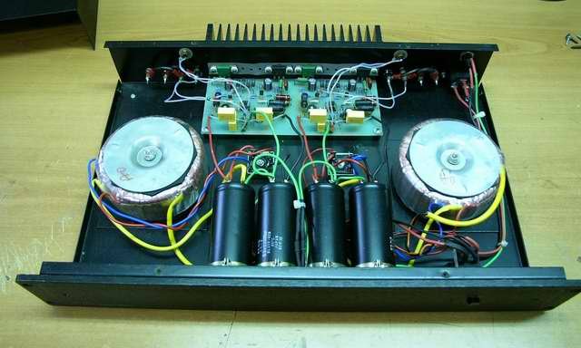

χμμμ και οι καινουργιοι πυκνωτες που θα βαλεις ειναι καταδικασμενοι να ζησουν λιγοτερο απο οτι σε εναν αλλο ενισχυτη απο οτι στον δικο σου για τον απλουστατο λογο οτι ειναι τοποθετημενοι οριζοντια ...
Εγω αν ηταν δικος μου θα εκανα μια μικρουλα μετατροπη και θα εκμεταλευομουνα οτι σημερα υπαρχουν πυκνωτες πχ 10,000 στα 63 με υψος μολις 4 εκατοστα και θα τους εβαζα να κατσουν κανονικα κια οχι ξαπλωμενοι
Αν ειναι να μπεις σε τετοια διαδικασια θα μπορουσα να σου δωσω δωρεαν και δυο πλακετες οι οποιες φιλοξενουν 4 απο αυτους
με μια δυο μικρες αλλαγες και μετακινωντας τις γεφυρες ανορθωσης σε καποιο αλλο σημειο ( οι οποιες μαλλον για 25 Α μου δειχνουν ) οποτε ανετα θα μπορουσες να φιλοξενησεις συνολικα 8 απο αυτους με αποτελεσμα καλυτερο σωμα περισσοτερο ρευμα και φυσικα καθαροτερη τροφοδοσια ..
Περα απο αυτο εγω θα συμαζευα λιγακι την καλωδιωση θα αλλαζα ολους τους μικρους ηλεκτρολυτικους οπου υπαρχουν πανω στην πλακετα και δεδομενης της ευκαιριας θα εβαζα και κατι καλυτερο εκει και ισως στην εισοδο του ενισχυτη .

Σας ευχαριστω πολυ ολους για το ενδιαφερον!νομζω θα ακολουθησω την τακτικη του κυριου Πετροπουλου!!
Ακομα και αν η προσεγγιση του κατασκευαστη ηταν να βαλει 22000 στα 63 Χ 4 κομματια σαφως 8 κομματια 10,000 στα 63 θα δουλευαν καλυτερα λογω οτι θα ειχαν χαμηλοτερο esr και φυσικα θα ζουσαν πολυ περισσοτερα χρονια λογω τοποθετησης ( επισης μπορει να δουμε την πιθανοτητα να φτασεις στα 8 χ15,000 το οποιο θα ηταν οτι καλυτερο αρκει να τεριαζουν τα μεγεθη στις πλακετες και το υψος

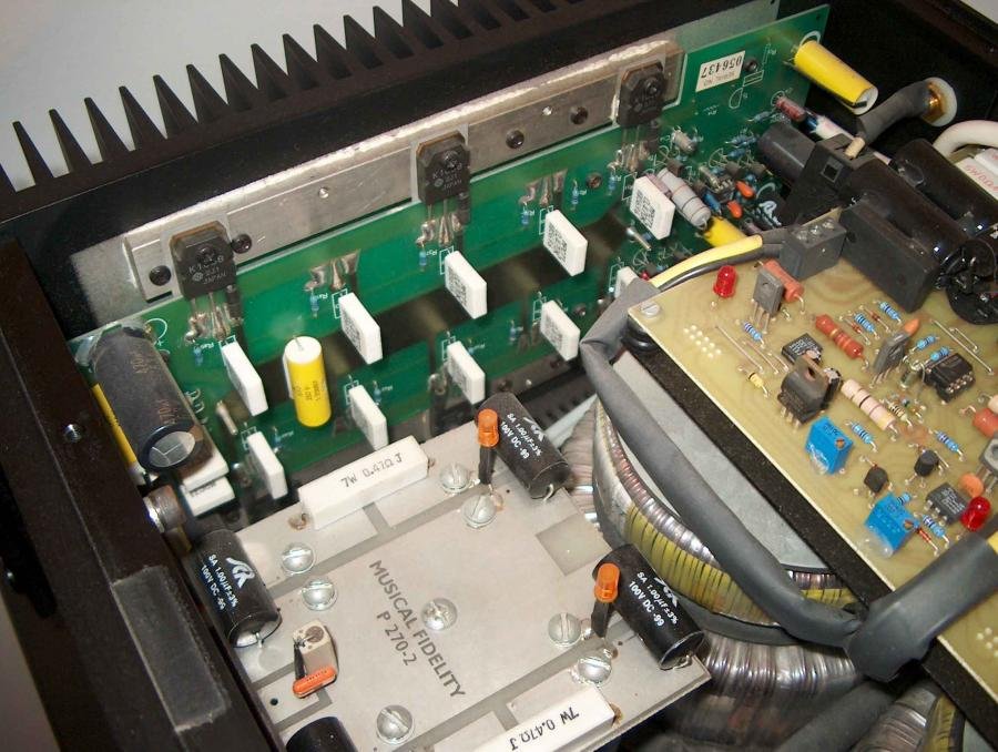

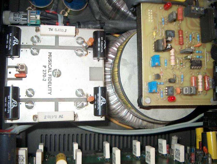

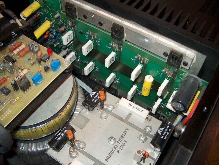

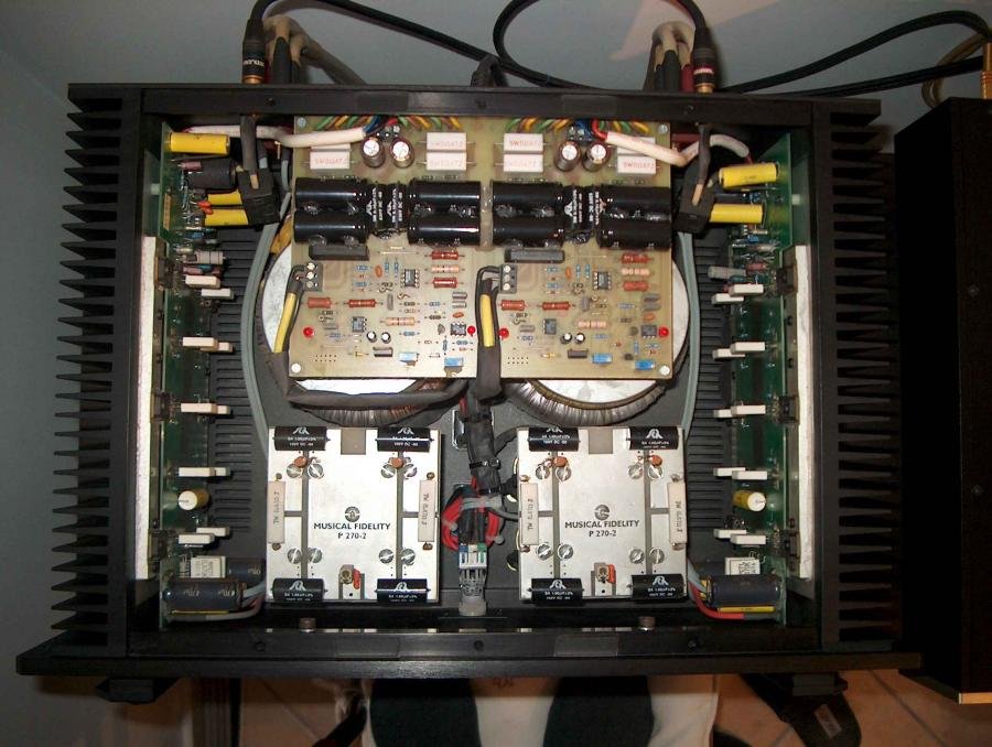

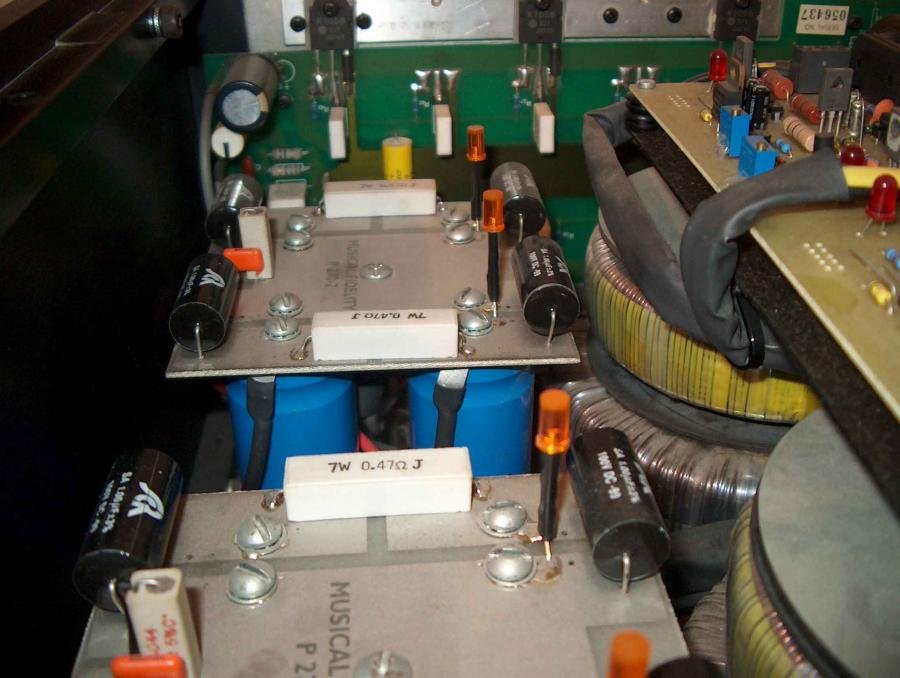

κοιτα ειναι τις ιδιας σειρας μετα p 180.p270,a370 και παει λεγοντας οποτε ειναι οπως ειπα και παραπανω τα ξερω απεξω αυτα τα μηχανακια και κατι ακομα μπορει να αξιζει να αλλαξει και το lm318 με 627 τωρα σιγουρα θα εχει hitachi εξοδου ισως τα 2sj162,2sk1058 η τα παλιοτερα 2sj81 η 2sk225
λοιπον οπως ειπα ανεβαζω φωτο απο τον p270 που δειχνουν το πριν και το μετα τις αναβαθμισεις και μεχρι που μπορεις να φτασεις
οσο για τα wαττ ναι μαλλον τοσο ειναι αλλα την ζεστη του την βγαζει
