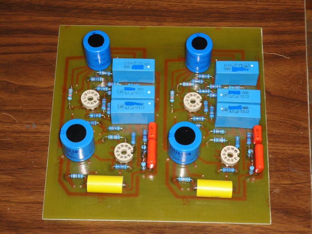

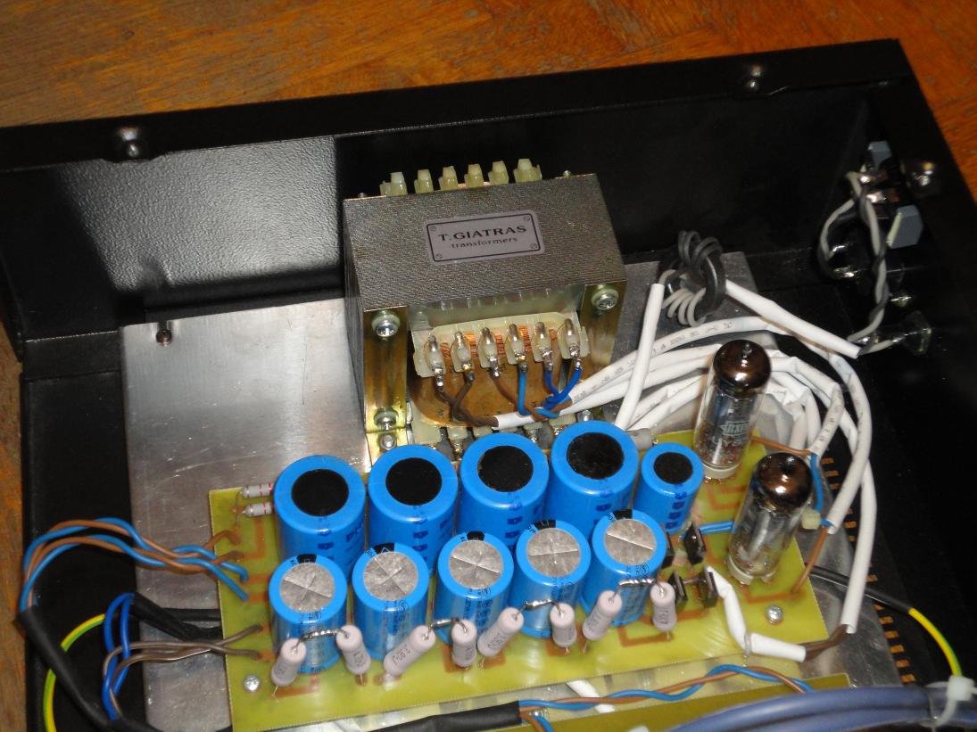

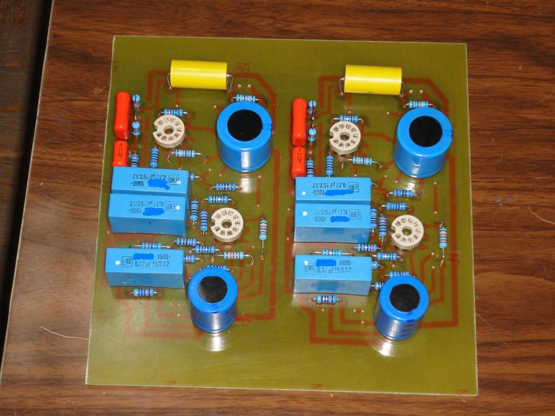

Υγεια και χαρα σε ολη την DIY κοινοτητα , εδω και περιπου 4 μηνες εχω ολοκληρωσει την κατασκευη του νεου μου προενισχυτη PHONO και ως συνηθως ειναι με λυχνιες .
Το κυκλωμα ειναι με ενεργη αποεμφαση RIAA και αποτελειται απο δυο ενισχυτικα σταδια και εναν ακολουθο καθοδου στο καθε καναλι .
Συγκεκριμενα το πρωτο ενισχυτικο σταδιο ειναι διαφορικο , τοπολογιας LTP και υλοποιειται απο μια ECC83 , το δευτερο ενισχυτικο σταδιο ειναι κοινης καθοδου και υλοποιειται απο την τριοδο μιας PCL84 ενω το σταδιο εξοδου ειναι ενα Cathode Follower που υλοποιειται απο την πεντοδο της PCL84 . Το τελευταιο αυτο σταδιο ειναι αναγκαιο σε τετοιου ειδους προενισχυτες διοτι εκτος του οτι προσφερει χαμηλη εμπεδηση εξοδου για να οδηγησει ανετα το προενισχυτη , εχει και το πλεονεκτημα να κραταει την εμπεδηση εξοδου χαμηλη και σταθερη σε ολες τις συχνοτητες , σταθερη εννοω οσο ειναι δυνατον βεβαια , διοτι σκεφτειται εαν την εξοδο την περναμε απο την ανοδο του δευτερου σταδιου ενισχυσης , τοτε εκτος οτι θα ειχαμε υψηλη εμπεδηση εξοδου θα ειχαμε και μεγαλες διακυμανσεις αυτης της εμπεδησης σε σχεση με την συχνοτητα λογω της ενεργης αποεμφασης RIAA .

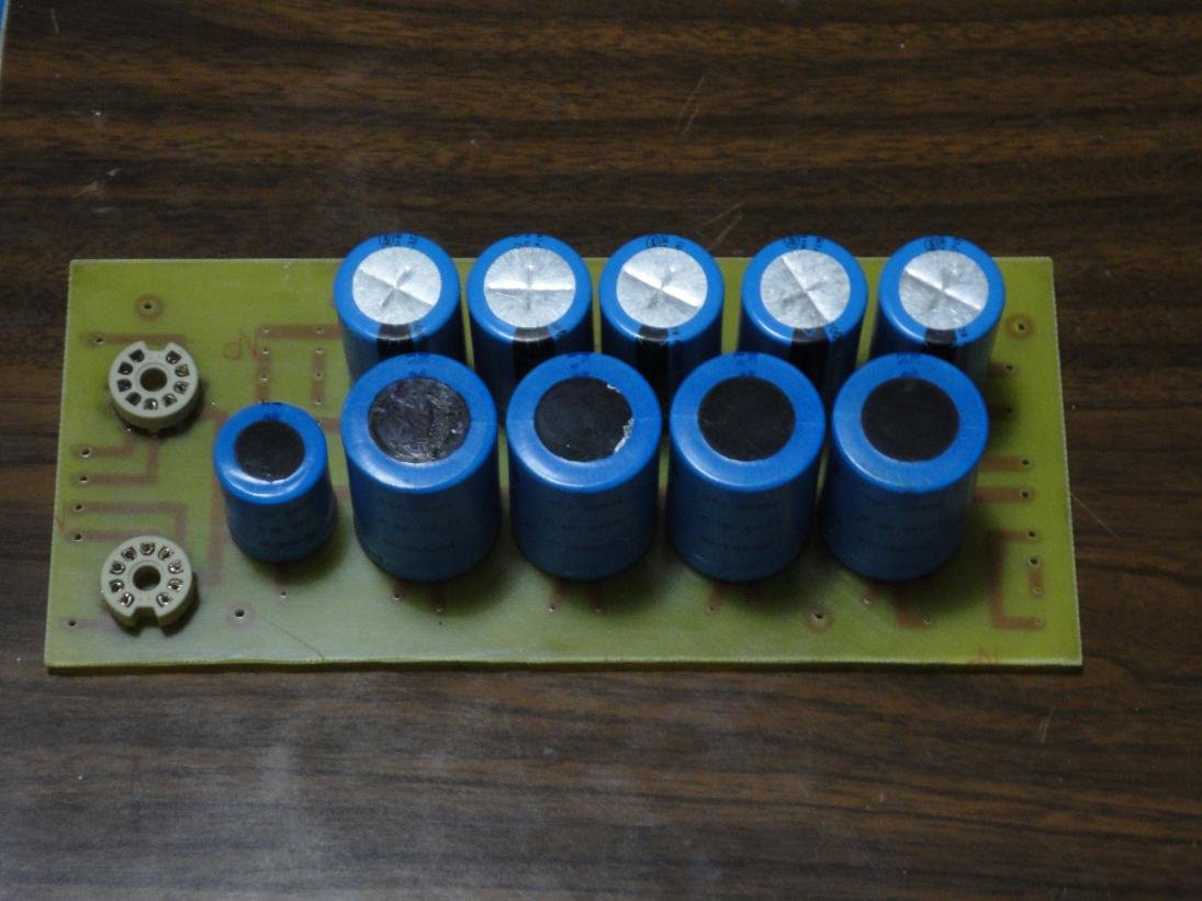

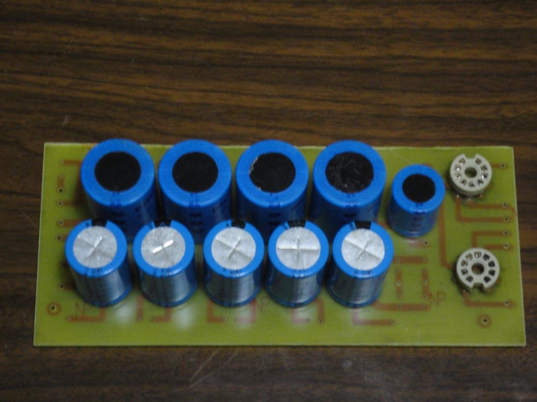

Σε οτι αφορα το τροφοδοτικο και συγκεκριμενα αυτο για την υψηλη ταση των λυχνιων χρησημοποιω ανορθωση με λυχνιες ( δυο λυχνιες τυπου UY .. ) και μετα φιλτραρισμα της τασης με CRCRC κυκλωμα , για την ταση των νηματων η ανορθωση γινεται με διοδακια ( τυπου TO220 Ultrafast Diodes ) και μετα παλι φιλτραρισμα με CRCRC κυκλωμα , χωρις καμια σταθεροποιηση πουθενα , για απλοτητα και για πιο "αμεσο" ηχο ( κατα την γνωμη μου παντα IMHO δλδ ) .
Eδω φαινεται η πλακετα του προενισχυτη σχεδον ετοιμη και σε αναμονη να υποδεχτει τις λυχνιες ! :operator: .

Eυχαριστω , να σαι καλα ! πολλα απο τα υλικα τα ειχα , οι πλαστικοι πυκνωτες ειναι πολυπροπυλενιου και επιλεχτηκαν ετσι ωστε να ειναι οι πιο καταλληλοι , αναλογα με την θεση και τον ρολο τον οποιο εχουν στον προενισχυτη , γενικα ομως δεν μου αρεσει να υπερβαλω βαζοντας καποια εξωτικα υλικα στις κατασκευες μου ( αλλωστε και να ηθελα δεν το επιτρεπουν οι καιροι ) οπως καλα το παρατηρησες και εσυ , προτιμω καποια καλα και δοκιμασμενα που ξερω .

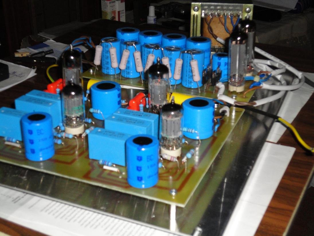

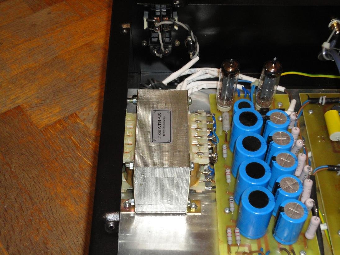

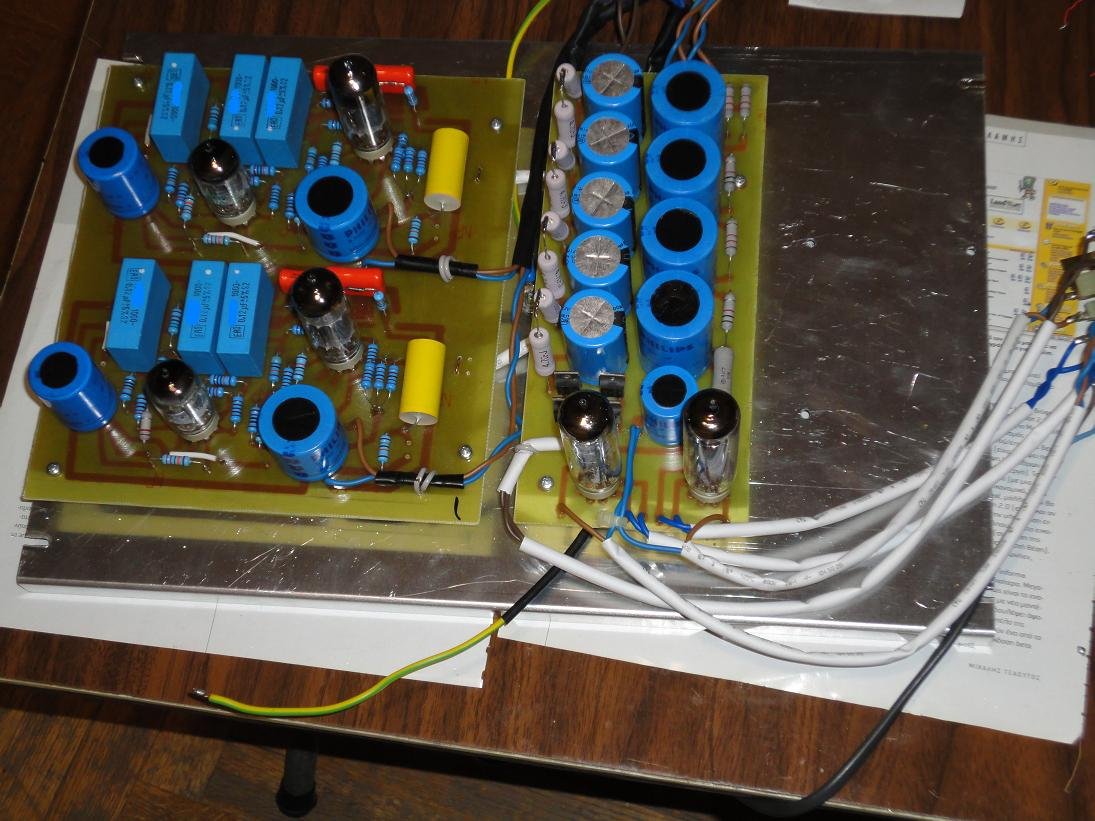

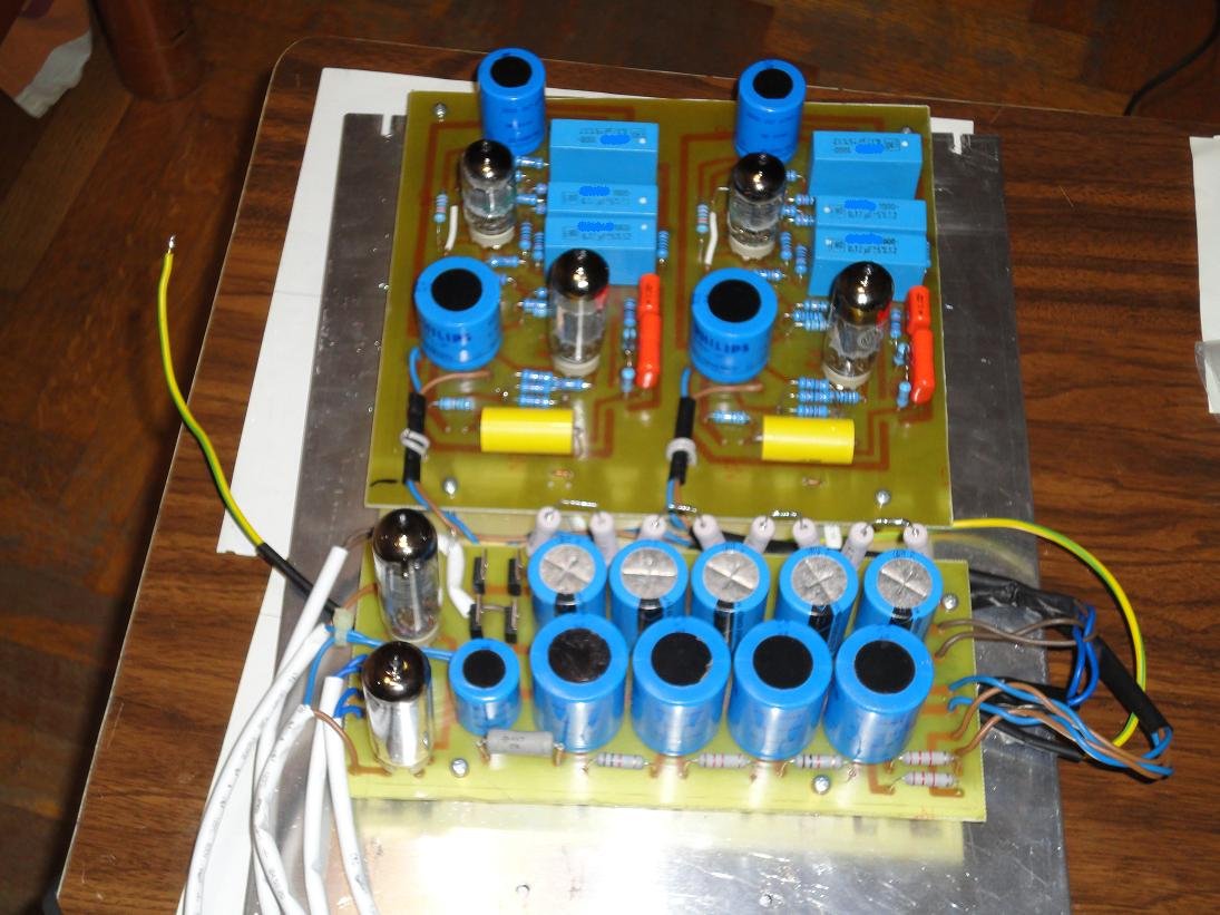

Παρακατω φαινονται οι πλακετες , καλωδιωμενες και μονταρισμενες στο υποσασσι και ετοιμες για τον τελευταιο ελεγχο πριν μπουν στο κουτι .

Καλημέρα πολύ ωραία κατασκευή αλλά γιατί δεν θα φαίνονται οι τιμές των εξαρτημάτων,προορίζεται για εμπορικό σκοπό ο προενισχυτής;Και στις φωτογραφίες είναι σβησμένα τα νούμερα.
Re: Απάντηση: Re: Απάντηση: My Latest Tube Phono Preamp
Καλησπερα , εαν προσεξεις καλα θα δεις οτι στις φωτογραφιες δεν ειναι σβησμενα τα νουμερα , ομως γιατι παει το μυαλο στο εαν προοριζεται για εμπορικο σκοπο η οχι ? .

Καλησπέρα θα συμφωνήσω με τον Στέλιο και στις φωτογραφίες τι είναι τελικά σβησμένα από τους πυκνωτές;

Βρε παιδια να μην κρατησω και εγω καποια μυστικα ! ολα στην φορα θα τα λεμε :ernaehrung004: .
Serial Number :music-smiley-004:

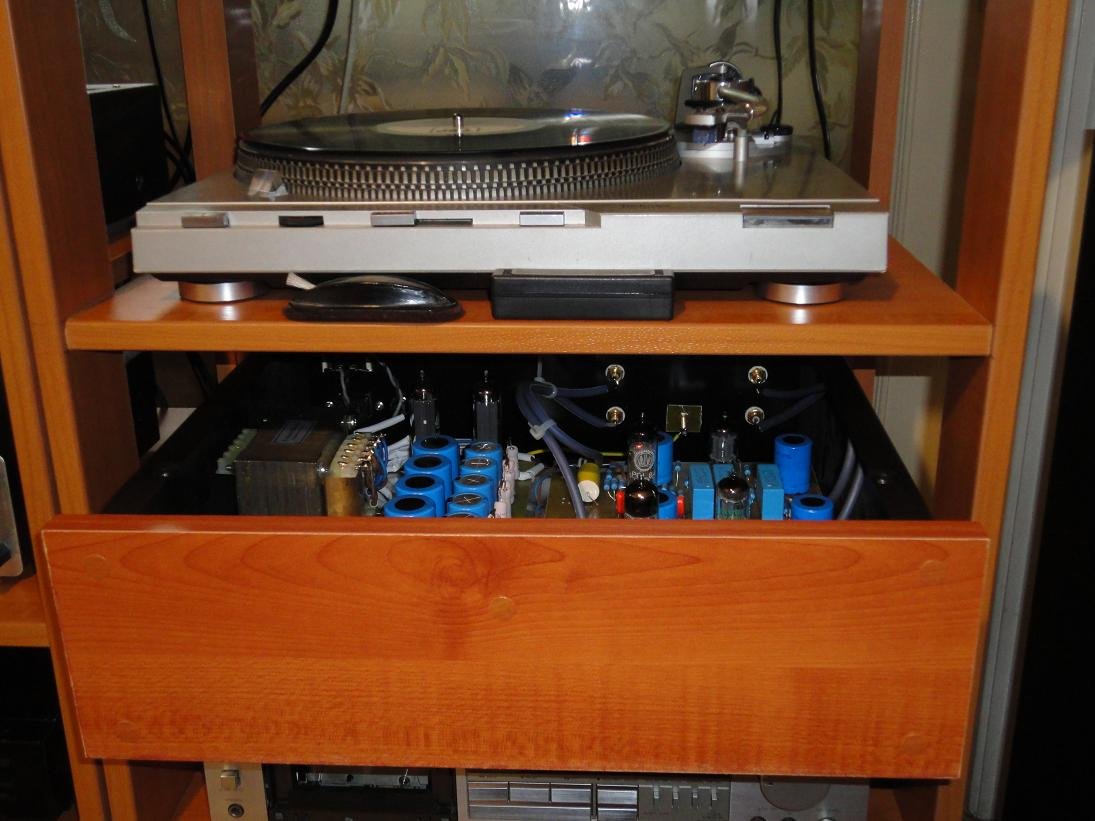

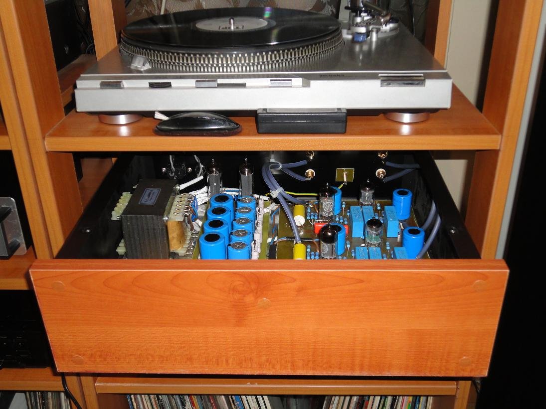

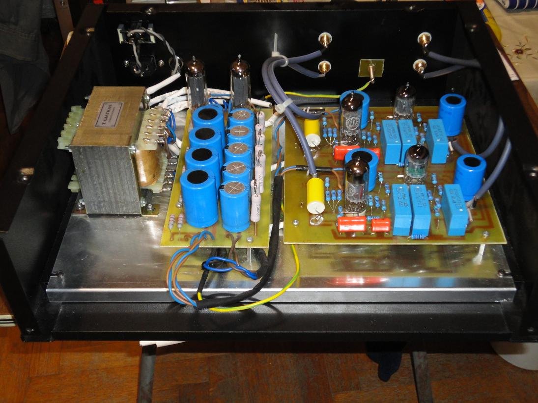

Παρακατω φαινεται ο προενισχυτης τελειωμενος και εχει παρει την θεση του στο ρακ ! , μονο το ενδεικτικο led εχει μεινει ....
