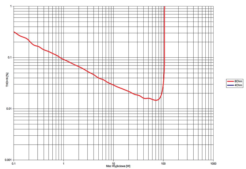

Ο ενισχυτής σου μετράει έτσι:
With one channel controlled, the power of any terminal is 107 W, two at the same time - 2 x 86 W, and in five-channel mode - 5 x 36 W
Το πρόβλημα είναι ότι έχεις σημείο αναφοράς στα αυτιά σου ένα άλλο σύστημα με καλύτερο ενισχυτή από τον δικό σου και καλύτερο και δυνατότερο sub. Με την υποσημείωση αυτή που σημαίνει ότι δεν πας για κόντρες αλλά για να βελτιώσεις το ήδη υπάρχον σύστημα, τότε τα Polk θα σε βοηθήσουν.
