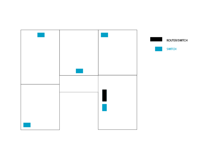

2) ποια τοπολογία δικτύου προτείνετε για τον χώρο;
παραθέτω μια πρόχειρη κάτοψη.
Κάθε δωμάτιο θα εχει switch οπου θα συνδέονται οι συσκευες του κάθε δωματίου.
Προς το παρόν εχω Gigabit switch
αυτο ειναι shielded (FTP), να μην προτιμήσω το απλό UTP Panduit CAT6 που κοστίζει τα μισά;

Βρε εσύ δεν είπες για shielded; Τώρα για cat7 δεν τη ξέρω τη μάρκα. Η panduit έχει δουλευτει σε πολλα εργα και εχω ακουσει πολλα καλα απο ηλεκτρολογους.
Βεβαίως κύριε Πανοραμιξ αλλά παραπάνω αναφερω και αυτό "αλλα διαβάζω οτι ειναι δύσκολη η συνδεσή τους και ισως να μην αξίζει."
Πχ το κτήριο δεν πρέπει να έχει γείωση και αν χρειάζεται τα καλώδια να γειωθουν, δεν νομίζω ότι γίνεται εύκολα.
Σε φίλο ηλεκτρολόγο που πήρα τηλ και αυτός panduit μου πρότεινε, επειδή και αυτοί στην δουλειά αυτό χρησιμοποιούν και δεν έχουν δοκιμάσει άλλα, αντίστοιχα καλά ή καλύτερα, όπως πχ το παραπάνω που είναι CAT7a από το amazon.de
(είναι amazon choice οπότε είναι δοκιμασμένο από πολλούς)
