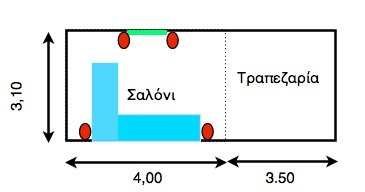

O χώρος φαίνεται στο σχέδιο που έχω επισυνάψει. Τα στρογγυλα κόκκινα σχέδια είναι οι θέσεις για τα περιφερειακά ηχεία (δεν εχω σημαδέψει χώρο για το sub και το κεντρικο), η πράσινη γραμμή η τηλεόραση, και η διακεκομένη μαύρη γραμμή είναι το νοητό χώρισμα του χώρου (δεν υπάρχει κάποιο εμπόδιο, απλα θα χρειαστεί ο χώρος της τραπεζαρίας για την ακουστική λογικα, εσεις αποφασίζετε!).

Πλέον ήρθε η ώρα να ολοκληρώσω το έγκλημα με την σύνθεση ενός home cinema. Παρακάτω θα γράψω πληροφορίες για τον χώρο, τις σκέψεις μου, τις απορίες μου και όσοι πιστοί προσέλθετε για βοήθεια! (θα την χρειαστώ σίγουρα!)

Ορίστε το αρχείο, ελπίζω να φαίνεται αυτή την φορά!
Ώς προς την τηλεόραση την έχω αγοράσει ήδη, τα υπόλοιπα μένουν!

Ιδια απόσταση με τα πίσω όχι. Βάλε όσο πιο μακρυά σου επιτρέπει ο χώρος τα surround ηχεία, και τα εμπρός σε τέτοια θέση ώστε να σχηματίζεται τραπέζιο και όχι ορθογώνιο.....
Και στο ορθογώνιο κουκουρούκου θα ακούν αν κάτσουν εκεί.
Υποτίθεται ότι μία-δύο είναι οι σωστές θέσεις θέασης όπως φαίνεται στο παραπάνω σχήμα.....
Λέτε να αλλάξω και καναπέ; :flipout:
Τα πίσω ηχεία δυστυχώς δεν μπορούν να μπουν τόσο μακρυά απο τον καναπέ, αλλά το τραπέζιο θα μπορεί να δημιουργηθεί γιατι τα μπροστινά θα είναι σε πιο κοντινή αποσταση μεταξυ τους, οπότε γεωμετρικά το καλύψαμε το θεμα!
