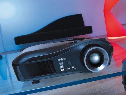

Εξωτερικα ειναι ιδιος και απαραλλακτος με τον 1000ρι:

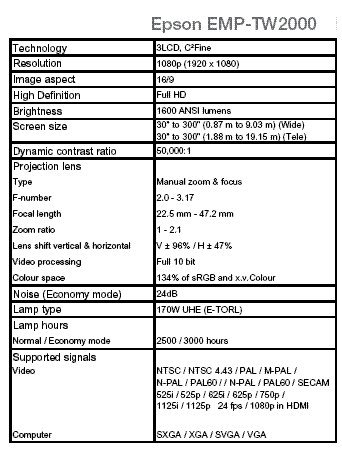

Τα χαρακτηριστικα του φαινονται στον παρακατω πινακα:

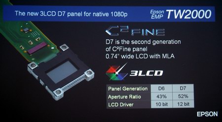

Η Βελτιωση του μαυρου του αποδιδεται στο νεο D7 panel της Epson

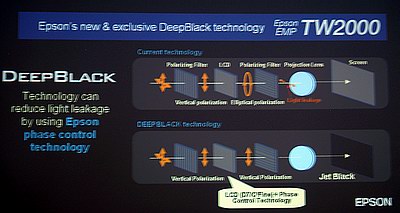

με βελτιωμενο filling rate απο 43% σε 52% (αν και παραμενει χαμηλο σε σχεση με τον ανταγωνισμο) και κυριως στα νεα polarising filters με τον τιτλο Deep Black:

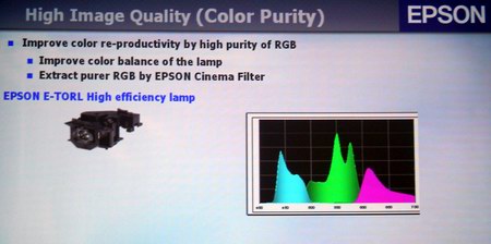

Χρησιμοποιει επισης μια λαμπα νεας τεχνολογιας με την επωνυμια Ε-TORL
η οποια εχει βελτιωμενη συμπεριφορα στην διαχειριση και φιλτραρισμα του φωτος, υποσχομενη καλυτερη χρωματικη αποδοση:
