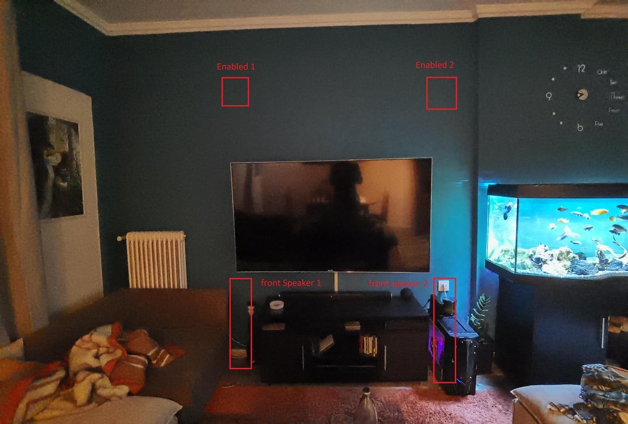

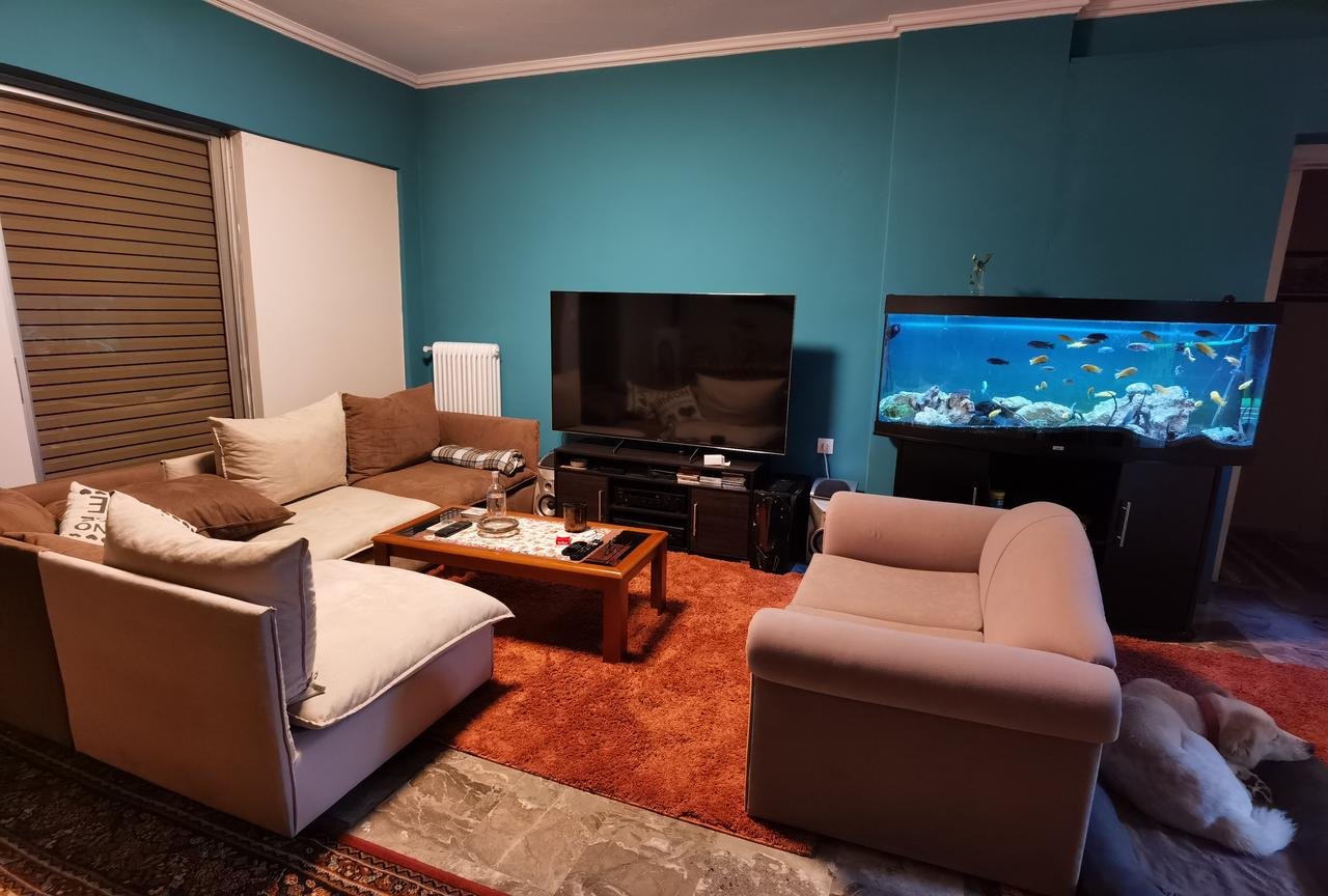

Θα κάνουν δύσκολη ζωή τα ψαράκια, ως παλιός ενυδρειάς - μποστανάς κάτι ξέρω παραπάνω. Επίσης οι συνεχείς δονήσεις έχετε υπόψιν ότι μειώνει το χρόνο ζωής του ενυδρείου οι οποίες ταλαιπωρούν τις σιλικόνες και τα δέκα έτη που είναι η μάξιμουμ αντοχή τους πάει περίπατο.
Παντως καλο ειναι το ενυδρειο να μεταφερθει σε εναν αλλο χωρο πιο ησυχο για τους παραπανω λογους που αναφερθηκαν αλλα και να ελευθερωθει χωρος για να αναπνεουν καλυτερα τα ηχεια που θα τοποθετηθουν!!! -bye-
Ναι τα ξερω ολα αυτα πριν καν τα αναφερουμε.. προς το παρον ομως το ενυδρειο δεν μπορει να παει αλλου.. βεβαια απ την αλλη να αναφερω πως το woofer θα αγοραστει τελευταιο, υπολογιζω μετα το καλοκαιρι.
μεχρι τοτε θα δω πως θα το ρυθμισω. επισης, αν και λατρης του δυνατου ηχου, στην πολυκατοικια που μενω δεν μπορω να βαλω δυνατα μουσικη-ταινια. βασικα μπορω να βαλω τοσο ωστε να μην ακουγεται στο διπλα σπιτι που μας χωριζει μια μεσοτοιχια...
ειδικα βραδυ.. αντε κανα απογευμα να δυναμωσω λιγο παραπανω, αλλα οχι τρελα πραγματα.
τελος, δεν ειχα σκοπο να παρω κανα sub τερας!! χαχα 8αρακι, το πολυ 10αρακι..

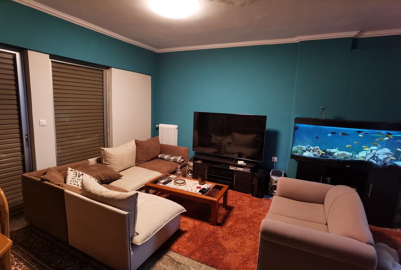

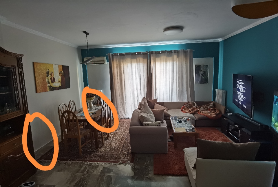

Είχαμε μείνει τον Μάρτιο στο ότι θα έμπαινε εν ευθέτω χρόνω στο setup σου και subwoofer, με περιορισμό ως προς την θέση, το ενυδρείο. Συγχαρητήρια λοιπόν που βρέθηκε λύση και αγοράστηκε sub. Αλλά βρε παιδί μου, με βάση τις αρχικές φωτό δεν μπορώ να φανταστώ που στον κόρακα μπήκε το sub και έχεις 16 μέτρα καλώδιο. Στο μπάνιο το έβαλες το subάκι για να ακούγεται και καλύτερα;
Με βάση τις φωτό που έχω δει, με ένα έτοιμο καλώδιο 10 μέτρα που έχει η Ελληνική αγορά, δυνητικά θα γινόταν η δουλειά σου. Παραδείγματα εδώ και εδώ. Εγώ όταν έμενα εκτός Αθηνών και με περιόριζε το τζάκι στην θέση για το sub, βρήκα συμβιβαστική θέση που να ακούγεται αξιοπρεπώς, αλλά και να μην ενοχλεί, και είχα βάλει 9m Ixos καλώδιο, κάτι σαν αυτό.
Ακολουθώντας την πράσινη διαδρομή είναι 13 μέτρα, ενώ την πορτοκαλί 17..
Έχω ακολουθήσει την πορτοκαλί διάδρομι γιατί έτσι είχε μπει το κανάλι στην αρχή, χωρίς να ξέρω ότι τα πολλά μέτρα δημιουργούν πρόβλημα... Το sub είναι να μπει, πίσω απ' το τραπέζι εκεί που καταλήγει το πορτοκαλι.. η κόλληση δεν έχει θέμα, γιατι δοκίμασα να βάλω απλά σκέτο το καλώδιο στο γουφερ, χωρις βισμα και πάλι βουιζει..
