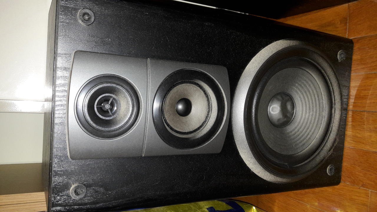

Το ανωτέρω σύστημα έπαιζε με αυτά
και δεν είμαιευχαριστημένος ούτε από ένταση,ούτε ποιότητα.
'Οτι προαιρείστε λοιπόν δώστε από γνώσεις-πληροφοριες κλπ..!

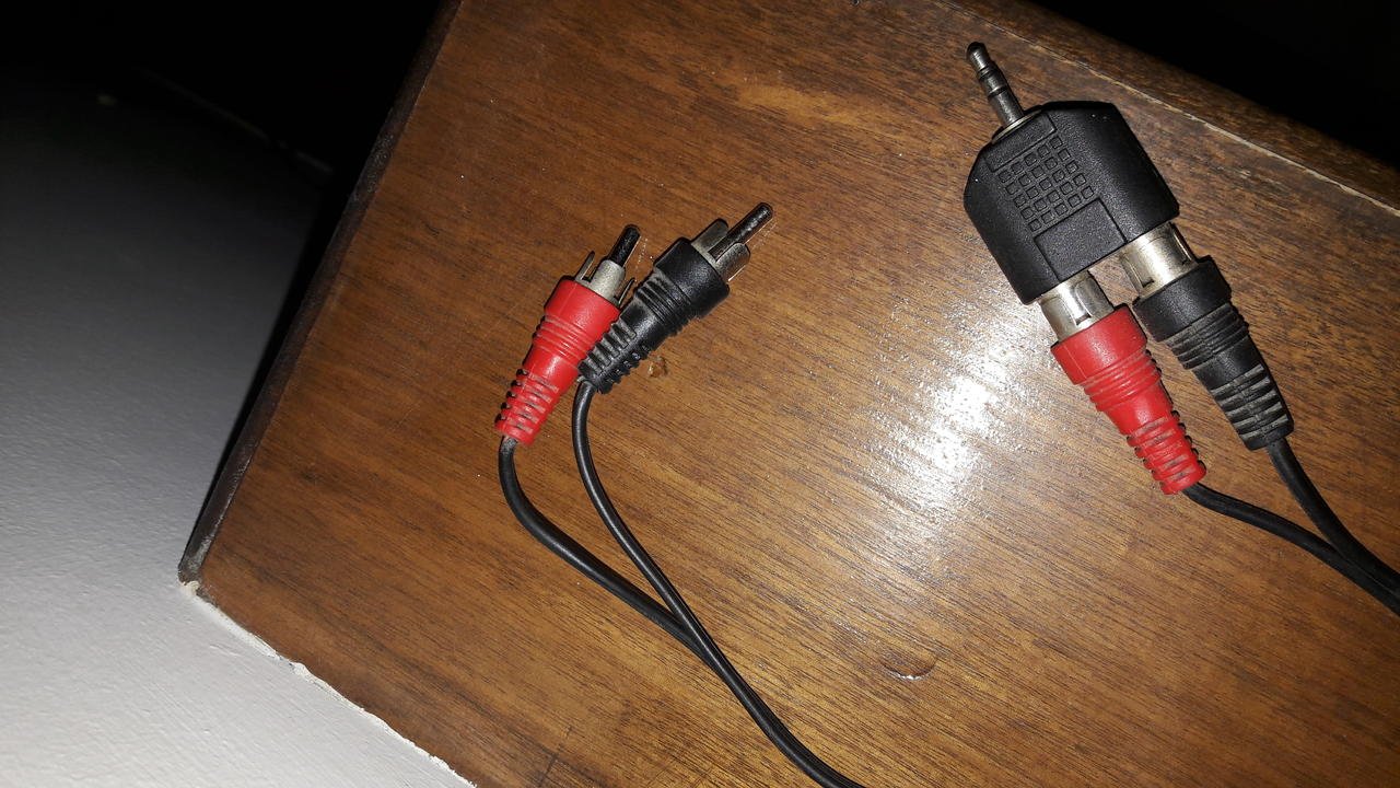

Απορίες για τη συνδεσμολογία, ως εξής: pc - έξοδος ακουστικών--> μετατροπέας κόκκινου-μαύρου σε jack --> κόκκινο-μαύρο καλώδιο κάμποσων μέτρων --> ενισχυτής video 1/dat το μαύρο στο ασπρο in και το κόκκινο στο κόκκινο in --> μετά έχει clips για γυμνό καλώδιο που φεύγει απτον ενισχυτή για τα loudspeakers σωστά όλα αυτό???
το dac που κολλάει σε όλα αυτό δεν καταλαβαίνω, θα δίνει καλύτερο σήμα δηλαδή?
Επίσης αφού θα το δοκιμάσω πρώτα ως έχει το σύστημα, παίρνει κάτι απο τα συνδεσμολογικά βελτίωση που θα παράγει καλύτερο αποτέλεσμα εν τέλει??

Κι αυτό σου κάνει την δουλειά.
Όταν όμως με το καλό κάνεις τις δοκιμές σου θα πάρεις ένα πιο σωστό για αυτή την δουλειά σαν αυτό που ποστάρισε ο φίλος παραπίσω ή και κάτι καλύτερο.
Όσο λιγότερες και καλύτερης ποιότητας συνδέσεις,τόσο το καλύτερο.
Κι ακόμα καλύτερα αν η κάρτα ήχου σου έχει ανάλογη ρύθμιση να ορίσεις fixed έξοδο κι όχι variable που είναι για ακουστικά.
Φυσικά θα ελέγχεις την ένταση από τον ενισχυτη μόνο μετά από αυτό.
Επίσης δώσε προσοχή στην ποιότητα των αρχείων που θα παίζεις (mp3 καλής ποιότητας ή ακόμα καλύτερα flac ) και στο πρόγραμμα αναπαραγωγής.

επειτα ο ενισχυτης σου κανει και δεν χρειαζεται απαραιτητα dac αλλα αυτο θα χει κοστος στον ηχο. Με εκεινο τον μετατροπεα για προσωρινη λυση και βλεπεις. Μετα βλεπεις τι δεν σ αρεσει και μας το λες :)
