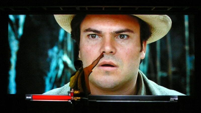

Δειτε τι DIY οθονη εκανε ενας τρελλο-Αμερικανος!
Διαστασεις 16' Χ 92" (κοντα 5 μετρα οθονη) !!!

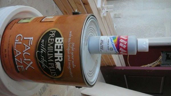

Χρησιμοποιησε το CMRA's S-I-L-V-E-R paint solution ελαφρα τροποποιημενο για να αυξησει το gain, το οποιο εχει τα ακολουθα συστατικα:
-1/2 gallon Behr Faux Glaze
-4 oz. Delta Ceramcoat Silver Metallic from Michael's Arts & Crafts
(Substituted for the darker Behr Silver Metallic)
-20 oz. Filtered Water

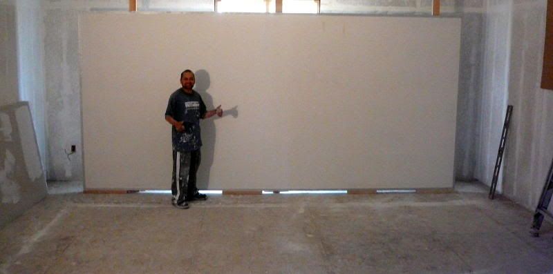

Απο οτι διαβασα ο τυπος περασε 7 χερια μεχρι να φτασει στο επιθυμητο αποτελεσμα:
1st Coat
2nd Coat
3rd Coat
Final (7th) Coat

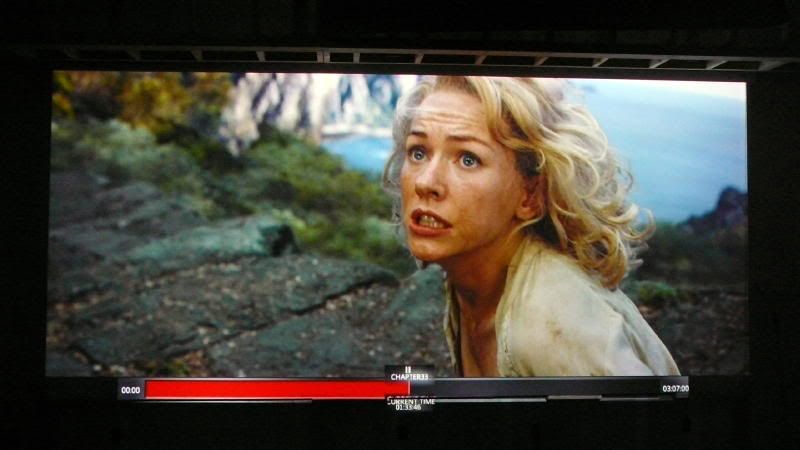

..το αποτελεσμα φαινεται να τον δικαιωνει!

(Γυψοσανίδα, ε; δεν ακούγεται κακό... το μόνο πρόβλημα είναι το coating, άντε να βρείς στην Ελλάδα τα υλικά)
Στην Ελλάδα μπορείς να βρείς απίθανα πράγματα αλλά θέλει ψάξιμο.
Αν ενδιαφέρεσαι πάρε τηλέφωνο στην "ΚΙΝΟΤΕΧΝΙΚΗ".
Εγώ πάλι αν ήθελα να κάνω κάτι τέτοιο θα το έκανα ακριβώς όπως τους κινηματογράφους. Ενα πλαίσιο μεταλλικό και παραγγελία πανί με το μέτρο (από κει που αγοράζουν και οι κινηματογράφοι) και δέσιμο πάνω στο τελάρο από την πίσω μεριά να μην φαίνεται, με σκοινί. Κλασσικά πράγματα. Ούτε βαψίματα ούτε στοκαρίσματα, ούτε έσκασε η ένωση, ούτε δεν βγήκε ομοιόμορφο το βάψιμο...
