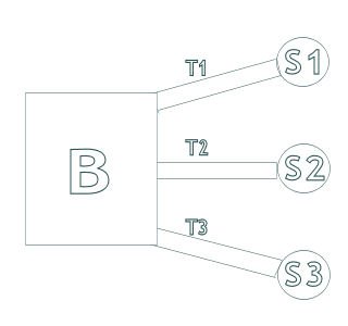

Η σκέψη μου είναι να δέσεις σε καθέναν απ' τους στύλους (S1, S2, S3) έναν μεταλλικό σωλήνα
(T1, T2, T3), μέσω αρμού (βίδωμα, όχι ηλεκτροσυγκόλληση). Καθένας απ' τους τρεις σωλήνες θα κατεβαίνει υπό γωνία στο έδαφος, όπου θα δένεται (ξανά με αρμό) σε μία χοντρή μεταλλική βάση (B). Πάνω στη βάση αυτή μπορείς να βάλεις μεγάλο βάρος (π.χ. τσιμεντόπλακες ή/και σακιά με άμμο, όπως εδώ για παράδειγμα), ώστε να την κάνεις ακλόνητη, αποφεύγοντας παράλληλα τρυπήματα στη μονωμένη ταράτσα.
Πιστεύω ότι θα έχεις μια ενισχυμένη κατασκευή, εύκολη για τον σιδερά, που θα περιορίσει πολύ τα θέματα κινήσεως απ' τον άνεμο,
χωρίς να χρειαστεί να τρυπήσεις την ταράτσα και θα μπορείς να την αποσυναρμολογήσεις εύκολα. Επισυνάπτω πρόχειρο σχεδιάκι σε κάτοψη, ελπίζω να βοηθήσει.
