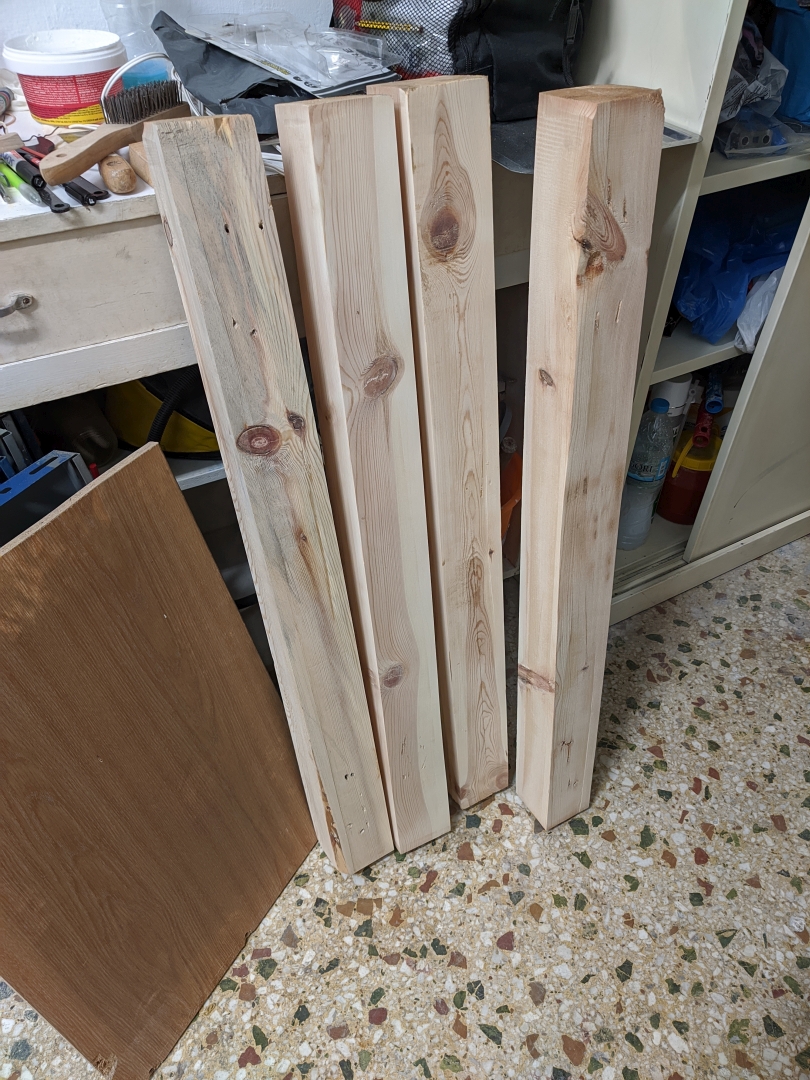

Χαιρετω την παρεα.. Αποφασισα να ανοιξω καινουργιο θεμα σχετικα με εναν παγκο που θελω να φτιαξω για εναν χωρο-εργαστηρι που ετοιμαζω τοσο καιρο..
Εχω δει απειρα βιντεακια σχετικα με workbenches και παντα καταλληγω να μπερδευομαι χειροτερα με το πως θα τον φτιαξω..
Αν και απο οτι καταλαβα, δεν ειναι και τοσο δυσκολο τελικα.
Οι διαστασεις του ελεγα να ειναι:
Μηκος: 1.50 (να παει εως 1.70 αφου η επιφανεια θα εξεχει κατα μηκος λιγο )
Πλατος: 70-80
Υψος: 92 (Ειμαι 1.81)

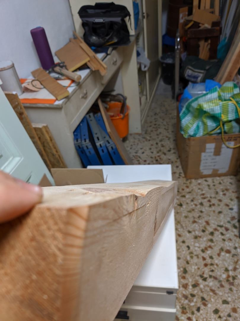

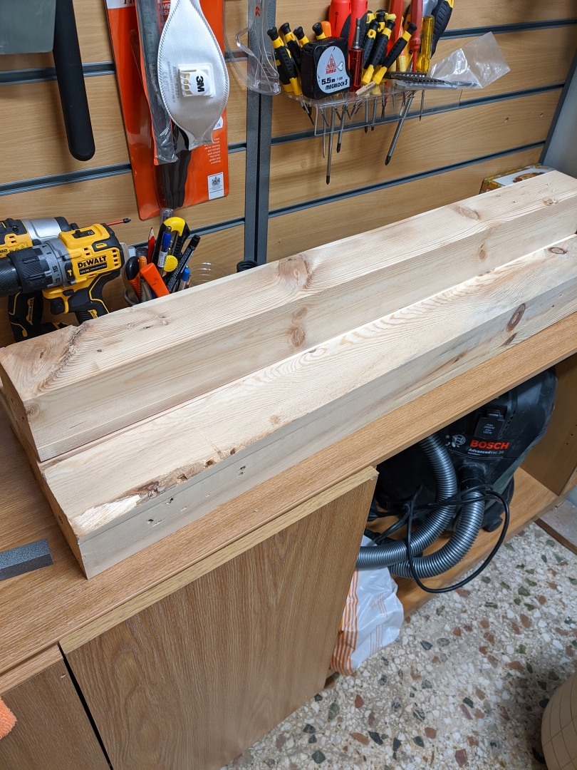

Στο δια ταυτα τωρα.. Αυτη τη στιγμη κατεχω μονο την ξυλεια για τα ποδια, τα οποια ειχαν προκυψει απο παλετες -θηρια. Τα οποια πλανισα να φυγουν τα πολλα και ετριψα και με 60αρι..
Το θεμα ειναι ομως οτι πλευρικα ειναι σε αρκετα σημεια στραβα, και με μια πλανη bulle που εχω, να κατσω να τα ισιωσω, χλωμο το βλεπω..
Αρχικα ψαχνω τον τροπο συνδεσης μεταξυ των τραβερσων κλπ, χωρις να απαιτει ιδιαιτερα εργαλεια, κατεχω δισκοπριονο parkside, σεγα, σκαρπελα ..
Προσφατα ειδα κι αυτο https://www.youtube.com/watch?v=ffzeTsmjFDo, που μου φανηκε καλος τροπος γενικα.. Αν και σκεφτομαι οταν ασκει πιεση , οι μικρες τραβερσες, θα σπρωχνουν τις μεγαλες και δεν ξερω κατα ποσο θα αντεχει..

Όσο μπορείς πλάνισέ τα να ισιώσουν, για να μην έχεις προβλήματα αργότερα. Αν για παράδειγμα θελήσεις να φτιάξεις ράφια και πέσουν στα σημεία που είναι στραβά, θα σε δυσκολέψουν αρκετά.
Συνδέσεις υπάρχουν πολλές που μπορείς να κάνεις. Κατά τη γνώμη μου αν θέλεις να έχεις και αντοχή και όμορφο αισθητικά αποτέλεσμα φτιάξε σύνδεσμο τριών στοιχείων με μόρσο.
Κατέβασε αυτό: http://www.teiath.gr/userfiles/eads.../SxediasmosEpiplouKataskevi-Syndesmologia.pdf
Είναι πολύ καλό βοήθημα κατά τη γνώμη μου.
Αν δεν σε ενδιαφέρει το αισθητικόν της κατασκευής, τότε κάνε τον πατροπαράδοτο τρόπο. Βίδες και κόλλα...
Υ.Γ. Το link για το βοήθημα το βρήκα κι εγώ από ένα θέμα εδώ στο forum. Δε νομίζω οτι υπάρχει πρόβλημα πνευματικών δικαιωμάτων αλλά δεν ορκίζομαι κι όλας.
Διόρθωση:
Σύνδεσμο τριών σημείων θα κάνεις αν μπούν τα στηρίγματα στην άκρη. Αλλιώς δύο σημείων.
Τεμαχιστηκε, τα μακριά κομμάτια βγαίνουν 1.5μ, τόσο ήθελα να είναι στο μήκος ο πάγκος, αλλά επειδή ήταν συναρμολογημενο με μορσα, ίσως το πάω 1.40.. Ούτως ή άλλως η επιφάνεια θα είναι μεγαλύτερη πάνω..
https://ibb.co/VDtSg1K
1,40 με 1,50 μια χαρά είναι αν πρόκειται για «καθαρό» πάγκο, δηλαδή αν δεν συμπεριληφθεί σε αυτόν παγκοπρίονο.
Για «καπάκι» πάρε κόντρα πλακέ - θα σου πρότεινα κινέζικο που είναι το πιο φθηνό και για αυτή την δουλειά είναι μια χαρά.
Στην χωροταξία του πάγκου υπολόγισε από πριν που θα φτιάξεις και μια μέγγενη ξυλουργού (ψάξε για moxon vise) η οποία είναι σχεδόν απαραίτητη.
Τα υπόλοιπα βήμα βήμα.
Γιατί δεν κρατάς τα μόρσα, να κάνεις και αντίστοιχες υποδοχές στα πόδια και να τα συνδέσεις πόδια-τραβέρσες με μόρσο (και ξυλόκολα);
Δες και το βίντεο του Paul Sellers - εμένα με είχε βοηθήσει πολύ.
Τα πόδια πλάνισέ τα να γίνουν όσο μπορείς πιο ίσια, αλλιώς θα δυσκολευτείς όποιον τρόπο σύνδεσης και αν διαλέξεις. Επίσης μπορείς να ρωτήσεις σε ένα ξυλέμπορο πόσο κοστίζει ένα καδρόνι σύνθετης ξυλείας 7Χ7 ή 10Χ10εκ. Πιστεύω θα σου βγει κάνα 20-30άρι και θα έχεις στον πάγκο πόδια ίσια και όμορφα -η σύνθετη ξυλεία είναι πιο ίσια από την απλή.
αυτό
Μπα δεν έχω σκοπό να πάρω πόδια.. Θα δω μήπως τα πλανισω λίγο ακόμη..
Μπορώ για επιφάνεια να βάλω χοντρή μελαμινη που υπάρχει; έστω προσωρινά;
Μπορείς να την βάλεις και μόνιμα - απλά δεν θα είναι πάγκος για βαριές δουλειές. Αν πχ κοπανάς με το σφυρί ή αν βάλεις μέγγενη και κοπανάς την μέγγενη, η μελαμίνη δεν θα αντέξει.
Κατά τα άλλα, για την μελαμίνη έχω ακούσει ότι τραβάει υγρασία και δεν μένει επίπεδη - δεν έχω προσωπική πείρα.
Προσωρινά έχω σκοπό να τη βάλω, γιατί δεν έχω ιδιαίτερο χώρο να ακουμπήσω εδώ πέρα..
Μέγγενη θέλω ναι..
Έχω κοιτάξει από δω κι από κει για καμιά moxxon τύπου.. Ίσως φτιάξω και μόνος μου
