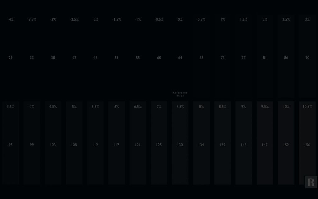

Και για να γίνει ακόμα πιο παράξενη ή "κουφή" η συμπεριφορά του Χ5500 στο HDR mode, προσθέστε το γεγονός ότι κατέβασα τη πλήρη σουίτα από τα πατερνάκια 4Κ HDR του Ματσιόλα από το avsforum. Τα αντέγραψα στον ίδιο εξωτερικό σκληρό δίσκο, τον σύνδεσα στο Samsung και έβαλα κάποια από αυτά να παίξουν στον Χ5500. Μαντεύετε τι συνέβη; Έπαιζαν άψογα!
Π.χ., το πρώτο πράγμα που παρατηρούσαμε στην εικόνα του προβολέα όταν είχε τραγική εικόνα τόσο με το 4Κ Lucy, όσο και με τα 4Κ HDR κλιπάκια, ήταν τα έντονα κρασαρισμένα μαύρα. Ε, λοιπόν, το συγκεκριμένο πατερνάκι 4Κ HDR του Ματσιόλα για τον έλεγχο του μαύρου έπαιζε απλά άψογα, μπορούσα με άνεση να δω μέχρι και το κουτάκι του 1,5% φωτεινότητα από τη θέση θέασης, ενώ αν πλησίαζα κοντά στην οθόνη μπορούσα να δω και το κουτάκι του 1% φωτεινότητα, και το μόνο που φαινόταν να κρασάριζε ήταν το κουτάκι του 0,5% φωτεινότητα, πράγμα που φυσικά είναι εντελώς άνευ σημασίας, ούτε καν το συζητάμε...
