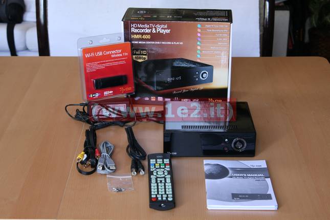

Η συσκευή ήρθε με την παρακάτω σύνθεση συσκευασίας χωρίς το παρουσιαζόμενο wifi stick. Ούτε φτωχή αλλά ούτε και πλούσια συσκευασία.

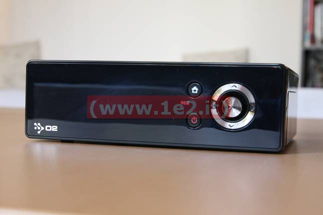

Ως πρώτη εντύπωση η συσκευή, δείχνει όμορφη στο μπροστινό πάνελ με ένα joystick ελέγχου και κάποια βασικά κουμπιά. Στα αριστερά της υπάρχει μία οθόνη LCD με δίγραμμο κείμενο που φαίνεται από μακριά αλλά και λοιπές πληροφορίες ελέγχου ή συνδέσεων που διακρίνονται μόνο από πολύ κοντά.

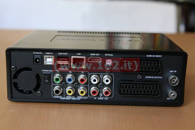

Στο πίσω μέρος μου φάνηκε ότι πληρέστερο έχω δει αν και αρκετά στριμωγμένο. Για παράδειγμα εάν έχετε HDMI καλώδιο με περίεργο φαρδύ βίσμα, τότε θα τα βρεί σκούρα η οπτική έξοδος (ακριβώς δίπλα) που εάν και αυτή έχει χοντρό βύσμα τότε δεν χωράνε μαζί. Σωτήρια λύση έρχεται η επιπρόσθετη coaxial ψηφιακή έξοδος που σώζει την κατάσταση σε αυτήν την περίπτωση.
Οι έξοδοι εικόνας ολοκληρωμένοι (hdmi, component, composite, scartRGB).
Οι είσοδοι εικόνας μια χαρά (composite, scartRGB, TV)

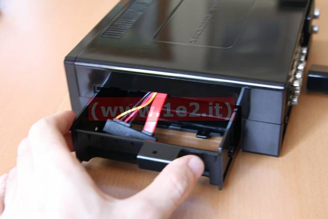

To λοιπό περίβλημα, φτωχό πλαστικό, τυποποιημένων τέτοιων προιόντων. Ο εσωτερικός σκληρός δίσκος μπαίνει συρταρωτός σε ένα πλαστικό tray και κουμπώνει με ασφάλεια - ενώ το sata πρότυπο έρχεται με τέτοιο τρόπο που μπορεί να συνδεθεί ο εσωτερικός δίσκος και εξωτερικά έτσι ώστε να μη συμβάλει στην άνοδο της εσωτερικής θερμοκρασίας.

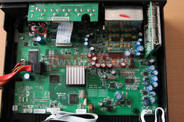

Εάν λύσουμε τη συσκευή θα δούμε ότι πρόκειται για μια πλακέτα που τα έχει σχεδόν όλα.
Kεντρικός επεξεργαστής Realtek RTD 1283DD (αυτόν δεν τον είδα γιατί έπρεπε να ξεκολλήσω τη ψύκτρα, το αντιγράφω από το 1e2.it) με μια μικρή αλουμινένια ψύκτρα (και ήδη στροβιλίζει στο μυαλό μου η μετατροπή του, σε στυλ τανκ όπως έκανα και με το 31b)
To Analog to Digital ολοκληρωμένο από τη Wolfson WM8775 SEDS - ένα 24bit/96KHz μετατροπέα για ψηφιοποίηση αναλογικού σήματος.
Τα HEF 4052BT, διπλά 4κάναλα αναλογικά multiplexer/demultiplexer.
Το υπέροχο 192KHz Cirrus CS 4352C22 Digital to Analog μετατροπέα με δυνατότητες άμεσης αναλογικής εξόδου στα 2Vrms (με αυτό θα ασχοληθούμε παρακάτω με τον ήχο).
Τη χρήση DDR2 μνήμης (Zentel A3R12E4JFF).
Το χαμηλής ισχύος usb 2.0 hub ελεγκτή της GL 850A.
Το Realtek RTL 2830 στην αυτόνομη κάρτα DTV (mpeg2/mpeg4).
Υπάρχουν μερικά connector κενά τα οποία θέλουν ψάξιμο για το τι μπορούν να δεχθούν.
