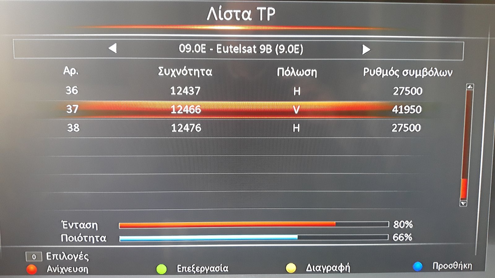

Ναι την κατεβάζει. Όπως και την 12111 και τις 12149 12188 και 12265 που είναι οι πιο δύσκολες. Και μάλιστα το lnb (δεν το έχω κεντραρισμενο στις 9.0E ) το έχω στις 9,5 μοίρες περίπου για να λαμβάνω και τον 10Ε με 1 lnb. ( Βέβαια η λήψη του 10Ε δεν είναι και πολύ καλή) Χρησιμοποιώ το inverto Black ultra το οποίο στο torroidal wavefrοntier μου φαινεται ότι δουλεύει άριστα. Το ίδιο έκανα και στις 5W το κεντραρα στις 4,5 W για να λαμβάνω και τον Amos 3 και 7 Europe. Ο amos 3 και 7 middle East δεν κατεβαίνει ακομα και αν το κεντραριζα στον 4.0W είναι δύσκολης ληψης. Το ίδιο έχω κανει και στον 45Ε και 46Ε το έχω στο 45,5Ε. Εν πασει περίπτωση sorry για την πολυλογία. Αυτό που έγραψα στο 1ο μου μυνημα είναι ότι ναι μεν οι συχνότητες multistream κατεβαίνουν ( έχουν σημα) ο octagon δεν μπορεί να εμφανίσει όλα τα κανάλια. Γι αυτό για να τον ξεγελασω έβαλα και 12460 και 12472 για να μου βγάλει τα κανάλια. Παραδόξως στον 5W δεν έχω πρόβλημα. Ο edision τα εμφανίζει απροβληματιστα.
Τις υπόλοιπες στον 9Ε τις έχω στο 100% γι αυτό και πιάνω τις 12111 12149 και 12265 οι οποίες ανήκουν στην Italy και Germany Και ειναι δύσκολης λήψης. Επιπλέον αυτές που είναι multistream χρειάζονται από 52% σήμα και πάνω για να τις πιάσεις. ( Στον edision και octagon τουλαχιστον ) Όταν βρέχει και παει στο 52 κανει σπασίματα ενώ ο δέκτης μου φυσιολογικά κάνει σπασίματα κάτω από 22%. Άρα οταν έχεις τις υπόλοιπες στο 70 είναι φυσιολογικό να μην την πιάνεις την 12466 γιατί θα είναι στο 30% επιπλέον είσαι και νοτιότερα έχει και αυτό ένα ρόλο.
