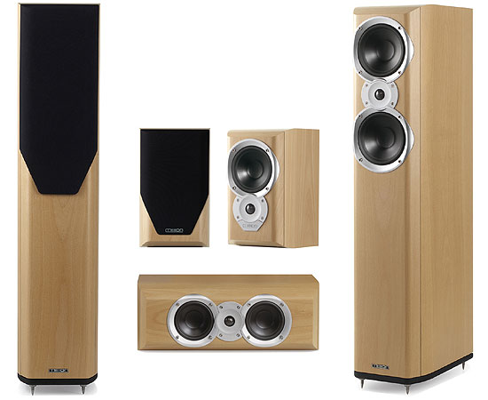

Υπάρχον Εξοπλισμός.
1. Ενισχυτής YAMAHA RX-V2500 (χωρίς HDMI, αλλά με ψηφιακές εισόδους (οπτικαλ ) ήχου )

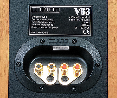

2.- Ηχεία Mission V63 (αριστερά - δεξιά ) για τα οποία ο συνφουρμίτης warewolf73 ( ΤΟΝ ΟΠΟΙΟ ΔΗΜΟΣΙΑ ΕΥΧΑΡΙΣΤΩ ΓΙΑ ΤΗΝ ΜΕΧΡΙ ΤΩΡΑ ΒΟΗΘΕΙΑ ΤΟΥ )με πληροφόρησε ότι υπάρχουν και τα volare . Τέτοια ένδειξη όμως δεν υπάρχει στο ταμπελάκι των δικών μου ... Ποια η διαφορά μεταξύ τους αλήθεια?
3. Κεντρικό Mission V6C
4 Πίσω τα Mission V60 ( τα οποία τώρα δεν είναι συνδεδεμένα λόγω βλάβης των ασύρματων ενισχυτών που τα οδηγούσαν )
5 SUB REL STRATA II
6 Τηλεόραση SONY BRAVIA 42 inc Full HD

Tα ηχεια σου ειναι τα volare v63. Ετσι ειναι απλως ολοκληρη η ονομασια τους, στο ταμπελακι πισω δεν αναγραφεται η λεξη volare.
Tα ηχεια εχουν μια τονωση στη χαμηλη και μεσουψηλη περιοχη. Για τα δικα μου γουστα παραειναι πριματα στις μεσουψηλες. Μηπως αναφερεσαι σε παραπανω φασμα. ?

Τσεκαρε πισω στις συνδεσεις των ηχειων αν υπαρχουν οι μεταλλικες γεφυρες στους ακροδεκτες.
Μηπως λειπει ή εχει κουνηθει καποια και δεν δινει σημα στα τουιτερ.! (δεχονται διπλοκαλωδιωση ή ενα καλωδιο αλλα με τις μεταλλικες γεφυρες επανω στο ηχειο)
