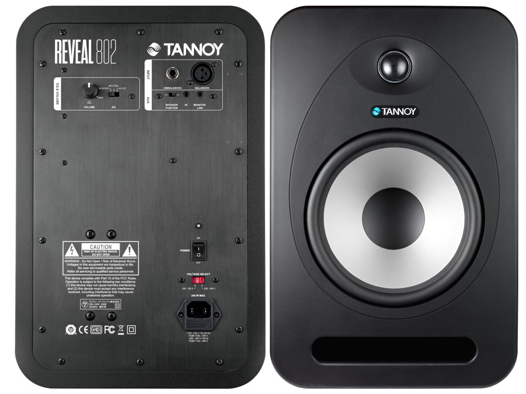

Tannoy Reveal 802
Υπέρ:Εξαιρετική σχεδίαση, πολλές θύρες εισόδου.
Κατά:Υπερβολικά αδύναμο θολός ήχος, μίζερο αρμονικά.

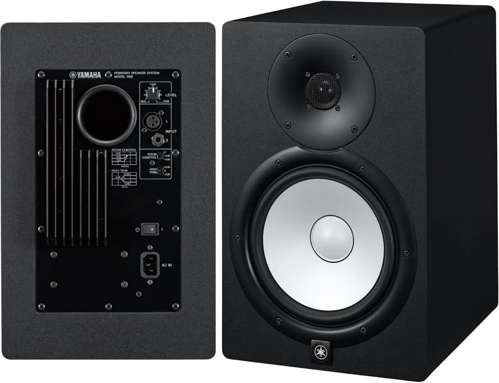

Yamaha HS8
Υπέρ:Εξαιρετική πιστότητα, χειρουργική ακρίβεια ήχου, Εξαιρετική επιλογή για επαγγελματίες που θέλουν να ακούσουν <<τι γράψανε>>
Κατά:Για οικιακή χρήση μετά απο λίγη ώρα γίνετε πολύ κουραστικό, δεν έχει rca, έχει bass reflex πίσω

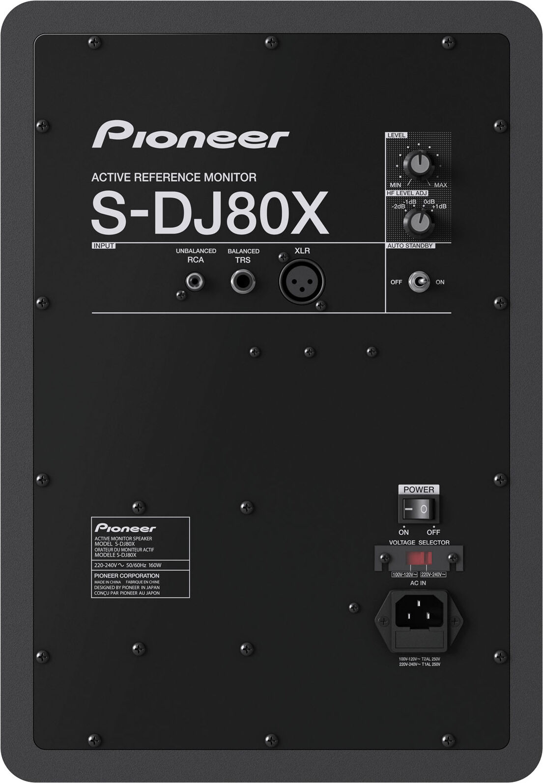

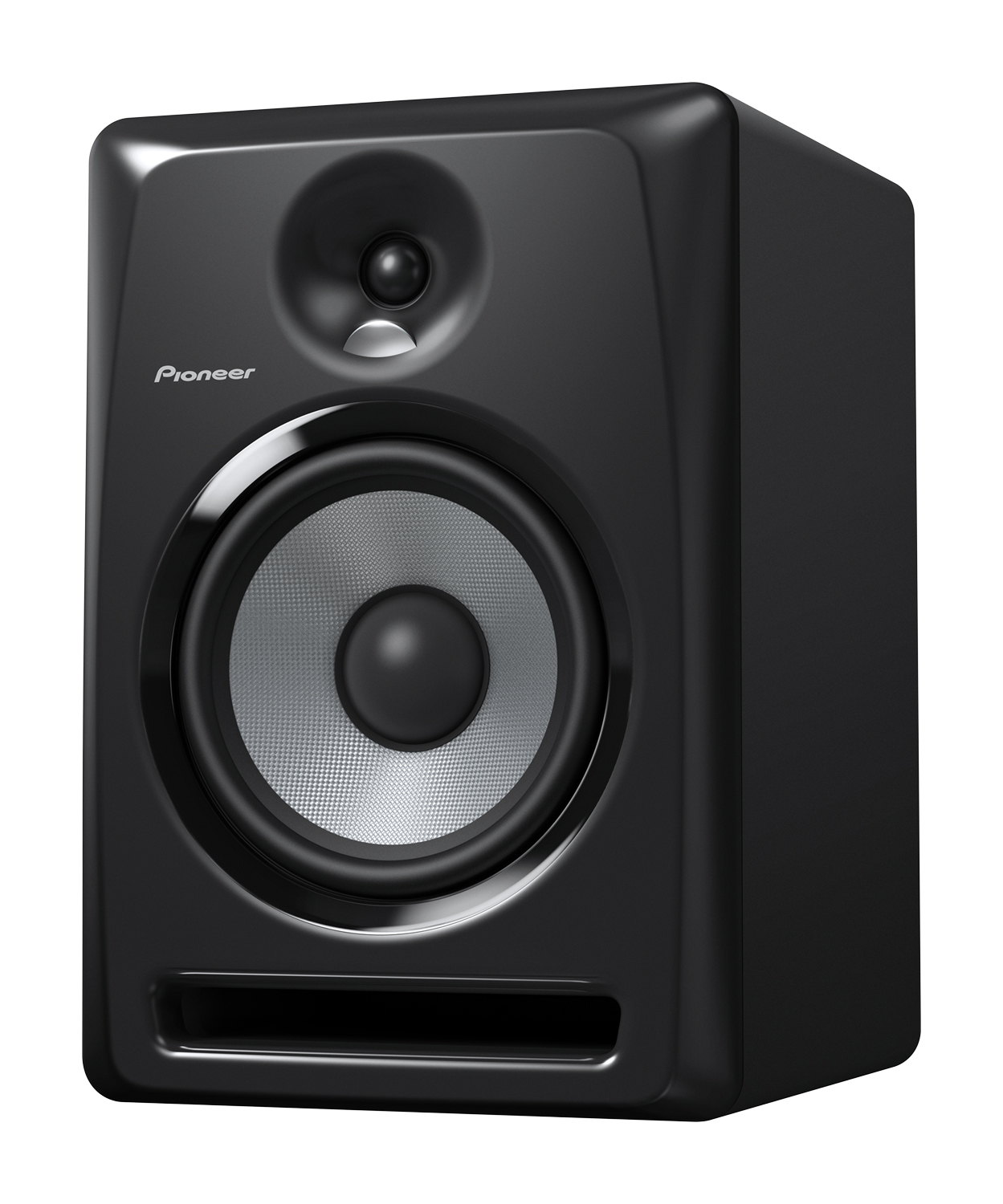

Pioneer SDJ80X
Υπέρ:Δυνατό, θύρα rca, στακάτο μπάσο,
Κατά:Δεν έχει ισορροπημένο ήχο γιατί προβάλει πολύ το μπάσο, δυσεύρετο για soundcheck
