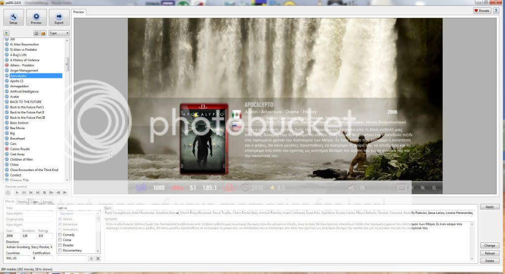

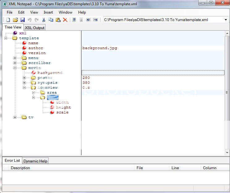

Πήρα το el.xml και το έβαλα στο directory του yadis. Δοκίμασα με το δικό σου template, αλλά και με άλλα, όπως και με διαφορετικές ταινίες και δεν τα κατάφερα. Μου βγάζει το παρακάτω αποτέλεσμα:
Τα φώτα σου Ανδρέα...
Ούτε με το νέο .el. Τί κάνω λάθος;
Μόλις δοκίμασα και άλλες γλώσσες (εκτός από ελληνικά και αγγλικά), και μου βγάζει την υπόθεση μόνο στα αγγλικά...

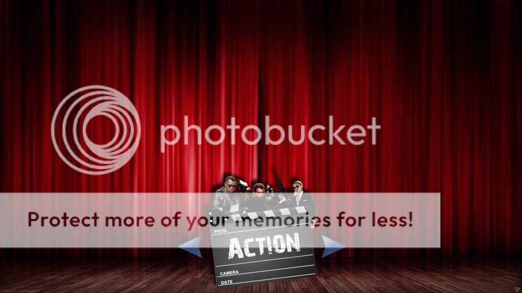

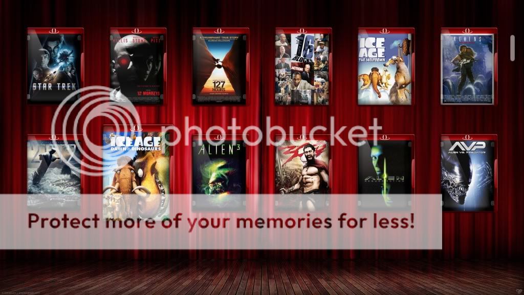

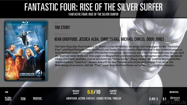

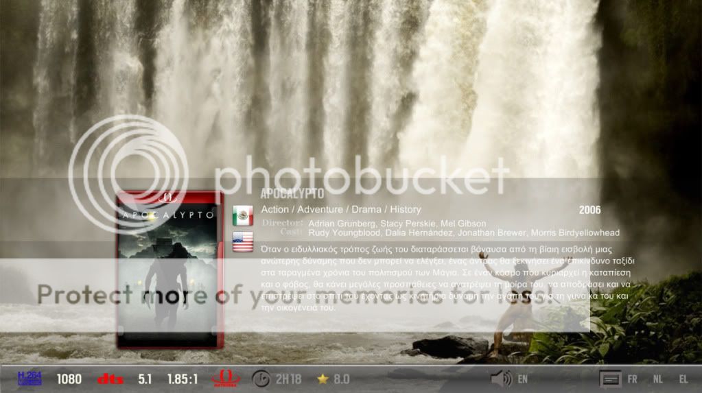

Το πρώτο μου είναι, πήρα από αγγελία το base 3d και σου χω επί τη ευκαιρία ένα πρόβλημα, γιατί στο yadis κάποιες ημερομηνίες δεν τις γράφει ολόκληρες; Παρατήρησα ότι λόγω όγκου δεν φαίνεται ολόκληρη, για παράδειγμα το 2011 το δείχνει, το 2002 όχι επειδή τα δύο μηδενικά είναι πιο μεγάλα, υπάρχει λύση σ αυτό το πρόβλημα;
Οχι δεν κατάλαβες, και στην τηλεόραση το ίδιο πράγμα, σε μερικά εξώφυλλα του Yadis δεν φαίνεται η ημερομηνία.
Είναι λάθος του σκιν...
Η αλλάζεις σκιν η πειράζεις το xml που υπάρχει στο folder του σκιν και μειώνεις το μέγεθος της γραμματοσειράς.
Παίζουν και δύο άλλες λύσεις αλλά θα σε μπλέξω
Ιδανικά θα μεγάλωνα το πλαίσιο για το έτος και θα έδινα περισσότερο χώρο για την γραμματοσειρά (-χωρίς να αλλάξω το μέγεθος)
Αλλά θα μπλέξεις...

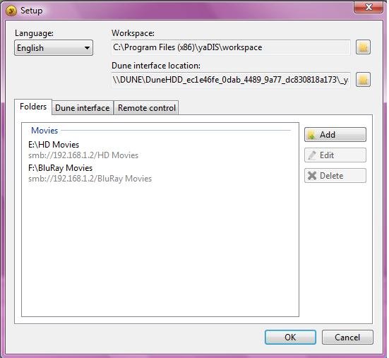

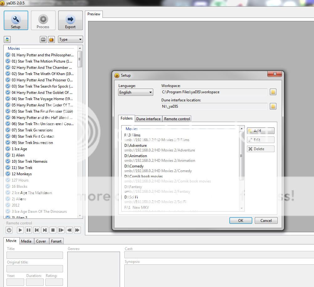

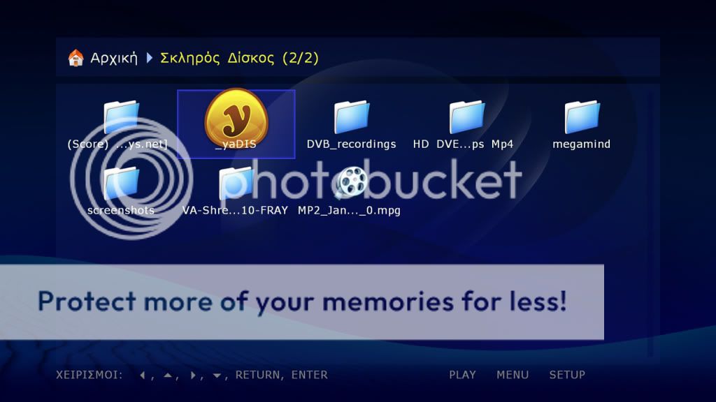

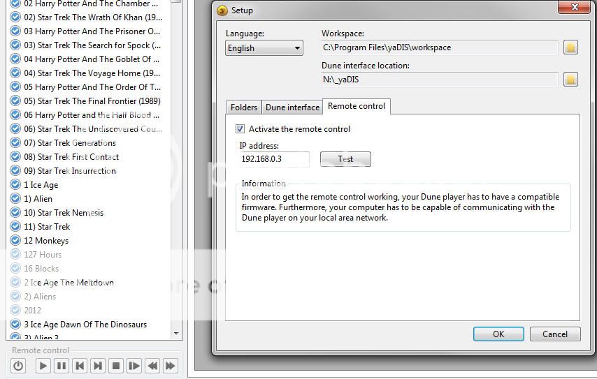

Καλησπερα σε ολους και καλες γιορτες. Δεν ξερω σε ποια ενοτητα να γραψω ενα προβλημα που εχω με το dune HD base. Δεν μπορω να δω απο το dune δικτιακα το folder που θελω να κανω share στο pc μου και να βαλω μετα το yadis. Ειμαι στα sources εχω κανει ενα folder εδωσα ονομα, type SMB server την IP, folder εδωσα τον φακελο που εχω στο d: στο pc μου με ονομα movies, user το ονομα του χρηστη στο pc που εχω και pass αυτο που βαζω καθε φορα που κανω log in στο pc σαν συγκεκριμενος χρηστης με το ονομα που εδωσα.. αλλα δεν.. βλεπει το dune τον φακελο στο pc :(
Μπορει να με βοηθησει καποιος με αυτο το προβλημα ?
ευχαριστω
Win10 έχεις?
Αν ναι δες αν έχεις ενεργοποιημένο samba v1 γιατί από default είναι απενεργοποιημένο.
