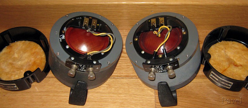

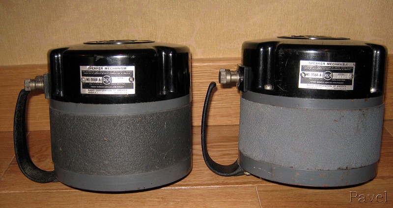

Αρχίζουμε απ το πανάρχαιο RCA MI9584A mid driver το οποίο φορτίζεται από μια κόρνα tractrix 200Ηz (150 λέει ο κατασκευαστής) με διάφραγμα βακελίτη και φυσικά μαγνήτη alnico. Στο σύστημα παίζει 400-1500.
Καθόλου άσχημα για τον γερόλυκο που πρέπει να γιορτάζει τα 70α του γενέθλια δεν νομίζετε;
