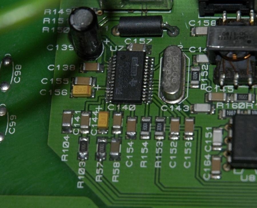

Μια βοήθεια σε έναν άσχετο παρακαλώ.
Πρέπει να αφαιρέσω δύο πυκνωτές στις θέσεις R58 & R104 της φωτογραφίας. Έχω βάλει και πιο γενική φωτό για να δώσω εικόνα του μεγέθους...
Επειδή δεν έχω ξανακουμπήσει τέτοια πράγματα, είναι κάτι που μπορεί να κάνει κάποιος με ασφάλεια;
Απλά ζεσταίνω αριστερά δεξιά και τραβάω τον πυκνωτή με το τσιμπιδάκι; Σε τι θερμοκρασία βάζω το κολλητήρι;
Η υπάρχει κίνδυνος για την πλακέτα και να το πάω σε ηλεκτρονικό;
Ευχαριστώ!!!!

Εάν θές για πες γιατί θες να τους αλλάξεις ?
στους 240 βαθμούς είναι οκ ,, με προσοχή και ευλάβεια ,, στα 4 δευτερα θα φύγει αέρα ,,

Όπα ,, είναι αντιστάσεις , δεν είναι πυκνωτές ...
και εάν δεν έχεις εμπειρία ,,, αστο ,, θα το χαλάσεις
Κι όμως, δεν είναι αντιστάσεις!!! Παρόλο που οι αναμονές στην πλακέτα ήταν για αντιστάσεις, ο κατασκευαστής έβαλε δύο πυκνωτές για δοκιμή σχετικά με ένα πρόβλημα που είχα στον ήχο, και ξέχασε να τους βγάλει...
Αντί να στείλω το μηχάνημα στο εξωτερικό, μου πρότεινε να τους ξεκολλήσω μόνος μου....
Ευχαριστώ για τη συμβουλή πάντως!!!
θα βγούν σχετικά εύκολα.
Πριν κανα δυό χρόνια ρωτούσα και γω τα ίδια.
δοκίμασε κάπου πρώτα σε παλιά μηχανάκια άχρηστα αν θες.
Μετά όμως θέλει και μαλλί για να βγάλεις τις περίσσιες κολλήσεις αν υπάρχουν.
Ναι φεύγουν εύκολα, ειδικά εάν δεν σε ενδιαφέρει η επανατοποθέτησή τους ή η καταστροφή τους από υψηλή θερμοκρασία σε συνδιασμό με σχετικά μεγάλη παραμονή.
Αυτό που γράφει ο supersonic, για "μαλλί" εννοεί χάλκινο μπλεντάζ, κατάλληλο για απορρόφηση των υπολλειμάτων κόλλησης.
Πάντως για πολύ καθαρή δουλειά, χρειάζεται μπλεντάζ σε συνδιασμό με smd flux. To flux και θα ξεκολλήσει εύκολα το smd, δίχως υπερθερμάνσεις της πλακέτας και θα βοηθήσει στην μετέπειτα απορρόφηση της κόλλησης μέσω του μπλεντάζ.
Τέλος ένα καλό καθάρισμα με ισοπροπυλική αλκοόλη και η επιφάνεια της πλακέτας, θα φαίνεται σαν να μην είχε κολληθεί ποτέ τίποτα στην περιοχή.
Εάν δεν έχεις τίποτα από όλα αυτά και θέλεις απλά να το βγάλεις, βάλε ένα κολητήρι με όχι ψιλή μύτη, ρίξε μπόλικη κόλληση να το πλημυρίσει και θα στο βγάλει σε χρόνο dt....τα υπολείματα άστα!
αν μείνουν υπολείματα μήπως βραχυκυκλώσουν οι επαφές?
υποθέτω ήταν bypass οι πυκνωτές.
Όντως. Είναι πυκνωτές σε θέση για αντιστάσεις! Με ποια φιλοσοφία έγινε, δεν μπορώ να φανταστώ...
Αλλά από τη στιγμή που δεν σε νοιάζει τι θα πάθουν (υποθέτω θα τους πετάξεις) γιατί θέλεις να τους αφαιρέσεις με ασφάλεια;

Υπαρχει ειδικο εργαλειο αποκολλησης SMD εξαρτηματων.
Οποιος δηποτε αλλος τροπος ειναι ρισκο.
Όταν ξέρεις τι κάνεις, τίποτα δεν είναι ρίσκο!
Ο πιο απλός ντιούικος τρόπος αφαίρεσης ενός smd, επιδυκνείεται παρακάτω, γρήγορος και ασφαλής - εδώ με ασφάλεια μέχρι και dac-chip αφαιρούμε δίχως ειδικά εργαλεία, αλλά με ειδικό τρόπο.
Για το παχος της γραμμης στο pcb , δεν θα το ρισκαρα, και κολλω/ξεκολλω για 30 χρονια.
Εχει ειδικο εργαλειο και ενας που ασχολειται καλο ειναι να ξοδεψει μερικα ευρω να το εχει.
Μια ζημια να κανει θα κοστιζει πιο πολλα απο το εργαλειο.
Ειναι και η διαφορα του επαγγελματια που παντα μας αρεσει να κριτικαρουμε ολοι οταν δεν εχει τα απαιτουμενα εργαλεια............ :ernaehrung004:
οκ αλλά ποιο είναι αυτό το ειδικό εργαλείο το γράφουμε άλλα δεν λέμε ποιο είναι μια πληροφόρηση καλό θα έκανε
