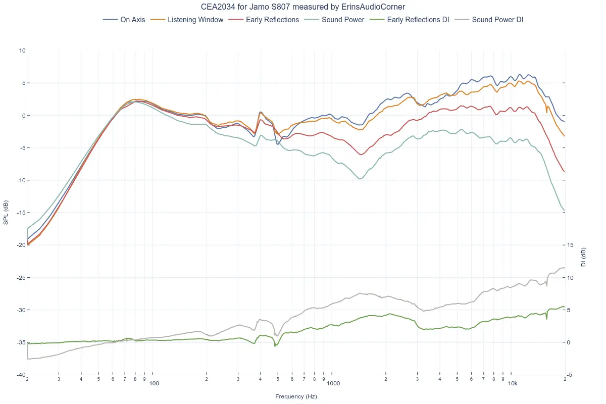

Τα Jamo τα έχετε δοκιμάσει?
Εάν είναι σαν το μικρότερο S807, θα χρειαστείς ενισχυτή AV με δυνατότητα μορφοποίησης της καμπύλης απόκρισης. Κάτι τέτοιο στους πιο οικονομικούς πεντακάναλους θα βρεις μόνο σε Denon, έχε υπόψη.
Γενικώς είναι υπέρ το δέον ενθουσιώδη ηχεία, σε σημείο που μπορεί να κουράσουν σε πολύωρη ακρόαση.
