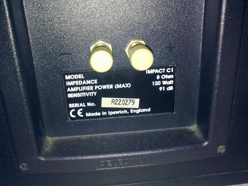

Με προβληματιζει το οτι τα τεσσερα ηχεια που εχω δεν εχουν τιποτα κοινο. Τα Celestion ειναι 120W, 8 Ohms και με βιδωτα βυσματα, ενω τα JVC ειναι 60W, 6 Ohms με συρματακια που πιανουν με κλιπακια στο στερεοφωνικο. Και δε θα χρειαστω και κεντρικο ηχειο και subwoofer? :confused:
8'' ειναι.
Αυτα εδω
