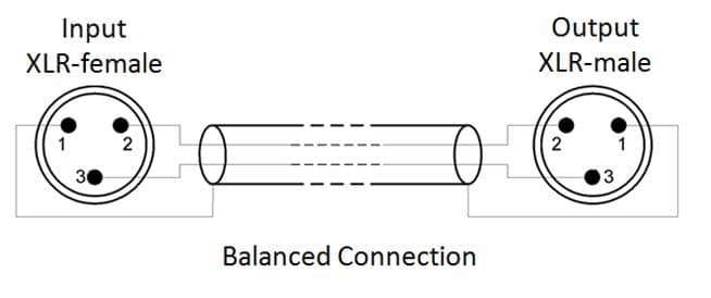

Δηλαδη τα cordial εχουν 4 ομοιους αγωγους η 3 + θωρακιση?
Το mogami εχει οπως το περιγραφεις χαμηλοτερη αντισταση που ειναι καλο και αν εχει πιο ψηλη χωρητικοτητα δεν επηρεαζει στις θεσεις που το χρησιμοποιεις.Και αφου ακουγεται καλυτερα στο συστημα σου,και αυτο ειναι καλο (και αναμενομενο θα ελεγα. λογω χαμηλοτερης αντιστασης κυριως ,ισως και θωρακισης και υλικων και οχι λογω ψηλοτερης χωρητικοτητας) :a0210:
Απάντηση: Re: Απάντηση: Re: Οικονομικό XLR...
3+θωράκιση και αισθητά λεπτότερους αγωγούς τα cordial.
4+θωράκιση τα mogami.(24 AWG)
Οπότε έχουμε και την εξήγηση (μαζί με το μικρότερο μήκος),Πανίκο ευχαριστώ!
Οι 3 αγωγοι + θωρακιση ειναι τεχνικη που χρησιμοποιουν και αλλοι κατασκευαστες (GOTHAM GAC-3 που θυμαμαι προχειρα και εχει καπιοα πλεονεκτηματα σε σχεση με τα 2+ θωρακιση,κυριως ελαττωση noise.O τριτος αγωγος χρησιμοποιειται στα μικροφωνα παραλληλα με την θωρακιση).
Οι λεπτοτεροι αγωγοι ( κατα πασα πιθανοτητα χαμηλοτερη χωρητικοτητα και ψηλοτερη αντισταση ) θα "περιοριζουν" την χρηση του cordial περισοτερο για μικροφωνα. Το mogami φαινεται να ειναι καλυτερο σαν line interconnect παρα το cordial.To cordial θα το δοκιμαζα με τους 3 αγωγους παραλληλα για + και την θωρακιση για - ,σαν απλο unbalanced καλωδιο,αν θα το χρησιμοποιουσα σαν line ιντερκοννεκτ.
Λοιπόν λέω να χρησιμοποιήσω mogami star quad για να φτιάξω 1 interconnect. Από 2 (ίδιου χρώματος) καλώδια στο + και - και το blendage κομμένο και στις 2 πλευρές. Switchcraft gold rca. Τώρα έχω 1 mogami 2524 με τα ίδια rca. Θα κάνει καμιά διαφορά προς το καλύτερο;
Για χρήση από dac σε ενισχυτή
Την θωρακιση να την ενωσεις στην πλευρα του dac μονο μαζι με τα --- σε καθε rca (και κομμενο στην πλευρα του ενισχυτη)
Aυτό το έχω δοκιμάσει και σε άλλη σύνδεση, αλλά στην πράξη δεν έχω δει καμιά διαφορά....
Δεν εχει σημασια αν δεν ακουσες , ειναι ο σωστος τροπος συνδεσης του καλωδιου.
