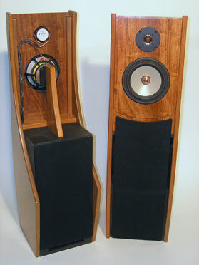

Έκτωρα εσύ έχεις τη φωτό του πρώτου ορίωνα, τώρα βρισκόμαστε αισίως στην revision 3.2 ,ενώ μέχρι το καλοκαίρι θα είναι έτοιμη η 4 με άλλη διάταξη στα γούφερ και μονάδες seas κι εκεί.
Οι revisions αυτές δεν έχουν αλλάξει τρομακτικά πράγματα στην ΕΞΑΙΡΕΤΙΚΗ απόδοση αυτού του ηχείου, απλά βελτίωσαν οριακά κάποια πράγματα. Συνοπτικά:
1) Διαφορετική στήριξη της μονάδας μεσσαίων
2) Πίσω tweeter
3) Και τέλος αυτό με τις μονάδες χαμηλών που είπα πιο πάνω.
Ασχολούμαι εδώ και καιρό με τα orion και μιλάω με άτομα στο φόρουμ τους, που είναι πολύ εξυπηρετικά! Έχω αποφασίσει να τα κατασκευάσω, μαζεύω σιγά σιγά το "μπαγιόκο" και πιστεύω το καλοκαίρι να τα έχω έτοιμα, τροφοδοτούμενα από 8κάναλο hypex και να ξεμπερδεύω με το θέμα ήχος μια και καλή...
Δεν είμαι σίγουρος αν πρόκειται για το ηχείο αυτό διότι το κείμενο μιλάει για 2 tweeters. Αλλά άλλο ηχείο του Linkwitz ανοιχτής μπάφλας δεν έχω υπόψιν.
Διαπιστώνω πάντως ότι παρά τις αδιάκοπες προσπάθειες των απανταχού φίλων της άνευ ορίων (ή orion)υψηλής πιστότητας, πάντα θα
βρεθεί :twoguns: κάποιος :smash: που θα χαλάει την πιάτσα...
Πάντως υπάρχει και φωτο που δείχνει ότι (κάποια version?) διαθέτει και δεύτερο tweeter στην πίσω πλευρά, Εκτορα...
2) Πίσω tweeter

Υπάρχουν κι άλλες σκέψεις όμως, με οδήγηση των γούφερ παράλληλα (πέφτει η αντίσταση στα 2Ω αλλά δεν μασάνε τα χυπεξ), οπότε βγαίνει 6κάναλος με λιγότερα λεφτά, αλλά θα δω, έχω καιρό για αυτό...
Έχουν φτιαχτεί Orion στη Ελλάδα;
Επίσης με βάση αυτά που λέει ο Linkwitz είναι μάλλον εφικτή και η οδήγησή του από έναν φτηνό λαμπάτο για κάθε δρόμο. Ισχύει κάτι τέτοιο;
Πάντως για μια ακόμη φορά τα ενεργά κροσσόβερ φαίνεται να δείχνουν το δρόμο για εξαιρετικά αποτελέσματα χωρίς υποχρεωτική χρήση τελικών - ηλεκτροκολλήσεων
Τα ηχεία αυτά αποτελούν εύκολα φορτία από κάθε άποψη. Πρέπει οι τελικοί όμως που θα τα οδηγήσουν να πληρούν κάποιες προϋποθέσεις:
1) Να είναι τουλάχιστον 60W/ch στα 8Ω.
2) Να έχουν πολύ χαμηλή εμπέδηση εξόδου.
3) Να έχουν κοινό gain αν πρόκειται να οδηγηθούν διαφορετικές μονάδες από διαφορετικούς ενισχυτές.
4) Να μπορούν να οδηγήσουν φορτία κοντά στα 2Ω, αν πρόκειται να οδηγηθούν παράλληλα τα γούφερ και σε αυτή τη περίπτωση ο ενισχυτής που θα τα οδηγήσει να βγάζει τουλάχιστον 200W στα 4Ω.
Αυτό το τελευταίο είναι που κάνει δύκολη τη χρήση λαμπάτων για τα χαμηλά, αφού δεν θα το αντέξει ο μετασηματιστής εξόδου τους. Αλλιώς, μπορούν να χρησιμοποιηθούν λαμπάτοι για τα μεσσαία και υψηλά, ναι!
(Σημείωση: Και τα τουήτερ (μπρος, πίσω) συνδέονται συνήθως παράλληλα για οδήγηση από έναν ενισχυτή, και απλά παρουσιάζουν σύνθετη αντίσταση περίπου 3,3Ω)
