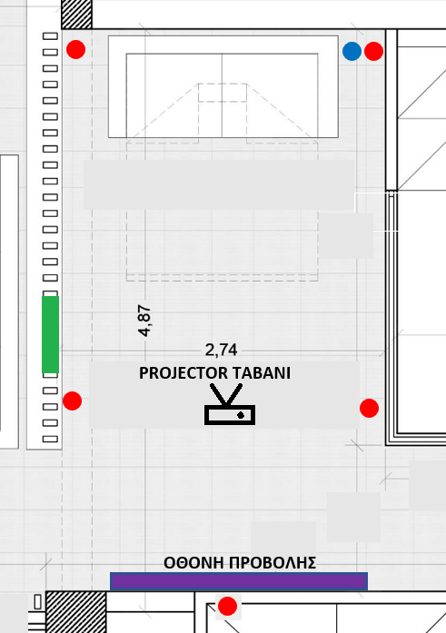

Υπάρχει ο παρακάτω χώρος ο οποίος τη στιγμή που μιλάμε ετοιμάζεται, γυψοσανίδες, ηλεκτρολογικά, φωτισμός κτλ..
Πέραν λοιπόν του καθιστικού που θα υπάρχει, ένα διθέσιος καναπές και ένα τραπεζάκι, θέλουμε να γίνει ένας όμορφος χώρος προβολής αλλά και ακρόασης μουσικής.
Πηγές υπάρχουν ήδη οι: Intel NUK, PS3 και Cosmote TV.
Το Budget για τον νέο εξοπλισμό είναι ναι μεν περιορισμένο αλλά θεωρώ επαρκές. Ο νέος εξοπλισμός θα αποτελείτε από: 1 A/V Receiver, 1 Projector και 1 σετ Ηχείων 5.1 Το κόστος για όλα αυτά θα πρέπει να διαμορφωθεί στα 1600 (μπορώ να κόψω από κάπου και να προσθέσω αλλού)
Σκέφτομαι λοιπόν τα παρακάτω.
Projector Optoma HD144X DLP
Ενισχυτής Denon AVR-X250BT
Ηχεία 5.1 Focal Sib Pack 5.1
Στο σχέδιο, μπορείτε να δείτε την διάσταση του χώρου, σκέφτομαι να προβάλω στις 100+". Επίσης το δωμάτιο δεν θα έχει πόρτα, στην ουσία η οθόνη προβολής θα είναι στον τοίχο του διαδρόμου έξω απο το "δωμάτιο". Με το μπλε χρώμα είναι οι χώροι που θα μπουν αναμονές για τους δορυφόρους ενώ η μπλε τελίτσα είναι το SUB. Με το πράσινο είναι ο χώρος των πηγών και του ενισχυτή. Ο προβολέας με μαύρο χρώμα στο ταβάνι. Πανί προβολής θα μπει αργότερα, δεν περιλαμβάνεται στο Budget.
Θα σας παρακαλούσα να μου πείτε τις σκέψεις και τις απόψεις σας. Τα μόνα 2 πράγματα που δεν μπορούν να αλλάξουν είναι το Budget αλλά και η διαμόρφωση του χώρου ως είναι.
Σας ευχαριστώ πάρα πολύ.
Τα ηχεία είναι μικρά, κυρίως το sub είναι ανεπαρκές για το χώρο σου. Επίσης οι θέσεις των ηχείων είναι λάθος και θα πρέπει να δεις φυσικά και την απόσταση του προβολέα από την οθόνη. Δεν μπορεί να βγάλει όση οθόνη θέλεις, όπως καταλαβαίνω από το διάγραμμα.
Καλημέρα, την απόσταση Projector - Επιφάνειας προβολής θα την αφήσω για το τέλος, όταν θα πάρω και την τελική απόφαση για το πόσο μεγάλη την θέλω.
Όσον αφορά τα ηχεία, ο καναπές φαντάζομαι ότι θα έρθει λίγο πιο μπροστά ώστε τα ηχεία να είναι πίσω και όχι πλάι. Υπάρχει άλλος τρόπος;
Τρόπος και χρόνος να αλλάξω τις θέσεις των καλωδίων υπάρχει μέχρι και το τέλος της άλλης βδομάδας. Ο Projector μπορει να τοποθετηθεί στο ταβάνι όπου θέλω.
Θα προσπαθήσεις τα surround ηχεία να είναι μεταξύ 110 και 120 μοίρες σε σχέση με τη θέση ακρόασης, επομένως θα τραβήξεις ανάλογα τον καναπέ προς τα εμπρός. Παραμένει το πολύ δύσκολο πρόβλημα της τοποθέτησης των εμπρός ηχείων με το κεντρικό πολύ μακριά σε σχέση με τα L-R.
Εφ' όσον δεν έχεις θέμα με την απόσταση τοποθέτησης του προβολέα, τότε ΟΚ.
Μένει να δεις ένα κανονικό subwoofer για να φορτίσει σωστά το χώρο και όχι αυτό που έχει το σετ που βλέπεις. Αυτό παίζει και να έχει λιγότερο χαμηλό από ένα ηχείο δαπέδου. Βοηθάει λίγο στο εφέ η τοποθέτηση κοντά στον καναπέ αλλά δεν είναι για κινηματογραφικές καταστάσεις.
Στην εγκατάσταση μην ξεχάσεις να τραβήξεις ομοαξονικό καλώδιο για το sub καθώς και ρεύματος.
Από όσο είχα κοιτάξει, τα Sib μπορώ να τα προμηθευτώ και σαν μονάδες και όχι όλο το Set. Όσον αφορά το SUB αν πάω σε μεγαλύτερο νομίζω θα ξεφύγω από το Budget.
όσον αφορά τα FRONT μπορούν να έρθουν πιο μπροστά. Πράγματι το μεγάλο θέμα είναι το CENTRE, σκέφτηκα να τραβήξω γραμμή στο πάτωμα και να υπολογισω να βγαίνει εκεί που θα είναι το τραπεζάκι αλλά...μάλλον δεν αποτελεί λύση. Στο ταβάνι;
Άλλα δυνατότερα ηχεία, στο ίδιο μέγεθος και στην ίδια τιμή;
Έχεις άποψη για τον Προβολέα και τον Denon;
Θα μπορούσες να δεις και τον Viewsonic Pro7827HD που έχει και κάθετο lens shift και είναι και λίγο πιο short throw από τον συγκεκριμένο Optoma. Και έχει και λίγο καλύτερο φακό στα άκρα. Μικρότερη φωτεινότητα όμως.
Στον ενισχυτή, δεν βλέπω να μπορείς να κάνεις και πολλά.
Είναι μια η άλλη αυτό που λες για το κεντρικό στο ταβάνι. Ναι μεν θα είναι λιγότερο παράταιρο σε σχέση με τα L-R αλλά το σκεπτικό είναι η εμπρός τριάδα να δημιουργεί ένα ενιαίο μέτωπο του ήχου που έρχεται από μπροστά (όχι από πάνω) και να καλύπτει σε πλάτος τα δρώμενα εμπρός. Η διάσταση του ύψους έρχεται σε σχέση με την απόσταση και τη διασπορά που πετυχαίνει η εμπρός τριάδα. Με το κεντρικό στο ταβάνι και τόσο μπροστά από την οθόνη δεν ξέρω κατά πόσο θα επιτευχθεί το εφέ να βγαίνουν οι διάλογοι από το κέντρο της οθόνης.
