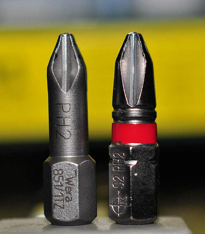

Eιχα κανει παλαιοτερα ενα τεστακι με ενα νορμαλ bit απο το λιντλ και ενα impact rated bit απο την wera. Στο τελος της δοκιμης η διαφορα ηταν μαλλον μικρη που δεν δικαιολογουσε την μεγαλη διαφορα τιμης του impact bit.
Aπο τοτε δεν ξαναπαραγγειλα impact bits. Xρησιμοποιω τα κοινα που ειναι πολυ φτηνοτερα και κανω τη δουλεια μου με το παλμικο και με ολα, μια χαρα.

Και γω απλα μπιτ δουλευω στο παλμικο και δεν εχω θεμα.
μιχαλη τι φωτο ειναι αυτη ;πολυ λεπτομερεια!!!!
Επειδη ακριβως επρεπε να υπαρχει λεπτομερεια στην συγκεκριμενη φωτο, χρησιμοποιησα καμερα που παιρνει ειδικο φακο για τετοιες δουλειες.

Μιχάλη τα Wera 851/1 TZ δεν είναι Impact Rated Bit.
=> 851/1 TZ bits , Torsion-style design to reduce premature wear, tough, for universal use

Eγω για impact bits τα εχω, λογω του torsion design που απορροφα μεγαλες ροπες. Το οτι δεν εχει τον κλασσικο μακρυτερο λεπτο λαιμο δεν μου λεει κατι Γιαννη.
Εδω ενα 'impact rated' της irwin που δεν εχει τον ιδιοτυπο λαιμο.
Η Wera Μιχάλη όμως τα έχει ως Torsion-style, tough, for universal use ενώ τα Impacts bits τα ονομάζει Impaktor για χρήση με Impact Drivers και δεν αναφέρει καν το Torsion-style ως χαρακτηριστικό των Impacts Bits.
Πολυ σωστα Γιαννη, ετσι ειναι, δεν τα χαρακτηριζει impact (εγω τα θεωρω impact οπως ειπα).
Τα χαρακτηριζει universal, το οποιο υπονοει (και σωστα) οτι μπορεις να τα χρησιμοποιησεις -λογω torsion style (λεω εγω)- παντου, και σε παλμικο προφανως.
Να ξανατονισω ομως το βασικο σκεπτικο μου, δεν ειναι τοσο απαραιτητα τα impact bits οταν χρησιμοποιεις καλης ποιοτητος μυτες βιδωματος και τα παλμικα βιδωματα δεν ειναι συχνα και 'ακραια' απο απαιτησεις.
